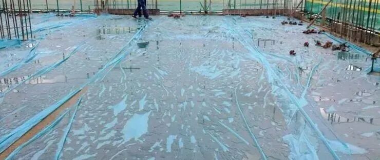

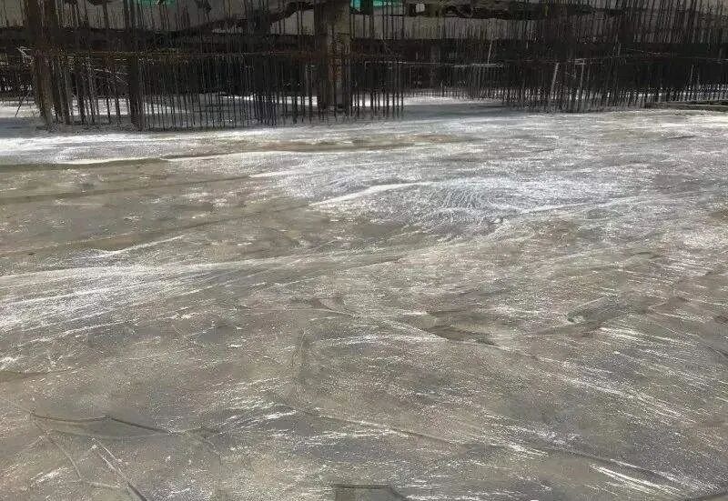

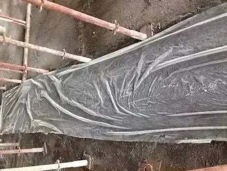

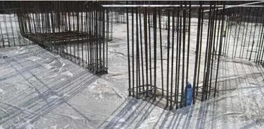

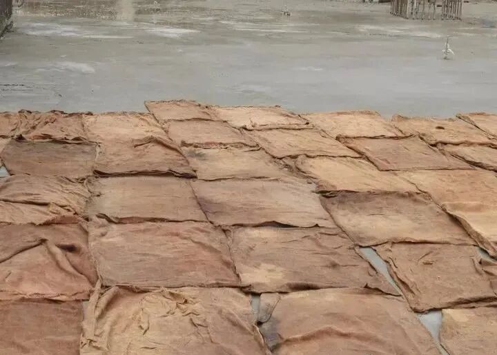

(1)对已浇筑的混凝土,应在混凝土终凝前(通常为混凝土浇筑完毕后的8~12h内)开始自然养护。
(2)混凝土试件标准养护龄期为28d,检测其抗压强度。
(3)混凝土浇筑完毕:① 12h内加以覆盖并保湿养护。② 浇水养护的时间,对采用硅酸盐水泥、普硅水泥、矿渣水泥拌制的混凝土,不得少于7d,对掺用缓凝型外加剂或有抗渗要求的,不得少于14d。

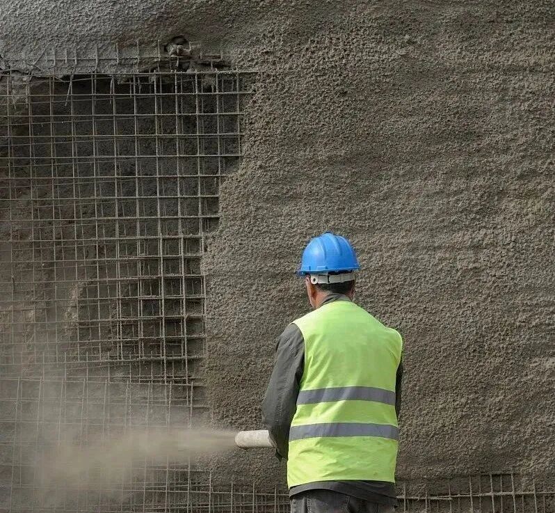

喷射混凝土
(1)喷射混凝土终凝后2h后养护,养护时间不得少于14d。
(2)气温低于5℃时,不得喷水养护。
