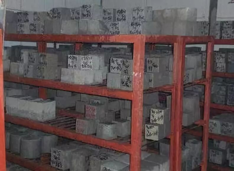

 标准养护试块取样与留置原则
1、每拌制100盘且不超过100m3的同配合比的混凝土,取样不得少于一次;
2、每工作班拌制的同一配合比的混凝土不足100盘时,取样不得少于一次;
3、当一次连续浇筑超过1000m3时,同一配合比的混凝土每200m3取样不得少于一次;
4、每一楼层、同一配合比的混凝土,取样不得少于一次;
5、每次取样应至少留置一组(一组为3个立方体试块)标准养护试块。

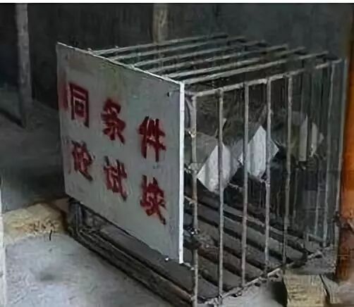

 同条件养护试块取样与留置原则
1、结构实体同条件试块(即600oC.d试块,混凝土结构验收的重要依据):
(1)同条件养护试件所对应的结构构件或结构部位,应由监理(建设)、施工等各方共同选定;
(2)C20及以上的各混凝土等级均应留置同条件养护试块。
(3)根据既体现结构重要部位又适度控制实体检验数量的原则,重要部位如下:竖向构件中的墙、柱、核心筒,水平构件中跨度≥8m的梁、跨度≥5m的单向板、跨度≥6m的双向板、预应力混凝土梁、跨度≥2m的悬挑梁板,若有工程不满足上述条件,则应按规范“同一强度等级的同条件养护试件不宜少于10组,且不应少于3组”。
2、拆模同条件试块(判定混凝土是否达到设计要求或规范要求的强度),按每一施工流水段至少留置一组同条件试块;
3、构件吊装混凝土同条件试块(检查混凝土构件强度能否满足吊装要求),须根据吊装部署酌情留置同条件试块;
4、预应力工程混凝土同条件试块(判定能否达到预应力张拉或放张条件),须根据预应力张拉部署酌情留置同条件试块。
