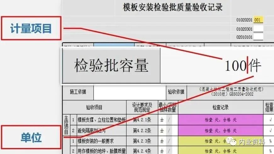

1、检验批容量:指本检验批的工程量,按工程实
际填写,计量项目和单位按专业
验收规范或验收方式确定。
2、分类:有限值
? 无限值

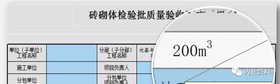

3、有限值容量讲解:
(1)例如1:砖砌体  限值250m?《砌体结构工程施工质量验收
规范》GB50203-2011
(2)3.0.20 砌体结构工程检验批的划分应同时符合下列规定。1、所用材料类型及同类型材料的强度等级相同;2、不超过250m?砌体;3、主体结构砌体一个楼层(基础砌体可按一个楼层计);填充墙
砌体量少时可多个楼层合并。

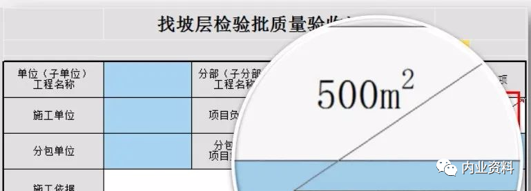

(3)例如2:屋面各分项检验批  限制1000平方米《屋面工程质量验收规范》
GB50207-2012
(4)3.0.14 屋面工程各分项工程宜按屋面
面积每500㎡~1000㎡划分为一个检
验批,不足500㎡应按一个检验批;每个检验批的抽检数量应按本规范第
4~8章执行。

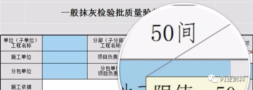

(5)例如3:一般抹灰  室外限值1000㎡ 室外限值50间,《建筑装饰装修工程质量验收规范》
GB50210-2018
(6)4.1.5 各分项工程的检验批应按下列规定划分:1、相同材料、工艺和施工条件的室外抹灰工程每500~1000㎡应
划分为一个检验批,不足500㎡也应划分为一个检验批。2、相同材料、工艺和施工条件的室内抹灰工程每50个自然间(大
面积房间和走廊按抹灰面积30㎡为一间)应划分为一个检验批,
不足50间也应划分为一个检验批。

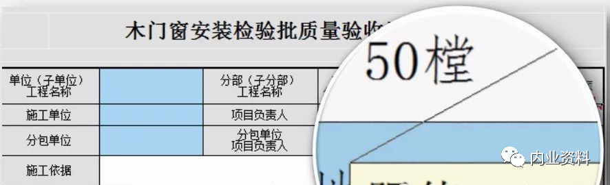

(7)例如4:木门窗安装 限值100樘 ,《建筑装饰装修工程质量验
收规范》GB50210-2018
(8)6.1.5 各分项工程的检验批应按下列规定划分:1 同一品种、类型和规格的木门窗、金属门窗、塑料
门窗及门窗玻璃每100樘应划分为一个检验批,不足100
樘也应划分为一个检验批。2 同一品种、类型和规格的特种门每50樘应划分为一
个检验批,不足50樘也应划分为一个检验批。

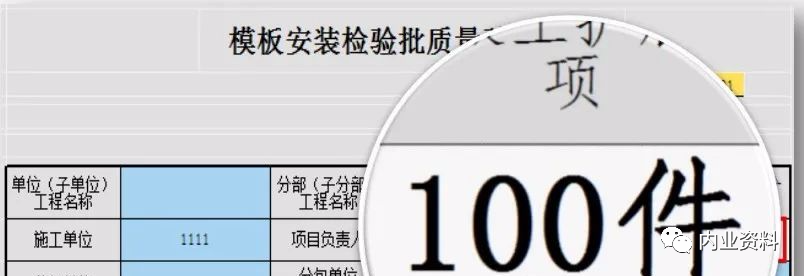

(1)例1:模板安装
《混凝土结构工程施工质量验收规范》
GB50204-2015
(2)4.2.6 固定在模板上的预埋件、预留孔和预留洞均不得遗漏,
且应安装牢固,其偏差应符合表4.2.6的规定。检查数量:在同一检验批内,对梁、柱和独立基础,应抽查构
件数量的10%,且不少于3件;对墙和板,应按有代表性的自
然间抽查10%,且不少于3间;对大空间结构,墙可按相邻轴
线间高度5m左右划分检查面,板可按纵横轴线划分检查面,
抽查10%,且均不少于3面。

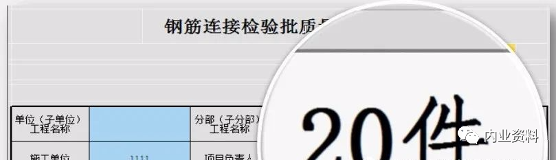

(3)、例如2:钢筋连接,《混凝土结构工程施工质量验收规范》
GB50204-2015
(4)、5.4.5 当受力钢筋采用机械连接接头或焊接接头时,设置在
同一构件内的接头宜相互错开。检查数量:在同一检验批内,对梁、柱和独立基础,应抽查
构件数量的10%,且不少于3件;对墙和板,应按有代表性
的自然间抽查10%,且不少于3间;对大空间结构,墙可按
相邻轴线间高度5m左右划分检查面,板可按纵横轴线划分检
查面,抽查10%,且均不少于3面。

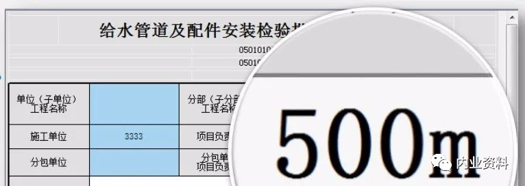

(7)例5:给水管道及配件安装
《建筑给水排水及采暖工程质量验收规范》
GB50242-2002
(8)规范无明确要求。
