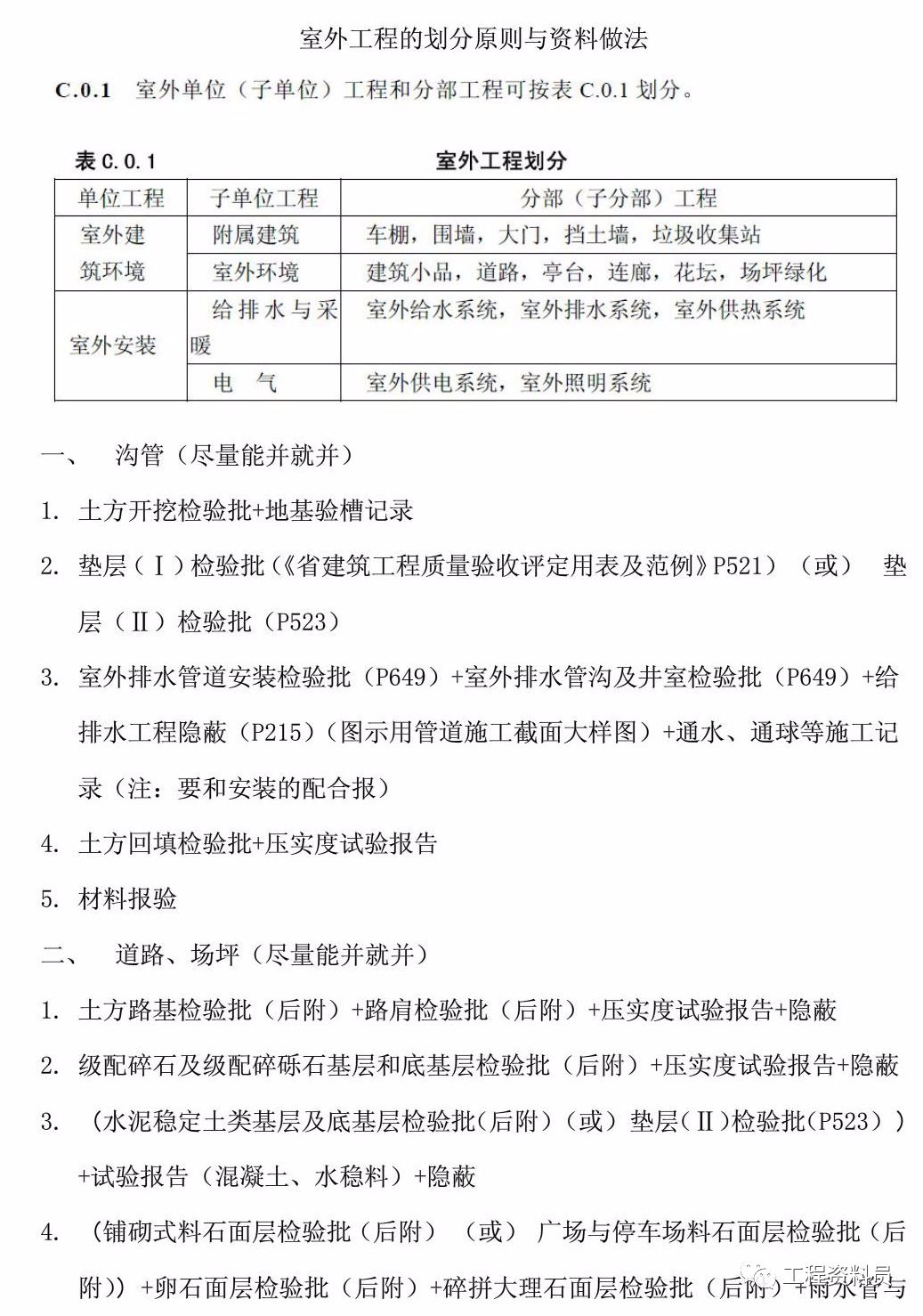

室外工程的划分原则及资料做法
