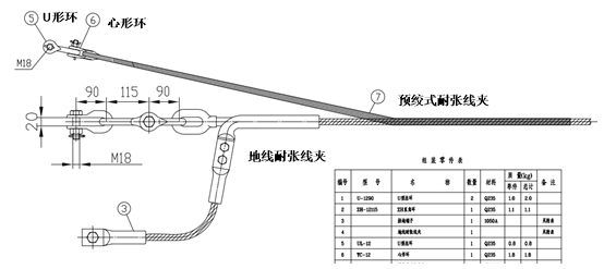

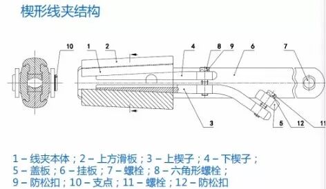

楔式线夹腔体内有楔块,导线与线夹发生相对位移时,导线、楔块、线夹腔体三者自动压紧确保线夹对导线的握力,其结构如图1。
图1 楔式线夹结构

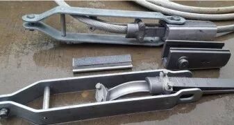

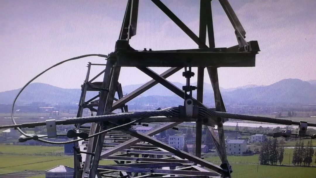

图1中1为线夹腔体,3和4即为楔块,用以压紧导地线,同时下楔块3有尾巴引出,对于常规楔式线夹,此处可以安装跳线,对于楔式后备线夹,由于不需要接跳线,此处可能没有引出装置。某楔式线夹拆解如图2,现场安装图如图3。
图2 楔式线夹拆解
图3 楔式线夹(后备线夹)现场安装图
2.3楔式线夹注意事项
1)楔式后备线夹的安装预紧力
楔式线夹的楔块往拉紧方向无法移动,但反方向可以移动,如果楔式线夹与导地线之间没有拉紧,则在长期风振作用下会导致楔块慢慢送出,因此楔式后备线夹安装时必须施加预紧力,同时要有必要的防松措施。
2)安装楔式线夹后的防震锤位置
楔式线夹安装后其断口必然成为固定点,因此防震锤的安装距离应从楔式线夹腔体出口处开始计算。

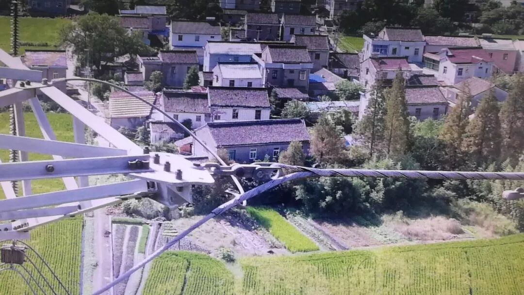

预绞式后备线夹外形、结构如图4、图5,预绞丝形成空管,内表面含有砂粒,安装时将预绞丝缠于地线之上,利用预绞丝压紧力和内表面的砂粒提供握力。根据现场地线的尺寸,后备线夹的预绞丝有2层、1层之分,2层结构即地线外先装一层预绞丝,在预绞丝之外再装带环的预绞丝线夹,两层预绞丝内均有沙粒。
图4 预绞式线夹外形
图5 预绞式线夹安装简图

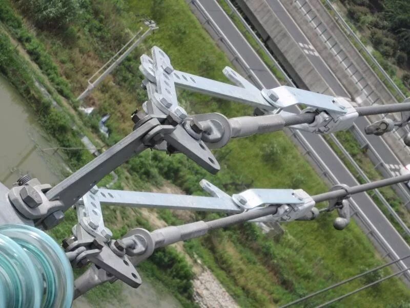

对于OPGW而言,预绞式线夹就是承担机械拉力的部件,可分为耐张、直线两类,耐张现场安装如图6,直线现场安装如图7。
图6 OPGW耐张预绞式线夹
OPGW耐张预绞式线夹主要结构与上文的地线预绞式后备线夹一致,通过预绞丝、内部沙粒与OPGW紧密接触提供握力,需注意的是OPGW耐张预绞式线夹均为2层预绞丝结构,内层预绞丝一方面对OPGW提供保护,另一方面使外层预绞丝形变更明显、保证足够的握力。此外对于需要接地的杆塔,部分预绞式耐张线夹配有带有专用引流线,以保证OPGW接地良好。

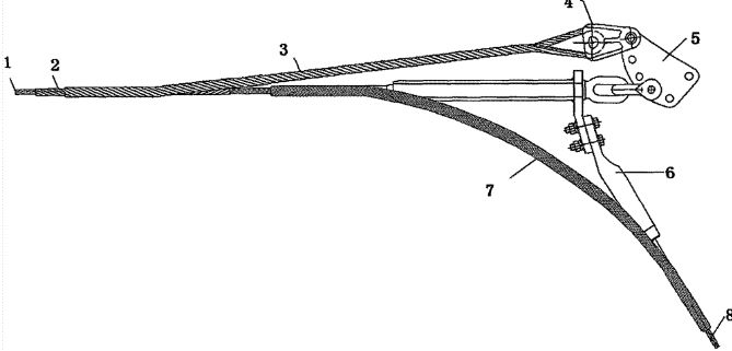

3)导线预绞式后备线夹
导线在发生原有耐张线夹缺陷时,导线预绞式后备线夹可以作为一种临时处理措施,提供足够的握力和通流能力,结构如图8。
图8 导线预绞式后备线夹
1、导线;2、内层预绞丝;3、外层预绞丝;4、新型环
5、调整板;6、原有引流线夹;7、引流线
图8中利用预绞丝2和3与调整板连接提供机械支持,利用引流线7连接导线和原有引流跳线,实现通流,从而避免因耐张线夹引流板位置出现过热等缺陷时影响导线的通流。
