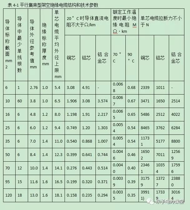

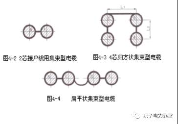

4.3.2.1   平行集束型架空电缆的结构和技术参数如图4-2、4-3、4-4和表4-1。
4.3.2.2  导体
(1)铜导电芯采用符合GB/T3953中的TY型圆铜线,也允许采用TR型软圆铜线。铝导电线芯应采用符合GB/T3955中的LY9型H9状态硬圆铝线。铝合金导电芯应采用符合JB/T8134的LHA型或LHB型铝合金圆线。
(2)导体截面在10mm2以下的采用单线,导体截面在10mm2以上的应紧压圆形绞合,导体的结构应符合表4-1的规定。导体表面应光洁、无油污、无毛刺、无锐边以及无凸起或断裂的单线。导体最外层的绞合方向为左向。
(3)导体中的单线在7根以下时均部允许有接头。7根以上的绞线允许有接头,但绞线上两接头间的距离应部小于15mm。(4)导体的直流电阻值应符合表1规定。铜导电线芯采用TR型圆铜线时的导体直流电阻应符合GB12527中7.1表3中的规定。

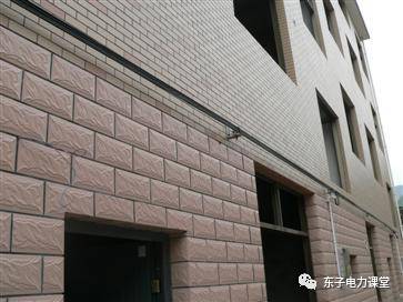

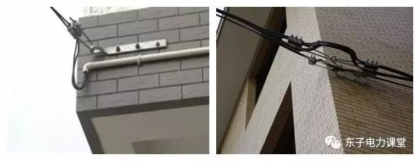

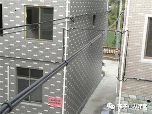

4.3.3.1  墙上固定支架的安装(1)沿墙敷设时,要合理选择布线的位置和路径。所选路径要按照“横平竖直”布线的原则要求,设置支架点固定。集束电缆水平布置时线路跨越人行通道的导线离地面高度不应低于3.5米,跨越通车道路的不应低于6米。水平敷设时距阳台、平台、屋顶垂直距离大于2.5米,距下方窗户大于0.3米,距上方窗户大于0.8米。垂直敷设时至阳台、窗户的水平距离大于0.75米。与墙及各类导线、支架保持5cm的距离。(2)耐张段固定的首、末端必须采用配套的有眼拉攀作为起、止点支架和耐张线夹的挂点。见4-5、4-6。
 图4-5:集束电缆进户终端图     4-6:集束电缆墙上耐张终端

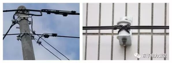

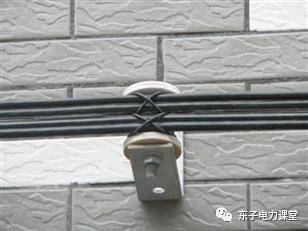

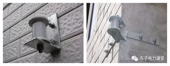

(3)直线段应采用L型支架,工字瓷瓶作为电缆支持物,相邻支架间的距离不大于6米。见图4-7。
          图4-7:集束电缆沿墙架设图
(4)沿墙布设构架规格不应小于4×40×600mm,下户支撑点构架规格不应小于3×30×300mm,转角处应装转角支架。见图4-8、4-9。
      图4-8:L型直线支架            图4-9:转角支架

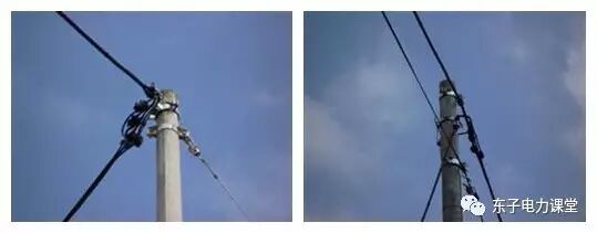

4.3.3.2  杆上固定支架的安装

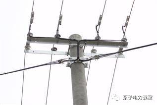

(1)根据杆高和安装位置选择相应的固定抱箍安装点和规格。抱箍中心距杆头不应小于150mm。见图4-10、4-11
  图4-10:架空转角耐张杆组装图   4-11:架空直线分支杆组装

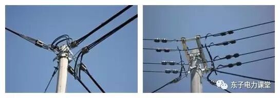

(2)平行集束电缆架设档距应每隔5-6个杆段设一个耐张段,档距不应大于50米。耐张杆分别设置耐张抱箍和耐张线夹作为导线挂点。(3)集束电缆线路转角小于15°时按直线转角杆配置,大于15°时按耐张杆配置。15°-45°转角杆宜采用双横担或固定抱箍,45°以上转角杆宜采用十字横担或固定抱箍。见图4-12、4-13
 图4-12架空T接转角杆组装图   4-13架空绝缘线与集束电缆引下线组装

4.3.4.2沿墙展放时,平行集束电缆应放置在塑料滑轮或有橡胶护套的铝滑轮内,待导线收紧后,以扁平状绑扎固定于工字瓷瓶凹槽外侧。(见图4-14)
          图4-14:四线集束电缆固定图

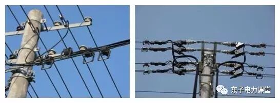

4.3.5.2 沿直线杆塔架设的,采用悬吊线夹固定。墙上直线段采用工字瓷瓶固定。转角及耐张杆终端采用耐张线夹固定。(见图4-16、4-17、4-18)
  图4-16:架空杆上敷设及分支线组装图  4-17:二线集束电缆固定图
                 4-18:四线集束电缆固定

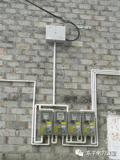

4.3.6.2  对于有多处接户线的宜采用分线箱和户联线,进行多户线的转接电源分配,分配时应注意各相负荷的均匀。户联线T接原则不超过5户。见图4-21。
            图4-21:分线箱及多户表箱安装
4.3.6.3  接户线档距不宜大于25米。档距超过25米时,应加装接户杆,接户线的总长度(包括沿墙敷设部分)不宜超过50米。接户线两端应采用牢固构架固定,中间不应有接头。
4.3.6.4  进户线段应采用PVC套管保护,接至表箱。套管安装应按0.5至1米间距用卡具固定牢固。进表箱或穿墙时应套装绝缘管,在室外应做滴水弯,两端露出墙壁的部分不应小于10mm,滴水弯最低点距离地面不小于2米。图4-22、4-23。
 图4-22:集束电缆滴水弯图               4-23:穿墙绝缘管

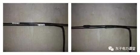

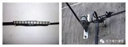

4.3.7.2  接户端使用的接户线及户联线集束电缆连接,宜采用C型压接管进行压接。压模选择工序操作正确,压接后连接部分紧密无毛刺。连接后的全部端头、接头必须进行绝缘处理,采用绝缘自粘扎带按带间搭压带宽的1/2包敷。绝缘处理后的连接部位,都要进行一层辐射交联热收缩护套的绝缘护封,护套包覆范围应为接续管的1.5-2.0倍。绝缘处理后不得有导线、接头裸露,防止进水。(见图4-24、4-25、4-26、4-27)
  图4-24:C型压接管压接处理     图4-25:集束电缆接头绝缘处理图
4-26热收缩护套的绝缘护封图          图4-27穿刺线夹安装

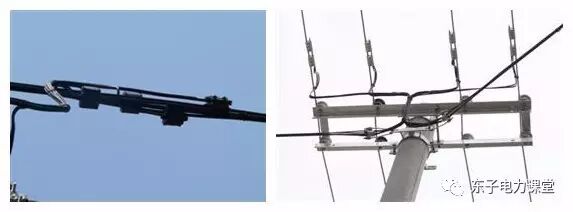

4.3.7.3  杆上架空端的连接,宜采用并沟线夹加绝缘罩连接。跳线、T接线的接头等裸露部分需进行绝缘处理,安装专用绝缘护罩。绝缘护罩不得磨损、划伤,安装位置不得颠倒,有引线的出口一律向下,需紧固的部位应牢固严密,两端口需绑扎的必须用绝缘自粘带绑扎两层以上。见图4-28、4-29。
 图4-28:集束电缆引下连接图         4-29:架空线与集束电缆引下连接

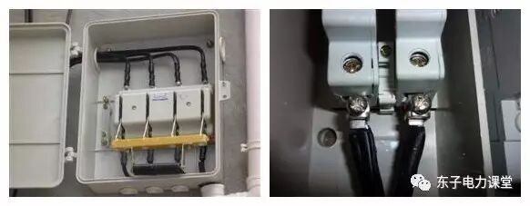

4.3.7.4  进各类端口,宜采用接线端口紧压式连接,应确保接触面良好,接点连接紧密,如为铜铝连接,应有可靠的铜铝过渡措施。见图4-30、4-31。
  图4-30:开关箱桩头连接图      4-31:户表端头连接
