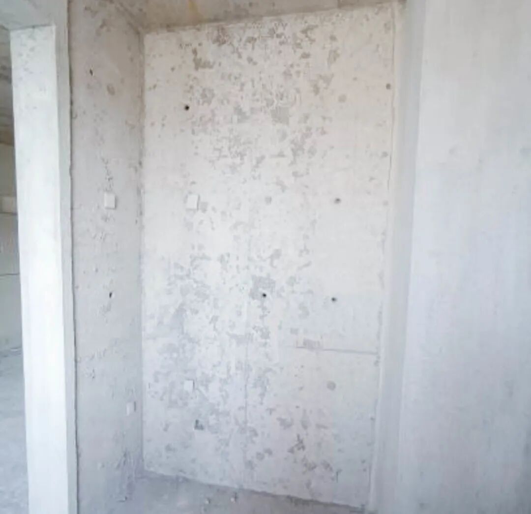

2、基层处理不到位,未浇水湿润
基层处理无专人监管和验收,关键部位节点处理不到位,带“病”进入下道工序。混凝土表面浮浆太多未进行界面冲刷;墙面拍浆前未提前1天浇水湿润,墙面抹灰前未对基层墙提前(2天、早晚各1次)浇水湿润。

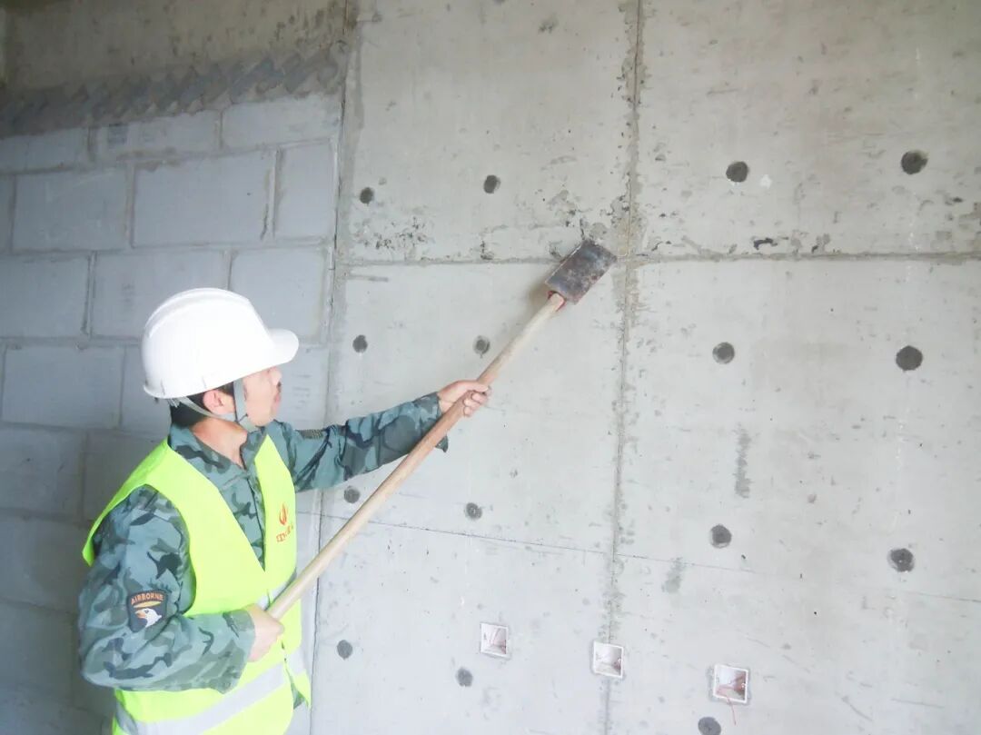

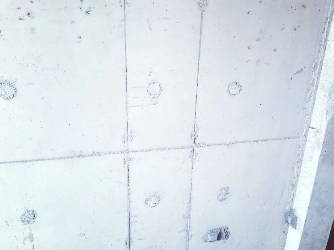

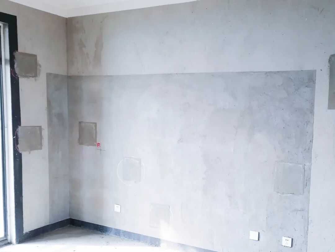

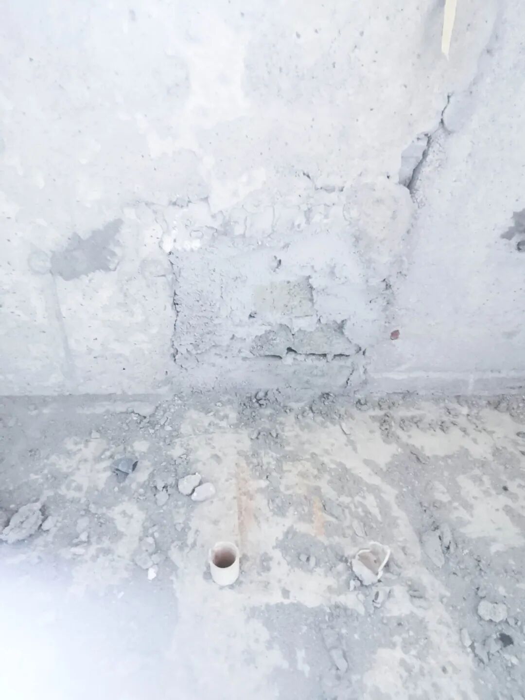

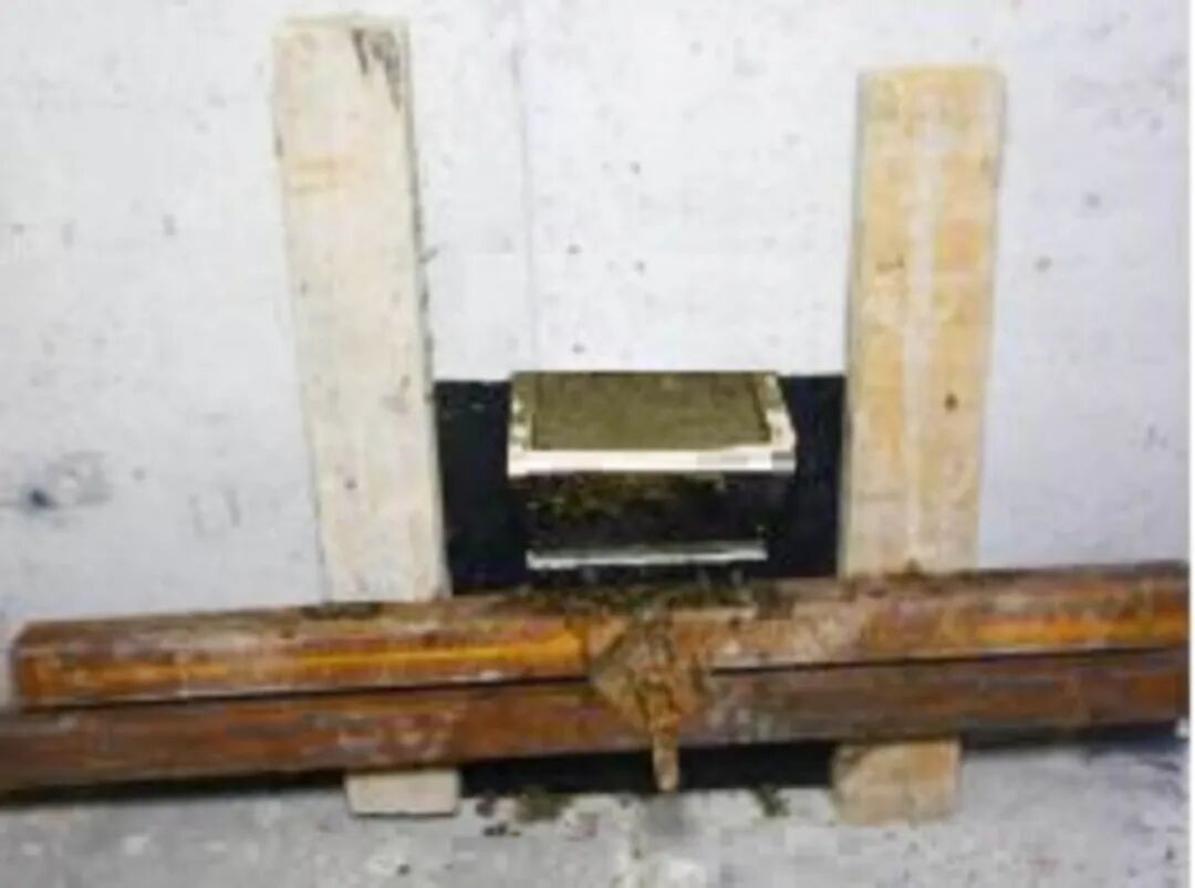

基层处理

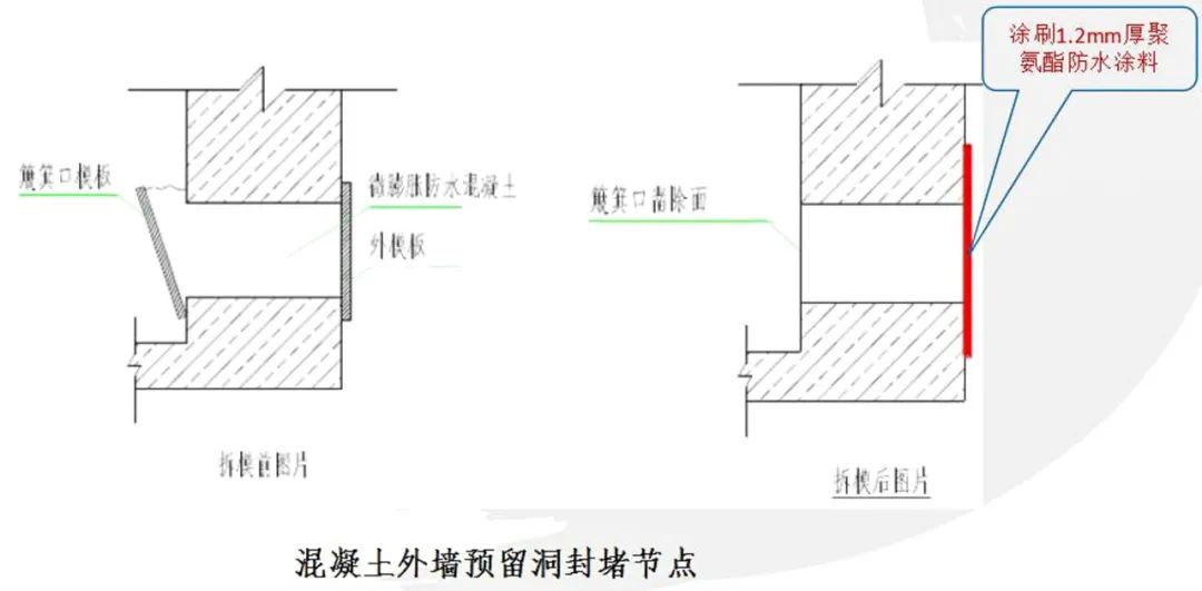

螺杆眼、槽钢洞、连墙件洞口按照要求进行封堵;结构缺陷及时修补和处理。
螺杆洞封堵
基层处理
现场封堵
封堵图示

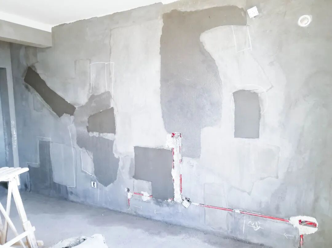

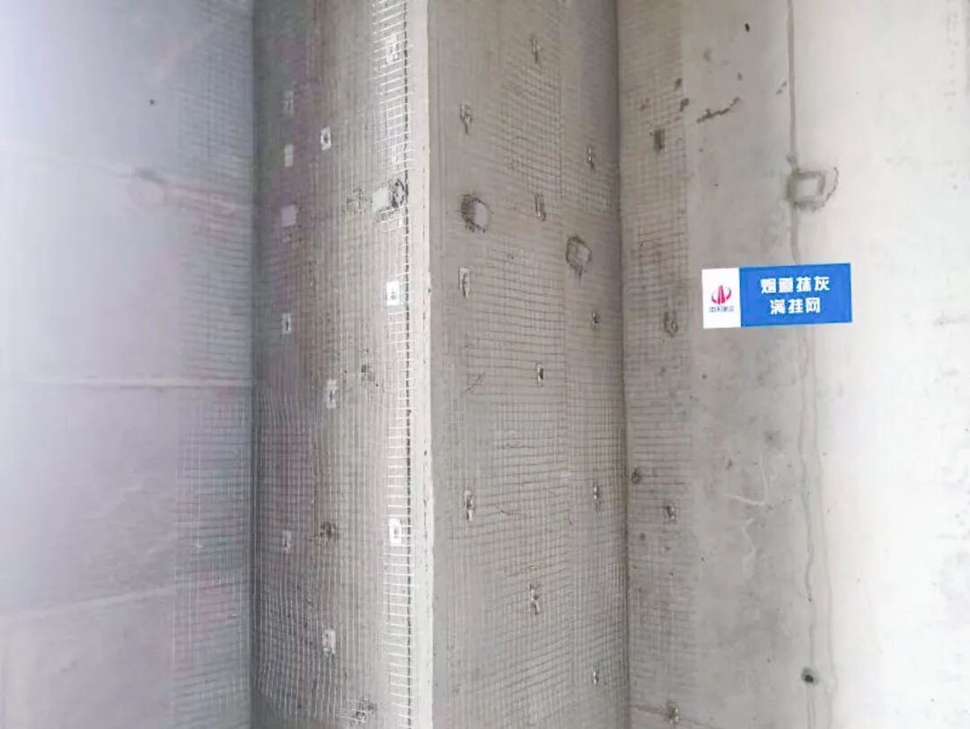

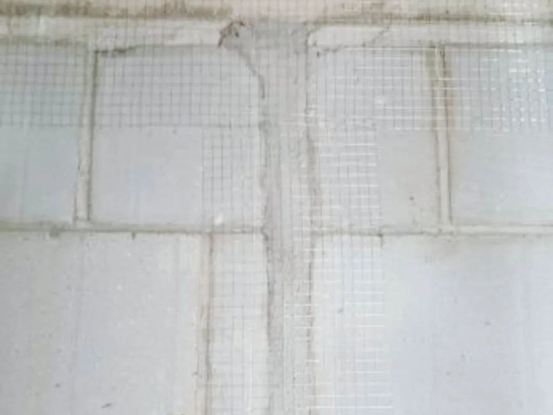

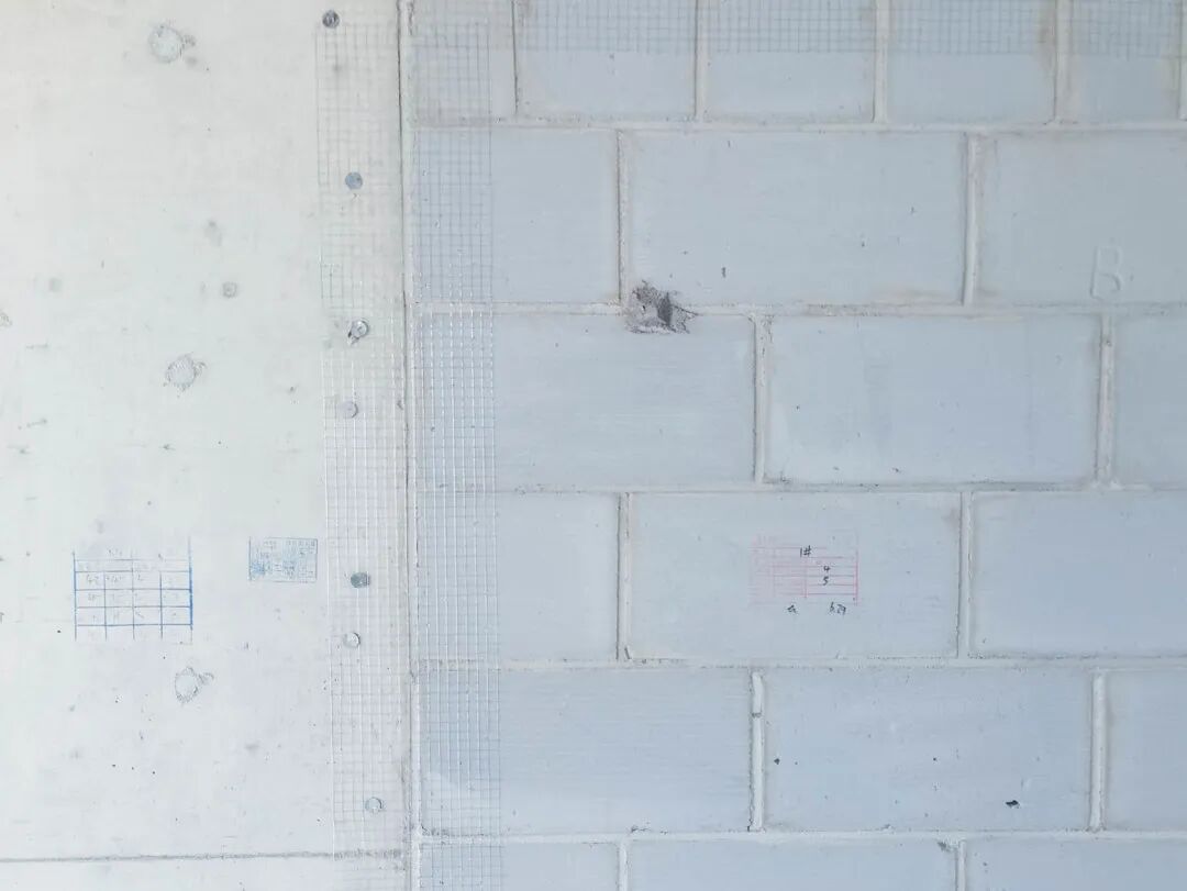

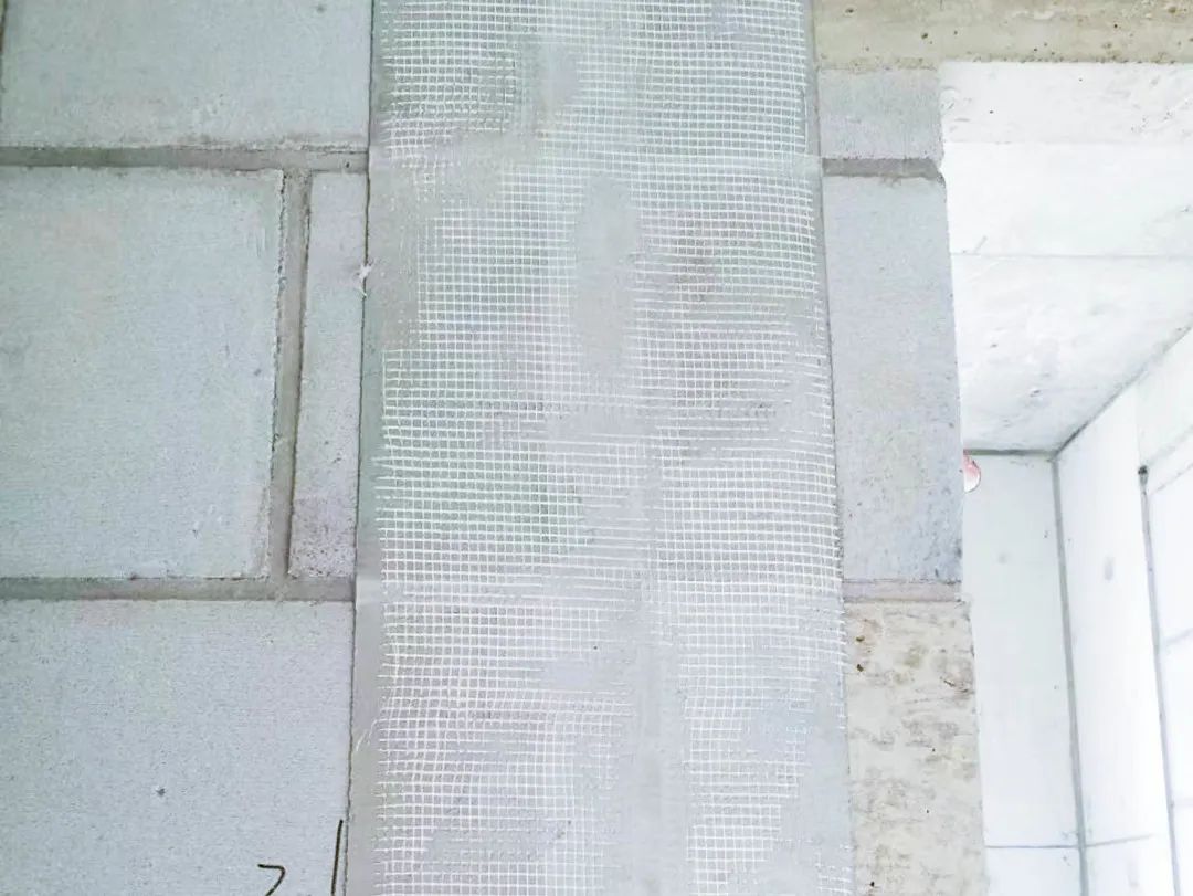

挂网措施
不同材料交接处、开槽处封堵后进行挂网处理,烟道与墙体之间缝隙填塞饱满、密实后满挂钢丝网,玻纤网/钢丝网片与基体搭接宽度每边宽度≥150mm,平整无翘曲,网片之间搭接宽度≥100mm。
不同材料交接处挂网
烟道处满挂网
线管开槽处挂网
线管开槽处挂网

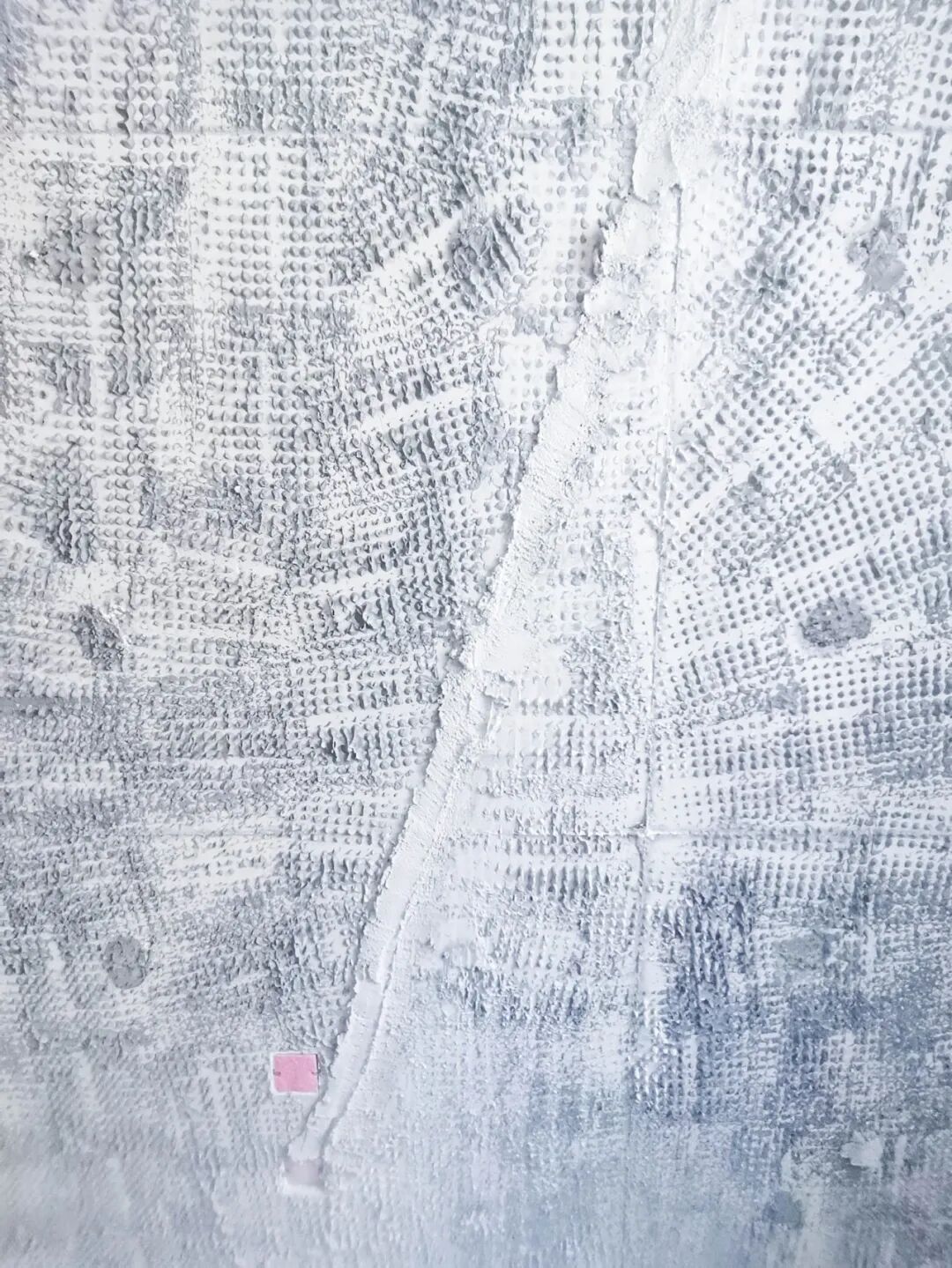

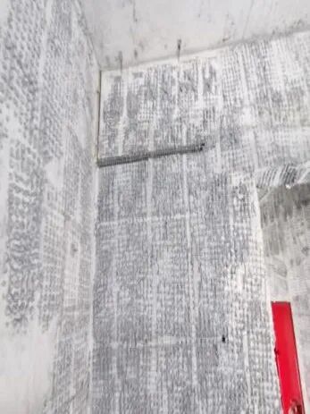

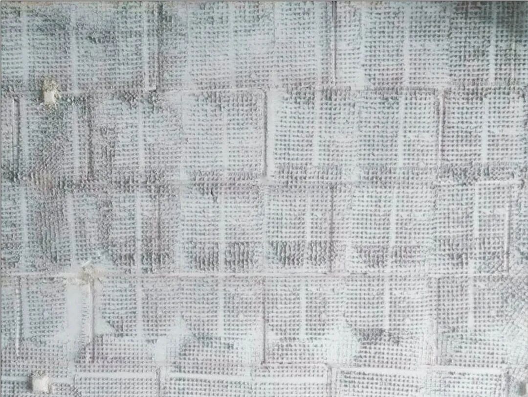

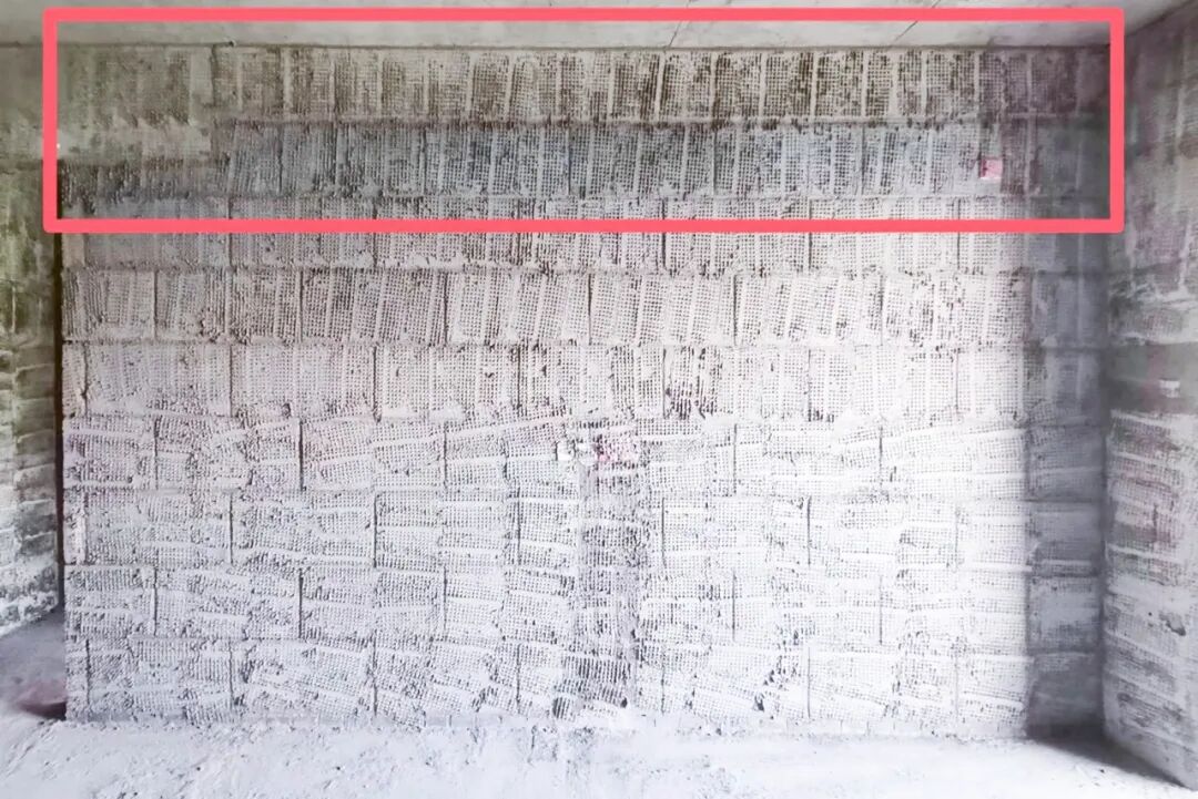

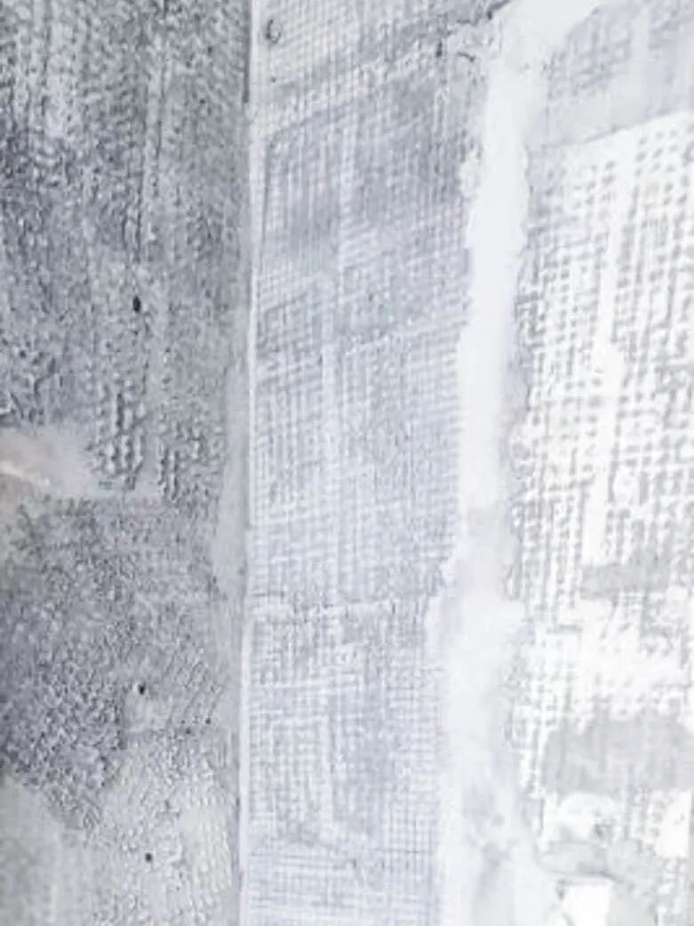

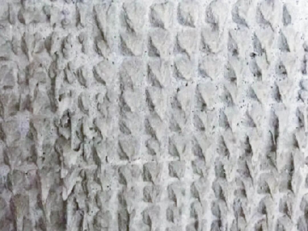

拍浆要求
? 自制钢丝网拍:将15mm×15mm×1mm钢丝网裁剪成200mm×2400mm左右尺寸,然后折叠成200mm×300mm,最后采用DN25镀锌管作手柄,将折叠好的钢丝网固定于镀锌管端部。钢丝网拍制作完成后,在墙面上进行拍浆效果试验,达到要求后进入拍浆作业。
? 拍浆前要提前一天对墙面进行洒水湿润,湿润标准以渗入砌体8~10mm为宜。
? 采用建筑胶加水泥及适量细砂按一定比例配制成浆料进行拍浆。控制浆料稠度,浆点无流坠,拍浆布点均匀,毛刺3-5mm,覆盖面积达到整面墙的95%以上。
? 终凝后及时养护,强度轻掰不断为宜,手放上去有刺痛感觉,这样能提高基底粘结力,可有效减少空鼓。

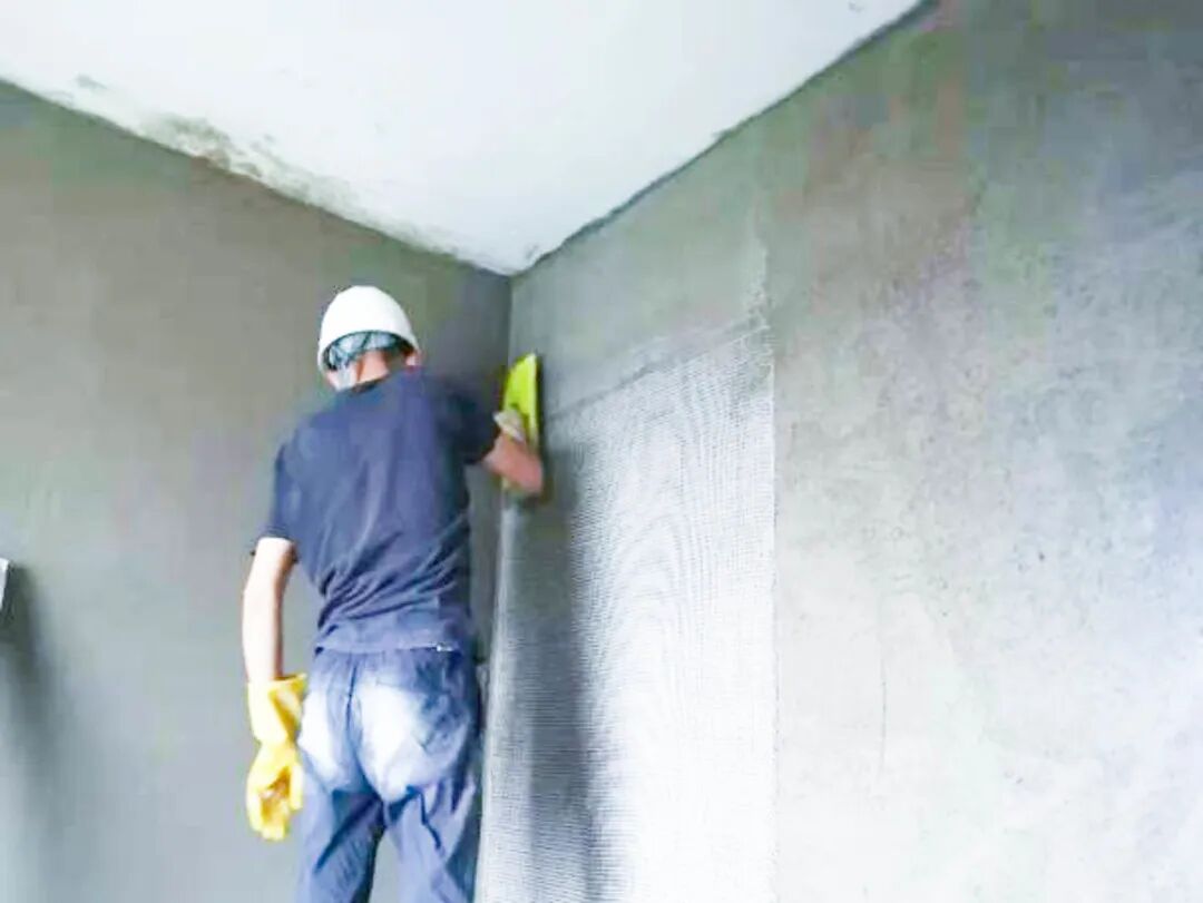

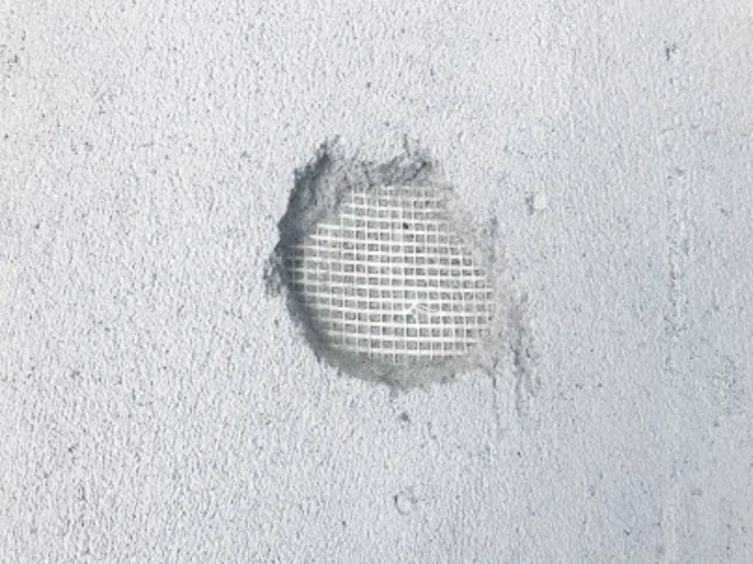

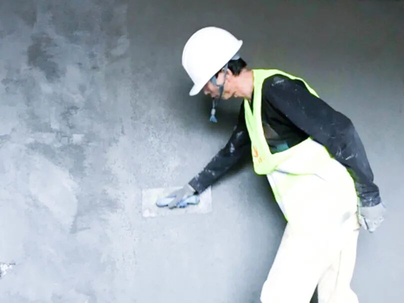

面层防开裂
抹灰面层增加防开裂玻纤网,设置于面层上部,提浆收面,面层以不露网为宜,不得使劲揉搓(否则脱层空鼓);面层自下而上施工时上方收口不得操之过急,待面层后的气体全部排出(否则形成气泡后空鼓)。

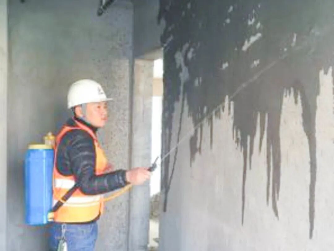

5

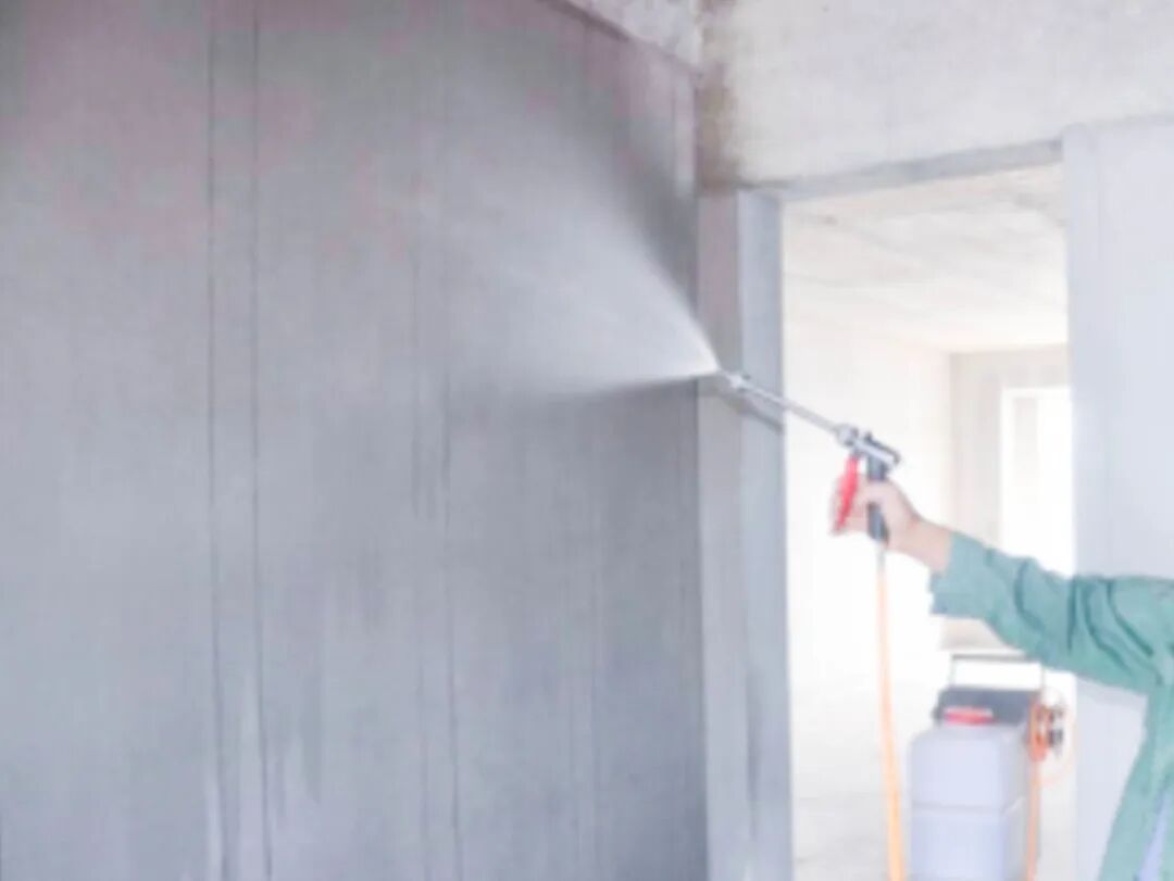

及时养护
抹灰完成后视天气情况及时安排人员进行浇水养护,墙面浇水应做到不留死角,让抹灰面充分吸收水分,一般常温下12小时后进行,每天不少于3次(夏天适当增加频次),养护周期不少于7天。
水枪养护
喷雾养护
