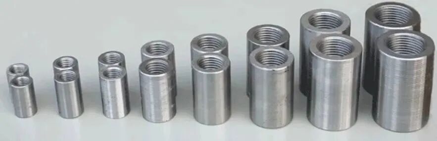

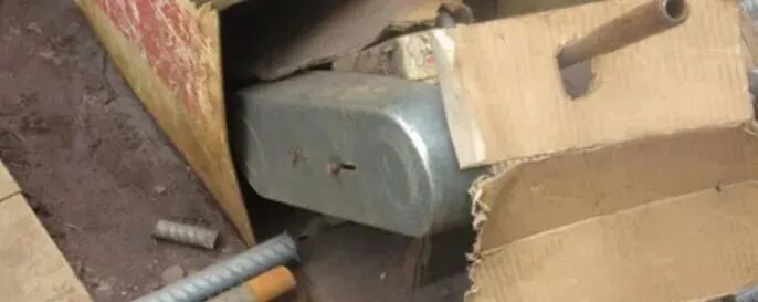

开挖式基础钢筋、整体吊装的钢筋笼连接采用标准型套筒,需要分段吊装的钢筋笼采用正反丝扣扩口型或者加锁母型(一般用不到)。

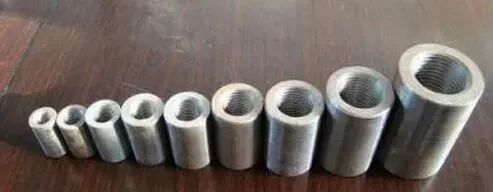

▲ 直螺纹套筒样品
· 外观检查

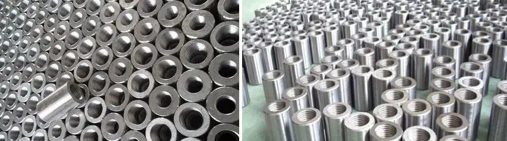

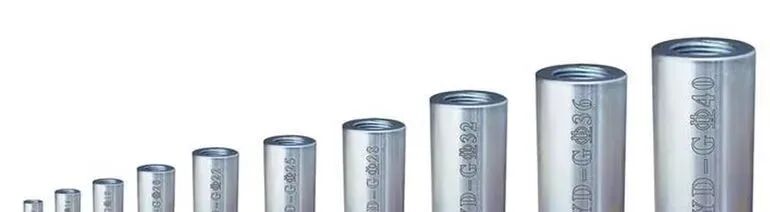

连接套筒螺纹牙型应饱满,连接套筒表面不得有裂纹,表面及内螺纹不得有严重的锈蚀及其他肉眼可见的缺陷。

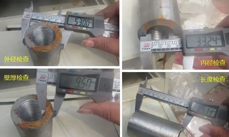

· 尺寸检查

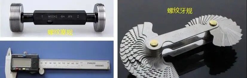

重要尺寸(外径、长度)及螺纹牙型、精度应经检验符合厂家产品设计图纸要求。内螺纹用专用的螺纹塞规检验,其塞通规应能顺利旋入,塞止规旋入长度不得超过3P(P为一个螺距长度)。
允许偏差:套筒直径D≤50;外径允许偏差±0.5;长度允许偏差±0.5。

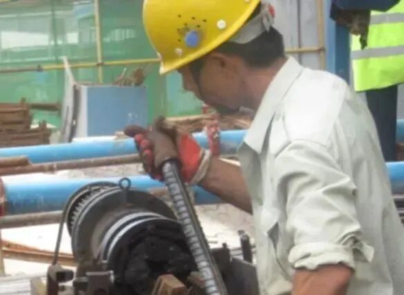

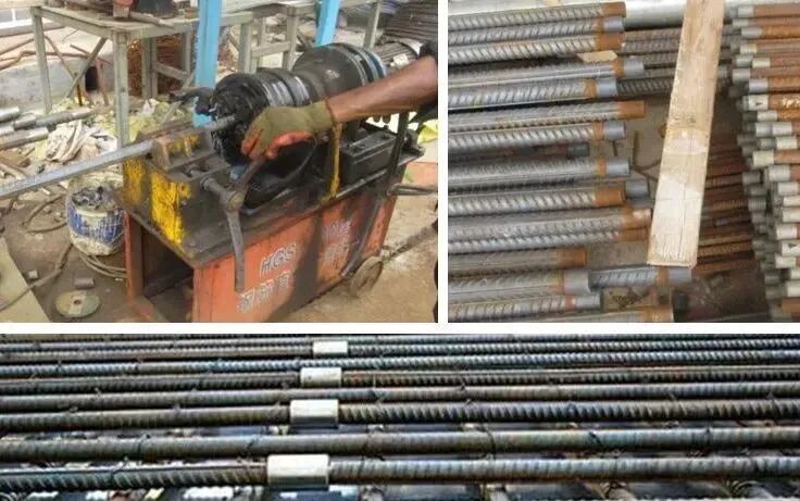

1、丝头加工的工人应该经过培训的持证人员操作,不能随意更换同一台机器的操作人员。在工人开始加工前,应该在此工人制作的丝头工艺检验合格后方可开始加工,避免盲目大量加工造成损失。
2、丝头加工是钢筋两端应当切平(用砂轮切割机,严禁气割),保证钢筋端头的平整使安装扭矩能有效的相互对顶力,以便消除或减少钢筋受拉时因螺纹间隙造成的变形。

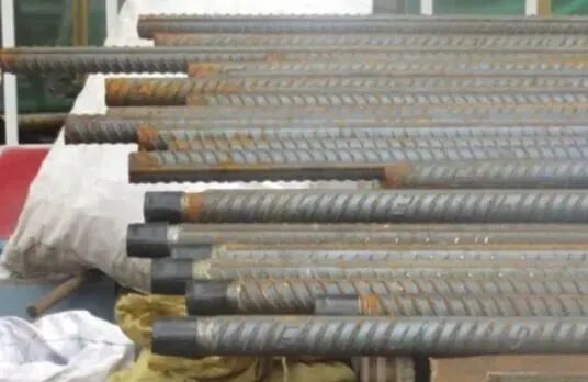

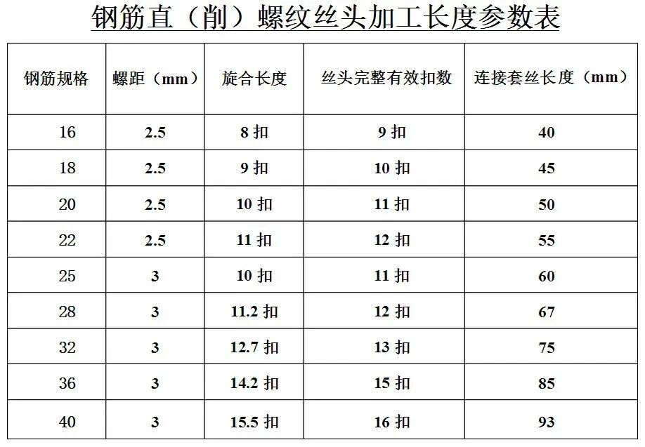

3、钢筋丝头的加工长度一般比公正差(套筒长度的一半)多两个丝(完整的丝扣圈数)。
4、在丝头加工好后应当用套筒使拧一下,以保证使用质量,并套好保护帽进行保护(因为钢筋在破开氧化层后容易生锈)。
▲ 此表仅供参考

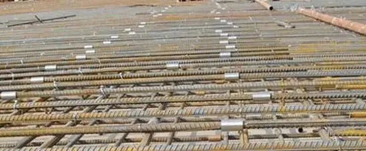

5、在钢筋绑扎阶段应当经常到现场,检查使用情况(是否浪费),使用方法是否正确,当然也可以检查机械连接的扭力是否达到强度(比如用扭力扳手靠自身体重猛力下压,看看是否能压动)。
6、在合模板及浇筑混凝土前应当到现场检查材料是否清理干净,避免不必要的浪费。
