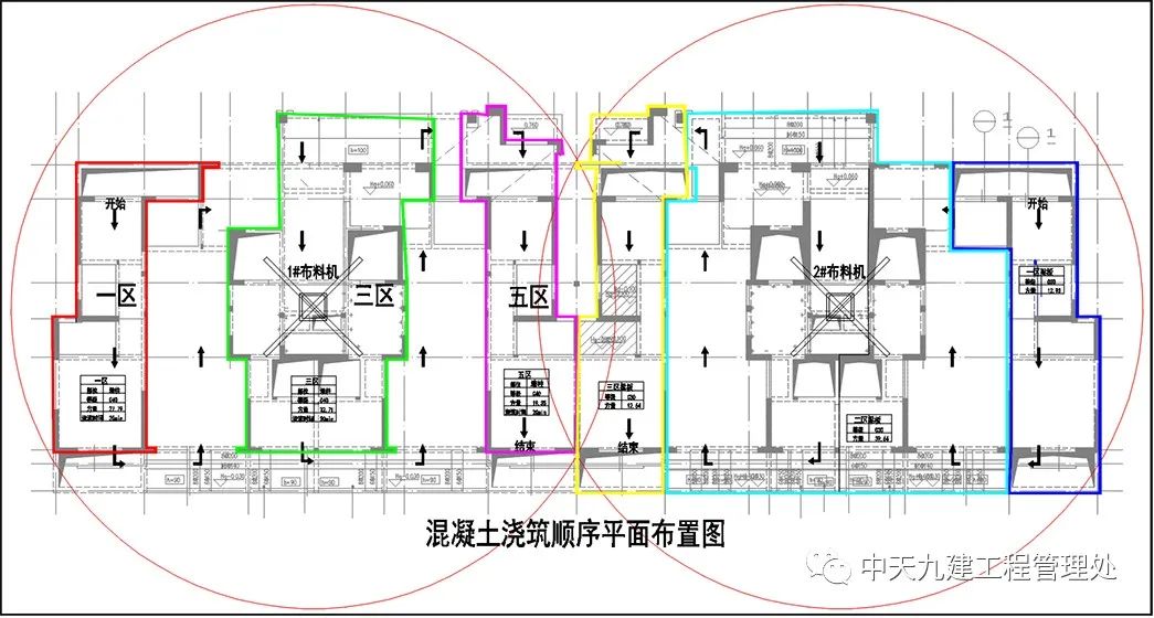

混凝土施工深化设计
依据设计图纸按楼栋统计混凝土强度方量明细清单;形成混凝土浇筑顺序图,提前策划布料机位置,明确不同等级混凝土浇筑顺序。

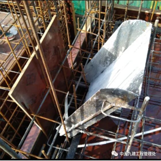

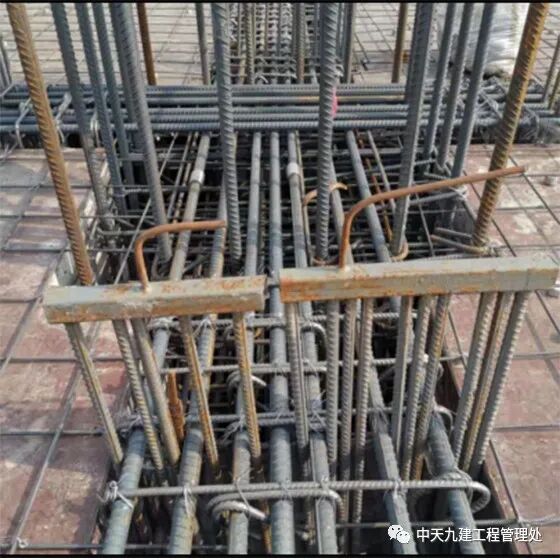

高\低标号混凝土强度控制
应避免墙柱与梁板混凝土混浇,强度差两个等级及以上时,梁、板与柱位置设置隔离措施。
梁、柱隔离措施
墙、板隔离措施

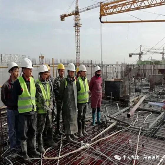

做好作业人员交底

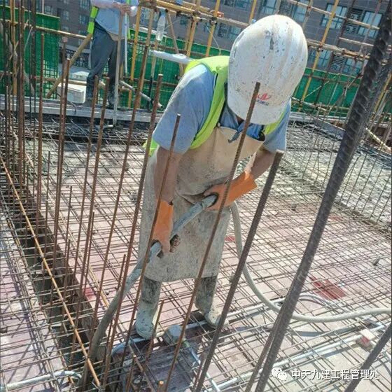

混凝土浇筑前,组织管理人员、班组人员进行交底。振捣时应快插慢拔,以混凝土不再显著下沉,不出现气泡,开始泛浆为准,移动间距不超过振捣器作用半径的1.25倍。
现场交底
 混凝土振捣

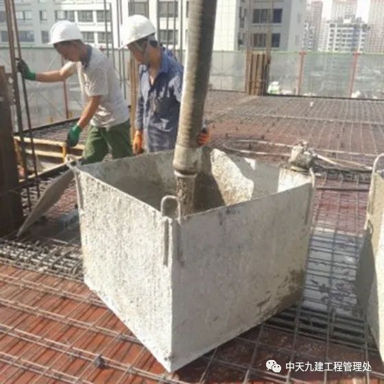

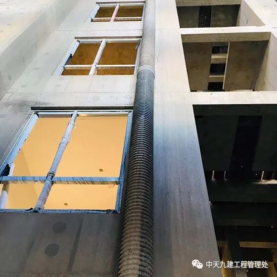

润管砂浆处置
管理人员旁站监督润管砂浆处置,禁止把砂浆浇筑在梁、板、墙内。
料斗收集润管砂浆
润管砂浆波纹管排下

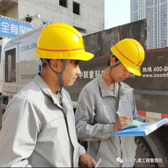

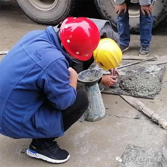

严把混凝土质量关,对进场的预拌混凝土坍落度进行逐车检查,不符合要求的不得使用。严禁在运输和现场浇筑过程中加水,保证混凝土配合比不被人为破坏,确保混凝土强度。
 混凝土信息确认
坍落度检查

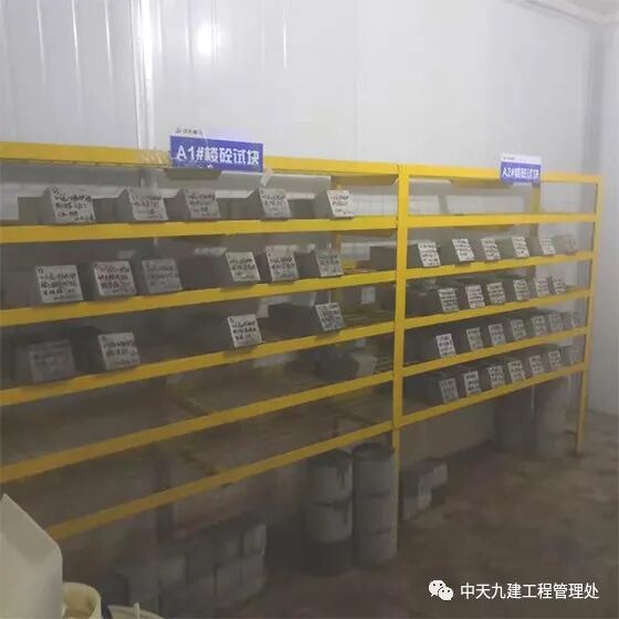

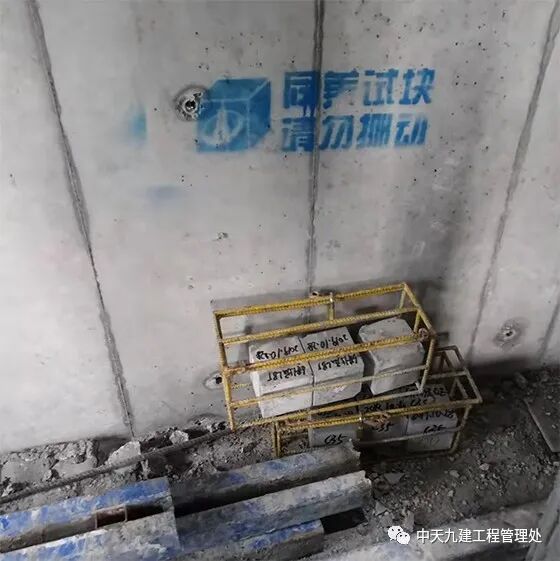

做好混凝土的试块留置及送检工作
项目部设置专职质检员,按规范要求留置同养试块及标养试块,同养试块拆模后放置于对应楼楼梯口处,并上锁管理,到达期龄后及时送检。
同养试块
标养试块

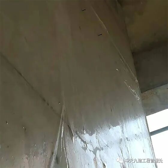

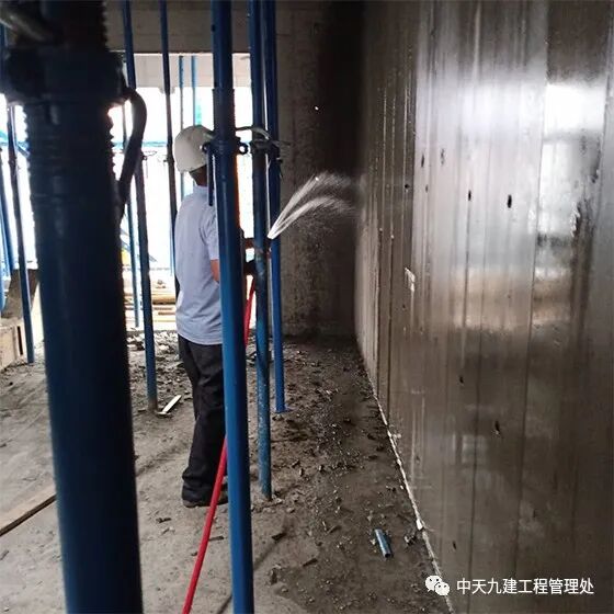

做好混凝土养护
混凝土浇筑完毕后,采用塑料薄膜覆盖或洒水养护,养护时间不应少于7d,对于掺加缓凝剂及抗渗混凝土,养护时间不少于14d。
覆膜养护
定期养护

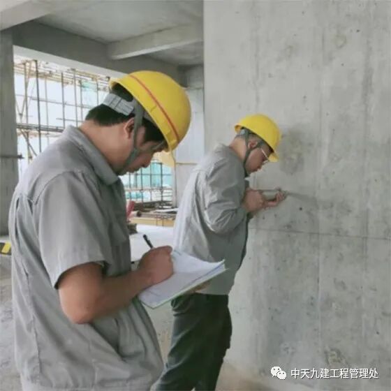

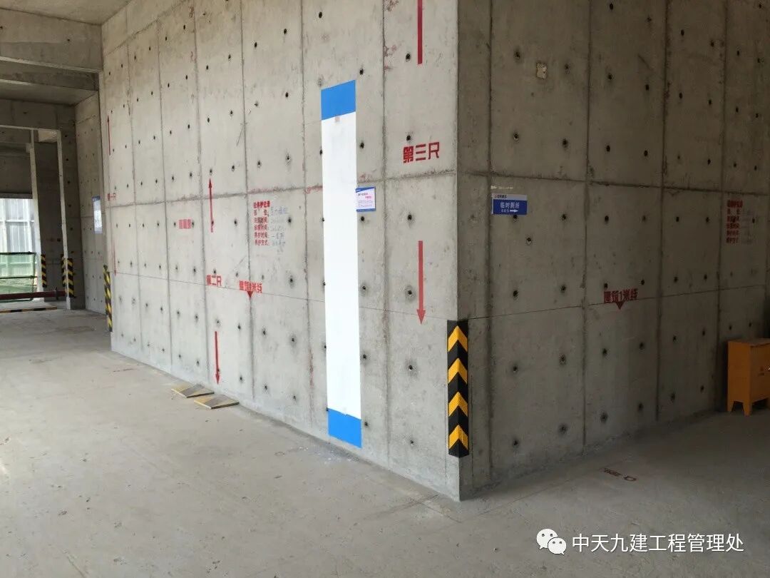

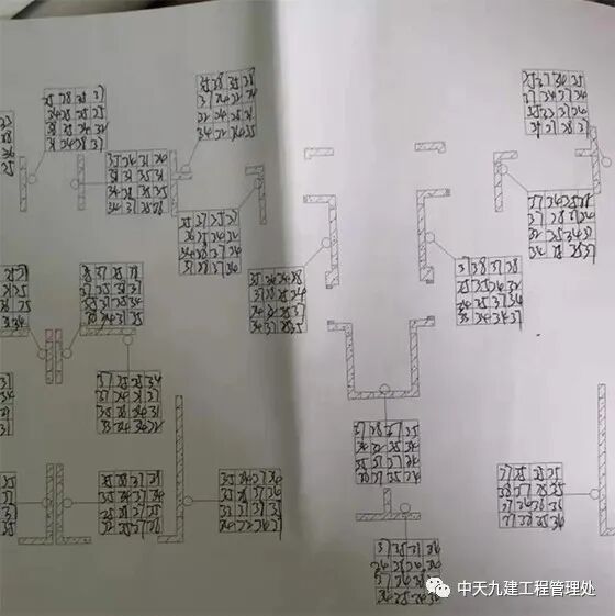

及时进行混凝土强度检测
混凝土到达龄期后,对所有构件进行检测,形成原始记录。
混凝土回弹
回弹原始记录

    尤其要注意剪力墙、框架柱的养护。这几年经常出现开裂,经复查,多数与养护不当相关联。
