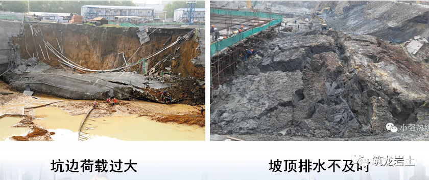

  • 放坡不够,没按土的类别和坡度的容许值,按规定的坡度进行放坡。
  • 基坑边坡顶部超载或由于震动,破坏了土体的内聚力,引起土体结构破坏。
  • 施工方法不正确开挖程序不对、超标高挖土、支撑设置或拆除不正确(没按方案施工) 、或排水措施不力(其中包括降水作业)造成坍塌。

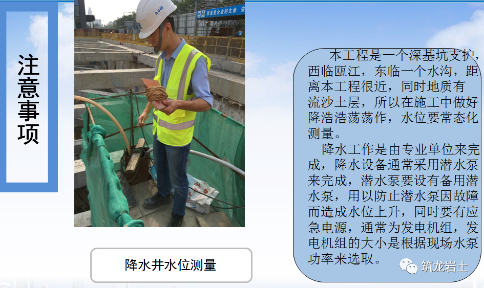

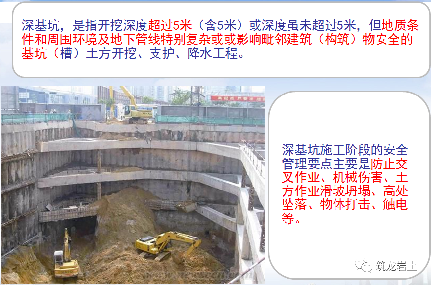

本工程基坑面积约46350㎡,东西方向长约170m,南北方向约228m。基坑总延长线为926米,地下室三层,基坑开挖深度分别为12.5m、13.6m、14.6m,属于大型基坑。
本工程西临瓯江、东侧紧临水沟地下水位较高、北侧紧临民房、基坑东侧又紧邻10KV高压线路和施工用电变压器、基坑土层复杂、施工场地狭窄、多体位、多工种配合立体交叉作业,工期较紧、施工技术难度大、周边环境复杂、安全变数较大;安全管理难度较大,根据本工程特点制定本安全管理交底。

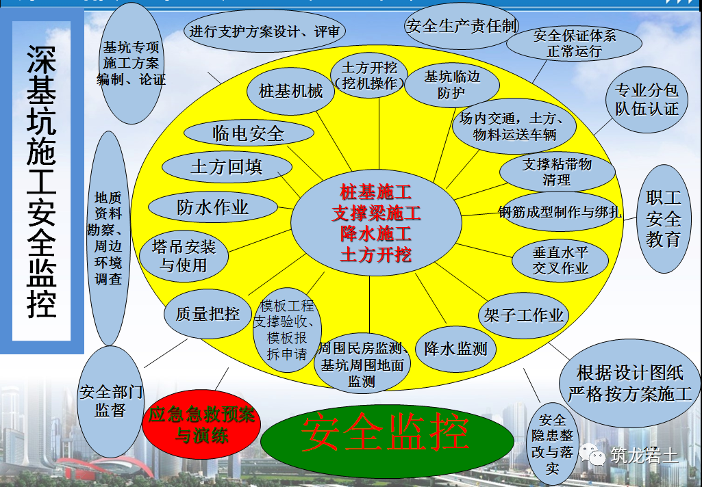

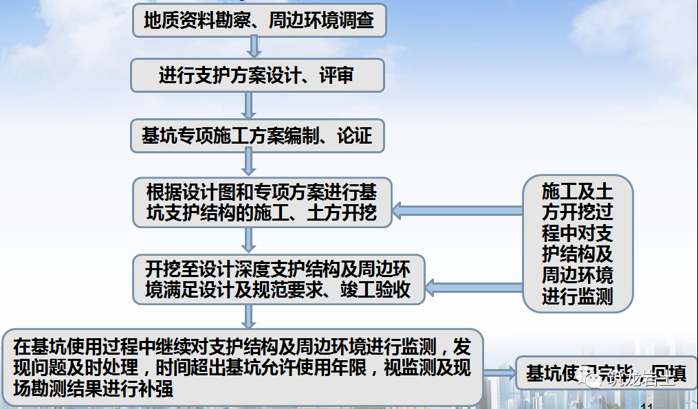

五、深基坑工程施工全过程
六、深基坑工程施工单位安全管理要点

(一)、施工单位责任主体行为检查要点
1.是否编制专项施工方案;查支护及土方开挖专项方案。
2.是否按规定对专项方案咨询论证;查专项方案专家论证意见。
3.是否向操作班组和工人进行详细的安全技术交底;查看交底记录及询问相关人员。
4.是否进行了公司及项目安全检查;查检查记录。

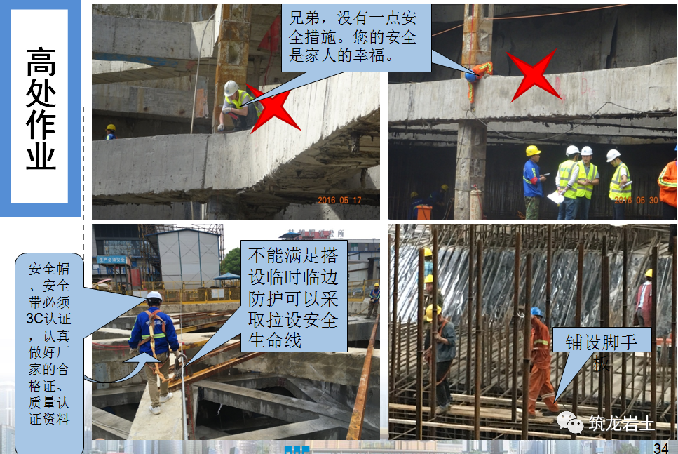

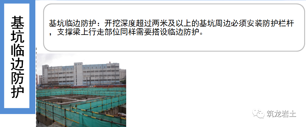

2. 检查临边安全防护。基坑支护周边是否按规定进行临边防护;基坑安全通道是否符合要求;查现场基坑安全防护、安全通道。
3.深基坑周边必须安装防护栏杆,并在基坑开挖时,及时跟进。防护栏杆应安装牢固,高度不应低于1.2m,应由横杆及立杆组成,横杆应设2道~3道,下杆离地高度宜为0.3m~0.6m,上杆离地高度宜为1.2m~1.5m;立杆间距不宜大于2.0m,立杆离坡边距离宜大于0.5m; 防护栏杆宜加挂密目安全网和挡脚板,安全网应自上而下封闭设置,挡脚板高度不应小于180mm,挡脚板下沿离地高度不应大于10mm。

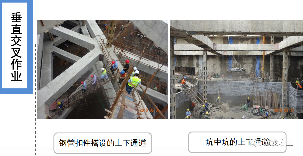

基坑内宜设置供施工人员上下的专用梯道。梯道应设扶手栏杆,梯道的宽度不应小于1.0m。梯道的搭设应符合相关安全规范的要求。

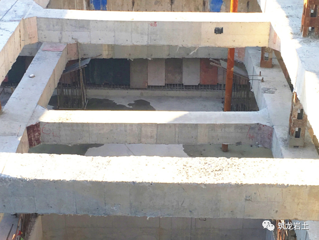

(2)、腰梁与支护结构的连接能否达到设计要求。腰梁与支护结构之间,既要保证腰梁能传递水平力,也要保证能传递剪力。因此,当腰梁采用钢筋砼腰梁时,腰梁与支护结构的接触面一定要打毛、植筋;当腰梁采用型钢时,型钢与支护结构的预埋件要焊接,或型钢与支护结构之间要采用砼填实,确保腰梁与支护结构之间的接触面的受力均匀。

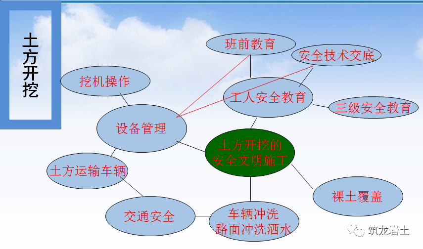

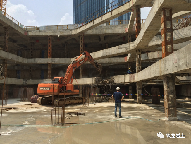

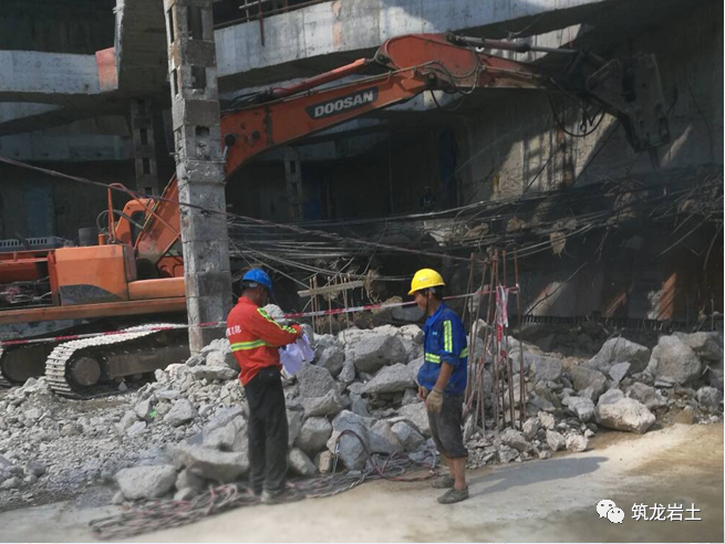

5. 检查土方开挖施工情况。依据《建筑基坑支护技术规程》JCJ120、《建筑施工土石方工程安全技术规范》JGJ180-2009的有关规定。
是否按照审批的土方开挖专项方案要求开挖,是否按规定程序挖土,是否出现超挖。查现场土方开挖情况。

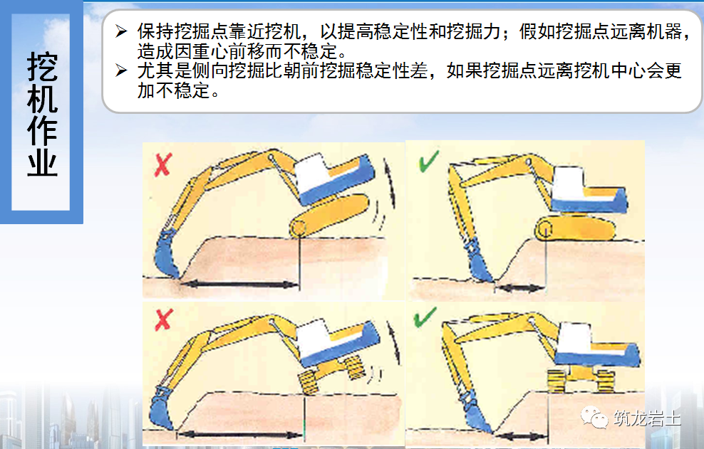

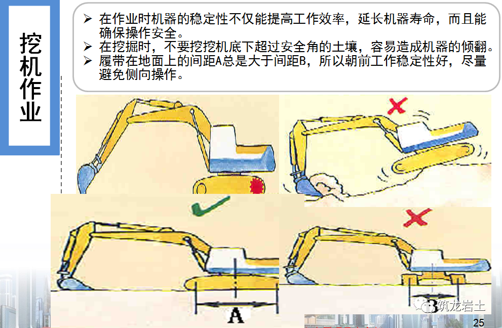

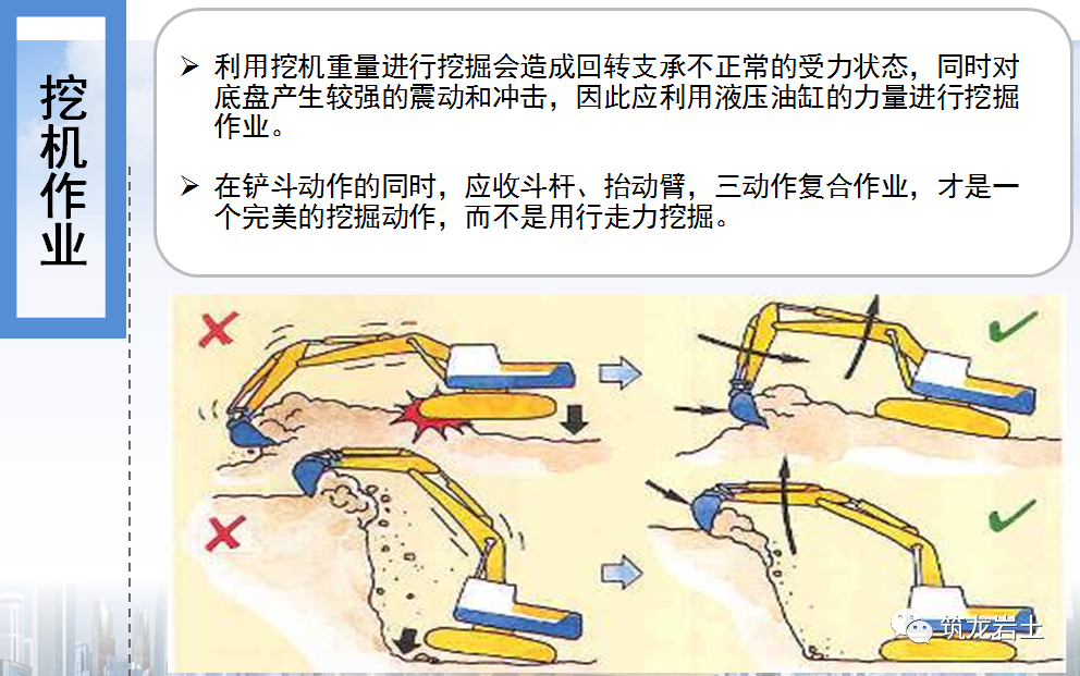

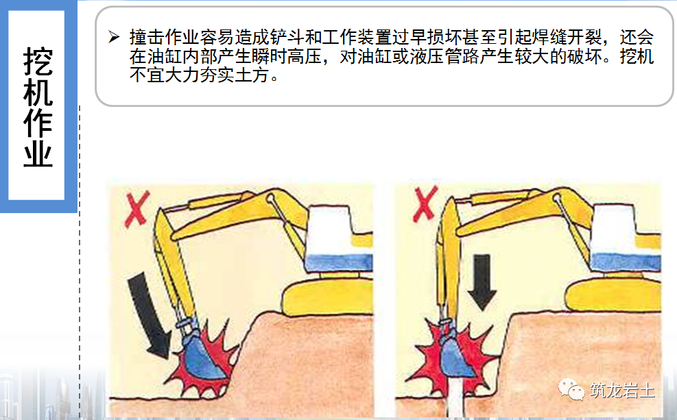

挖土机械作业时,是否对支护结构破坏,影响支护安全;查现场挖土设备对基坑支护是否存在损伤、破坏。

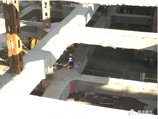

基坑支护结构必须在达到设计要求的强度后,方可开挖下层土方,严禁提前开挖和超挖。施工过程中,严禁设备或重物碰撞支撑、腰梁、锚杆等基坑支护结构。亦不得在支护结构上放置或悬挂重物。

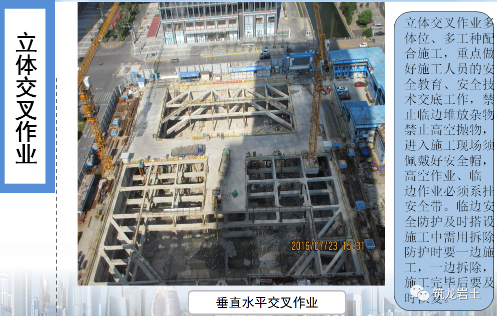

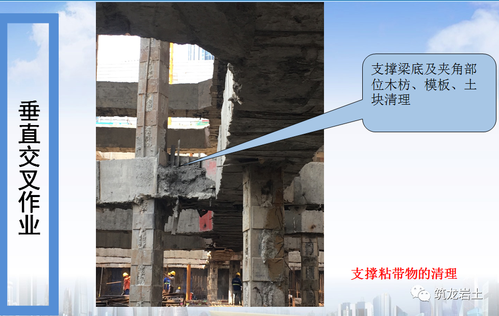

检查施工作业是否存在交叉影响。
同一垂直作业面的上下层不宜同时作业,需同时作业时,上下层之间应采取隔离防护揞施。

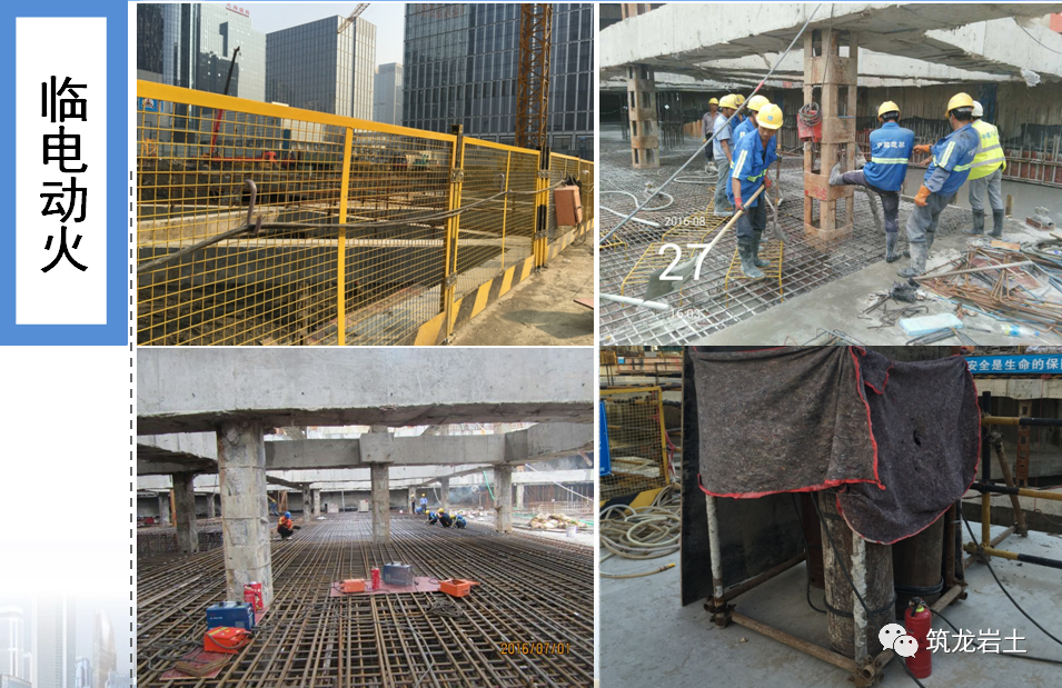

6.检查施工用电安全
施工现场应采用防水型灯具,夜间施工的作业面及进出道路应有足够的照明措施和安全警示标志。

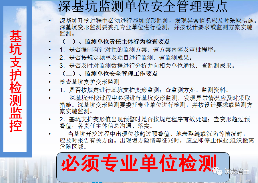

深基坑使用过程中,应定期对基坑及周边环境进行巡视,检查基坑位移(土体裂缝)、倾斜、土体及周边道路沉陷或隆起、地下水涌出、管线开裂、不明气体冒出和基坑防护栏杆的安全性等。

关于现场规范临电使用要求
各分班班组必须有专业电工进行临电作业工作,禁止非专业人员临电接通线、维修作业。
  1. 施工现场杜绝两芯电缆进入施工现场,黄色包皮线、护套线、双绞线现场禁止使用。单股单层绝缘线禁止在施工现场作临时电源线使用,必须使用国标黑色双层绝缘三芯以上电缆。
  2. 禁止使用两脚插头,二类手提用电器除外,一类用电器必须三角插头,手提开关箱接地线必须可靠的和二级电箱连接。
  3. 所有临电设备必须设开关箱,开关箱的接地线必须可靠的与二级电箱连接并用螺丝压紧,现场机械设备必须做重复接地,设备保护接替PE、接地要可靠的和开关箱然后连接至二级逄、一级电箱连接并用螺丝压紧,中途不得有任何断开点或经过开关、精神熔断器。
  4. 所有现场用电设备必须保证一机、一箱、一闸、一漏保,严禁一闸多用。
  5. 禁止从漏保上桩接线(绕过漏电保护装置)。
  6. 现场临时电源禁止拖地使用,用绝缘钩悬挂或保护起来。
  7. 施工现场禁止使用敞开式裸壳碘钨灯,可使用封闭式碘钨灯,外壳必须做接地线,并可靠的接入手提开关箱,提倡使用节能式照明灯具。
  8. 施工中如遇突然停电或跳闸必须查明原因方可合闸送电,如己方需用维修时必挂设禁止合闸维修警示牌,并设专人看管。
  9. 如有不详之处请接施工现场临电规范JGJ59—2005执行。
