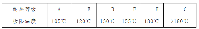

电机绝缘结构是指用不同的绝缘材料、不同的组合方式和不同的制造工艺制成的电机绝缘部分的结构型式。电动机的绝缘系统大致分为:绝缘电磁线、槽绝缘、相间绝缘、浸渍漆、绕组引接线、接线绝缘端子等。电机绝缘耐热等级及温度限值见下表:
电机绝缘耐热等级及温度限值
以前电动机最常用的绝缘等级为B级,目前最常用的绝缘等级为F级,H级绝缘也正在陆续被采用。
绝缘材料根据耐热等级分级,在其极限温度时,于正常运行条件下,应能保证长期使用。对于一般电机在正常运行条件下的使用期限约为20年,绝缘材料的使用寿命与使用温度的关系是,电机运行温度每增加10℃,绝缘寿命减半。

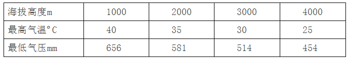

以海平面为基准起算的陆地高度称为海拔高度,普通电动机一般使用条件为海拔高度不超过1000m,对于海拔超过1000m的地区则称为高原地区。高原地区的海拔高度为1000~4000m,我国高原地区海拔和最高气温及最低气压的关系见下表:
海拔和最高气温及最低气压的关系
   注:在表列海拔高度之间,某海拔高度最低气压额定值,可用线性插算法求取。

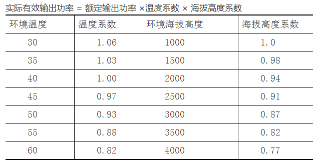

4、因环境温度和海拔高度变化对电机功率的修正
按照GB755《旋转电机 定额和性能》,额定输出功率时的环境条件为环境温度不超过40℃、海拔高度不超过1000m,如果电动机实际运行环境条件超出以上标准,其实际有效输出功率可按以下公式进行计算修正:
当计算结果实际有效输出功率大于额定功率时,标准电机应进行降低负载使用,或与电机制造厂协商由电机制造厂进行特殊设计制造来满足现场运行要求。

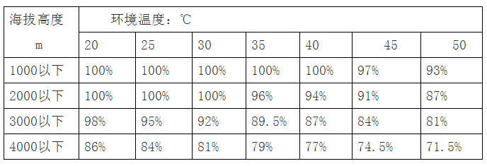

防护等级IP44以上、冷却方式为空气—空气电动机额定输出功率随海拔高度与环境温度变化的近似值如下表:

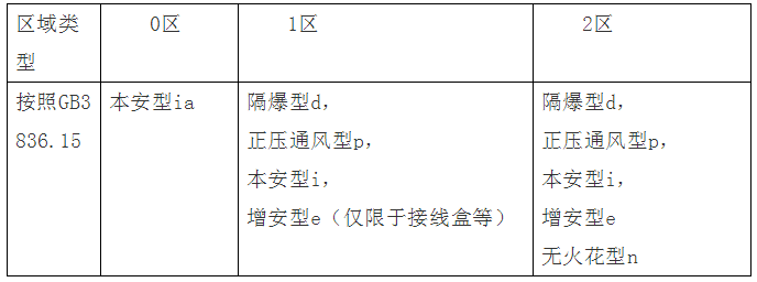

1、首先需明确应用的场所是否是爆炸性危险场所。
2、根据爆炸性气体出现的频度、爆炸性气体危险场所分区来先择防爆电机类型。
3、根据场所中所含的引燃温度最低的爆炸性混合物的温度级别来选择对应温度组别的防爆电机。
4、煤矿井下环境用电机只能选用I类防爆电机,工厂类环境选用II类防爆电机。
5、工厂用隔爆型电机应根据场所中爆炸性气体混合物的类型选用相应级别的防爆电机(氢气、乙炔、二硫化碳必须选用dIICT4,其它类气体都可选用dIIBT4替代)。
爆炸性场所防爆电机的选型
