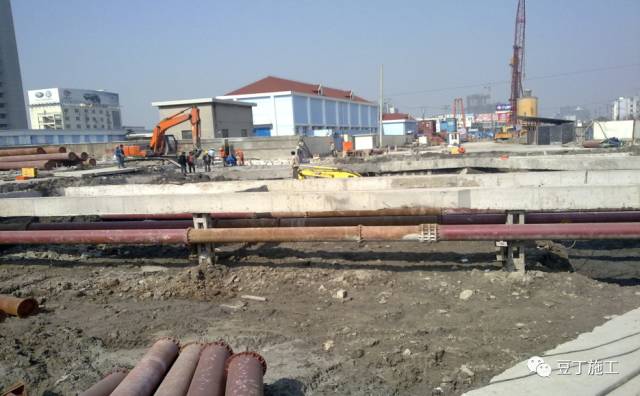

深基坑信息化施工简介
1、围护结构变形发展阶段
(1)前期变形:开挖前的变形
(2)开挖期变形:基坑开挖至底板施工完毕期间变形     ★
(3)后期变形:底板施工完毕后的变形
2、开挖期围护结构变形构成

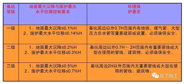

3、基坑保护等级

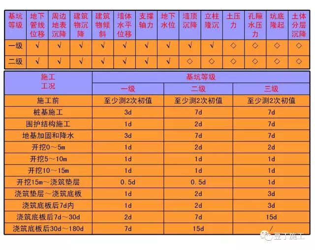

4、基坑监测项目与频率

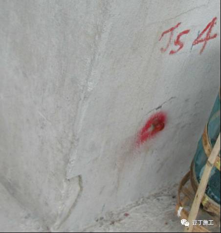

2、地下墙墙顶沉降
(1)布置原则
与测斜孔同点,必要时局部重要部位加密
(2)报警值设定
符合设计和规范要求(次变量和累计变量)。

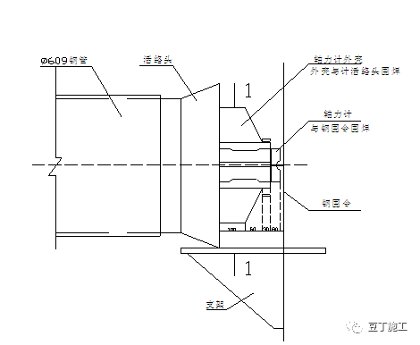

5、支撑轴力
(1)布置原则
沿基坑开挖纵向每开挖段25m左右一个点。
(2)报警值设定  点击?工程资料免费下载
符合设计和规范要求(累计变量,如80%)。

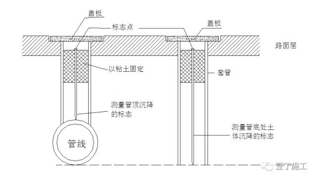

8、管线沉降
(1)布置原则
通常6m左右一个,宜布置直接点
(2)报警值设定
管线产权单位与设计方面共同认可。(注意差异沉降报警值)
