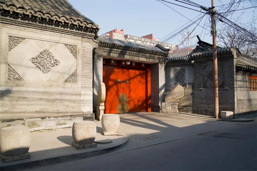

以北京四合院为例,房屋坐北朝南,各个房屋围合而成的院落,各幢房屋皆有坚实的外檐装修,住屋间所包围的院落面积较大。
门窗皆朝向内院,均在南面,这样迎合了太阳光入射方向,最大限度地提供了采光面积,充分增加了室内的太阳辐射得热。西面也会设窗,等日落西斜也可以得到阳光的照耀。

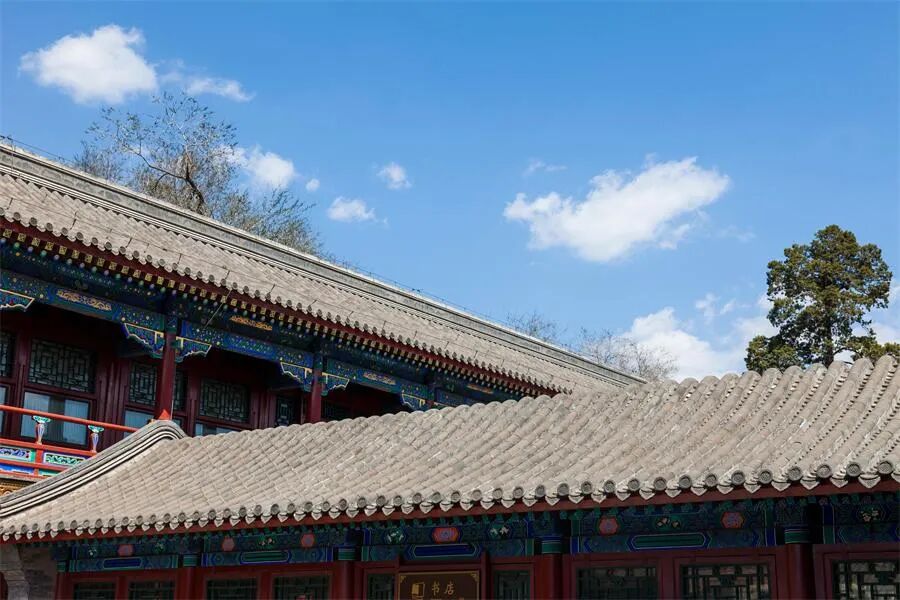

外部包以厚墙,屋架结构采用抬梁式构架。这种古建筑,便可在冬季获得较充沛的日照,可避免寒风的侵袭。
古建筑采用木构架结构,即木柱、木梁构成房屋的框架,具有优良的保温效果。屋顶通常都是层层铺设的瓦片,可以有效地阻挡冷风的入侵。
墙体内部除砖砌还灌注灰浆,这样的墙体不但保温性能好,而且蓄热能力强,避免了建筑对外过度导热,使其即使有数个洞口与外界相通也冬暖夏凉。

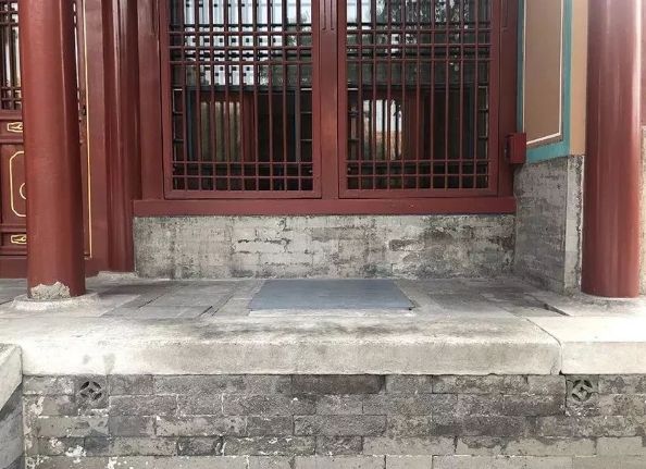

火炕是用土坯或砖砌而成,炕下有用砖砌成的烟道可以生火,生成的烟火顺烟道排出。火炕为在建筑内取暖提供了很大的方便。
火地是根据火炕原理改造的地下火道,在平地上向下挖出烟道,烟道上分设出若干出烟小孔到散热层从而达到取暖的效果。
火源不是煤,而是烧热的炭火,这样不仅热效率高,热气持久且没有烟尘,还省去了在室内占地安装烟囱。冬天将烧好的炭推进烟道,人在屋子里就像在暖炕上一样。

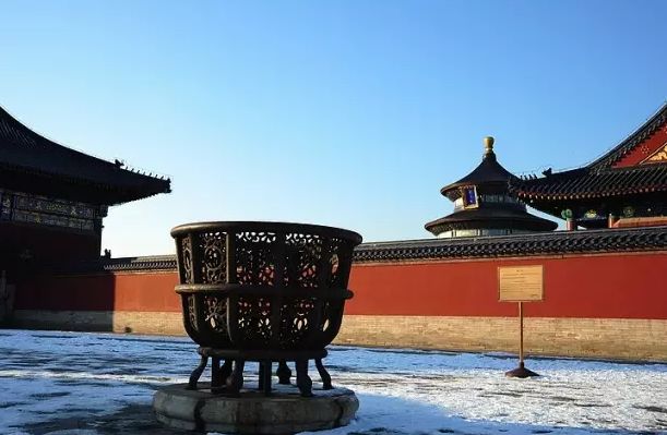

古人没有现代的电热取暖器,主要取暖工具便是火盆、炉子一类,其中手炉、足炉,是古人冬天最常用的取暖器具。

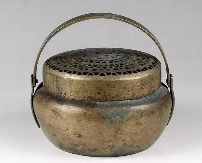

手炉是用来暖手的小火炉,精巧玲珑、形状多样,里边放火炭或尚有余热的灶灰,炉外加罩。明代,手炉的样式变得繁多,也愈发小巧,甚至可放在袖子里。
