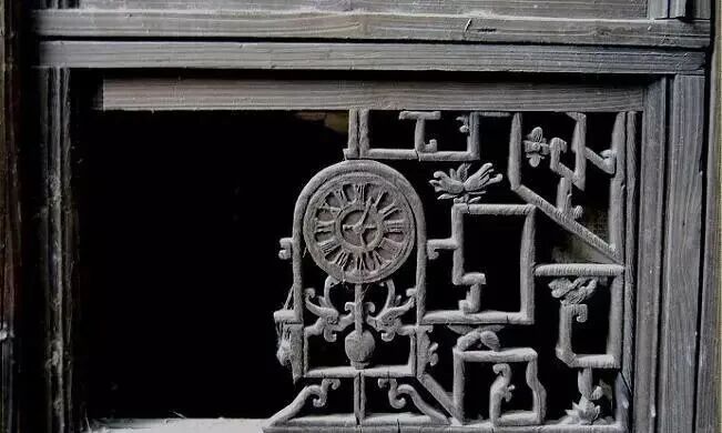

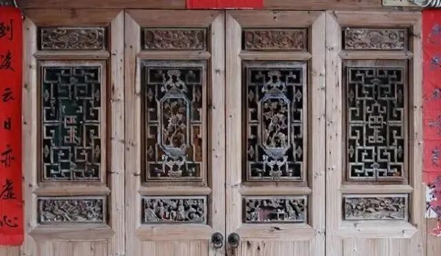

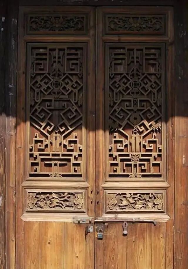

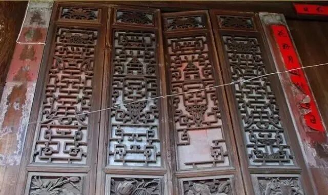

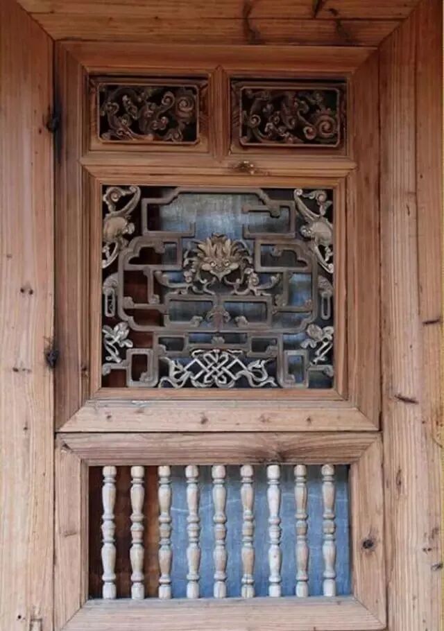

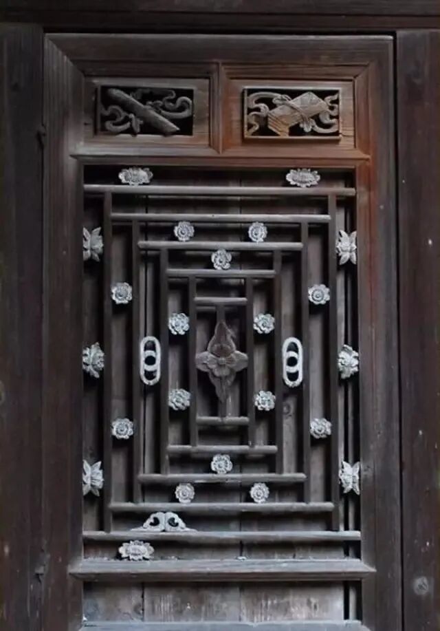

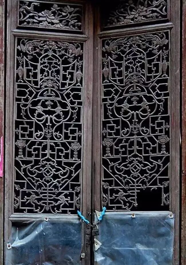

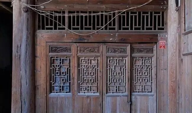

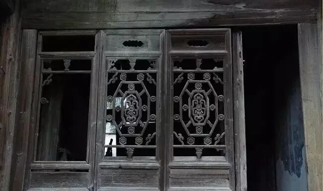

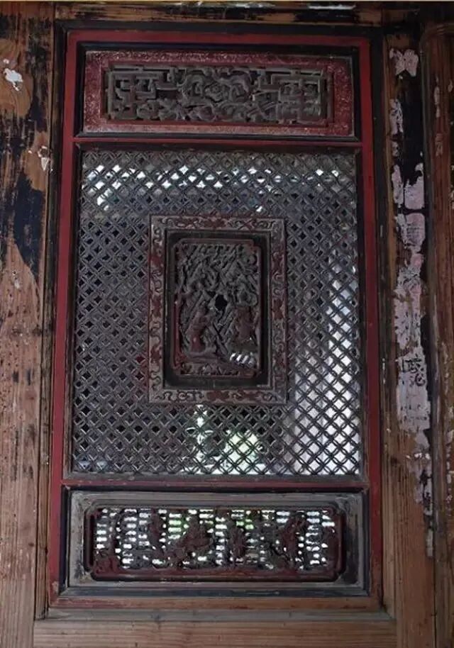

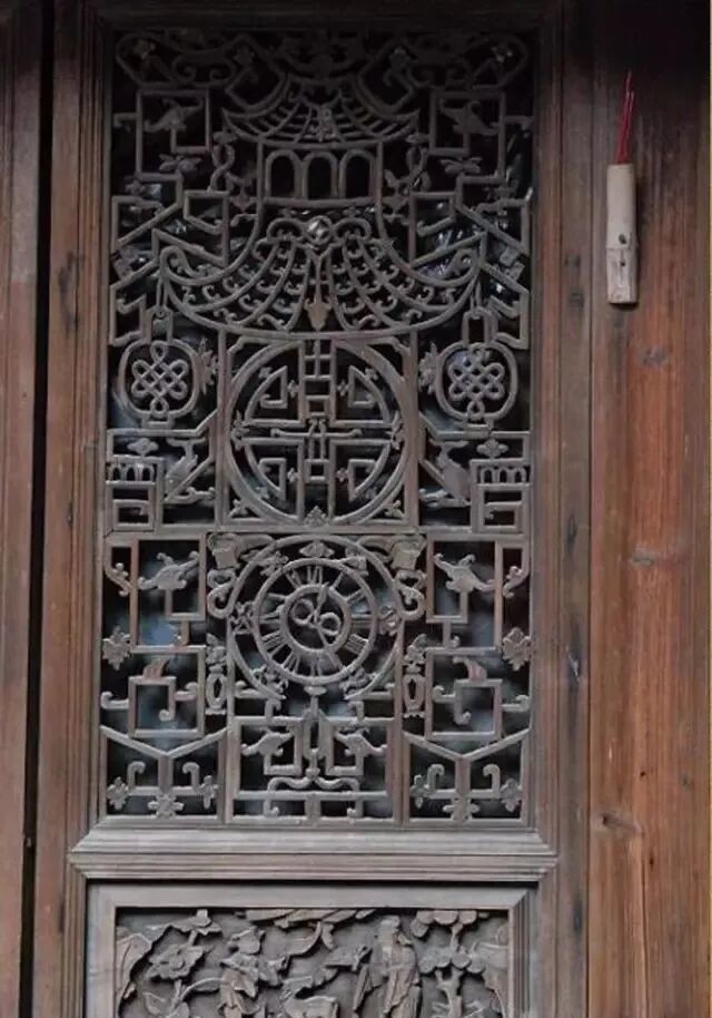

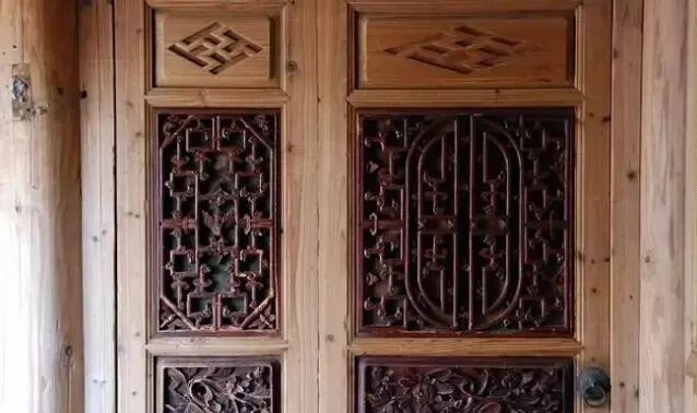

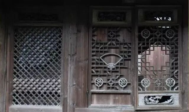

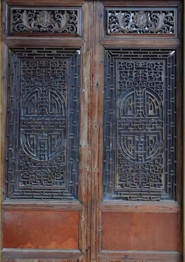

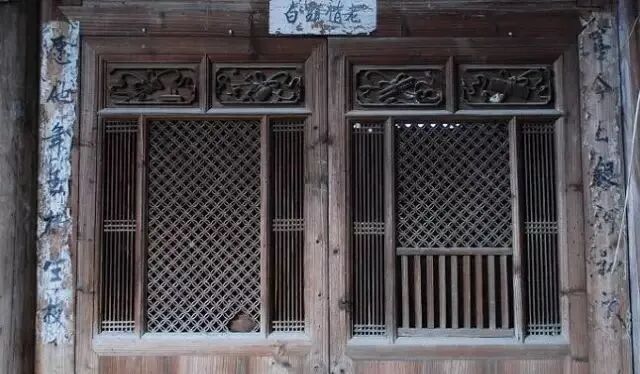

槅扇,又称格门、格扇,福州地区称为花门、花窗。一般由立向的边梃和横向的抹头组成框架,抹头又将槅扇分成槅心、上下绦环板和裙板三部分。槅心大都由棂条拼缀成各种图案,而绦环板和裙板则多雕刻各种装饰图案。
槅扇既有通风采光之功能,又极尽空灵通透之美感,故成为欣赏传统建筑内部雕饰绝对不容忽视的重点部位。
