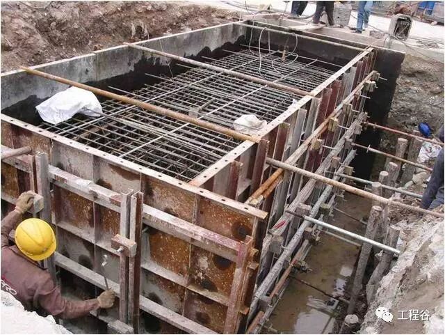

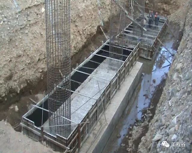

桥梁明挖基础的构造十分简单,一般有两种结构形式:圬工体材料砌筑的刚性扩大基础和钢筋混凝土材料浇注的柔性基础。其平面形状有圆形、圆端形、矩形、八角形、T形和U形等。明挖基础的厚度除要求保证地基有足够承载力外,还要求基础底面低于冲刷线和土壤冻结线,以保证桥梁不受冲刷和冻害影响。
明挖基础的构造

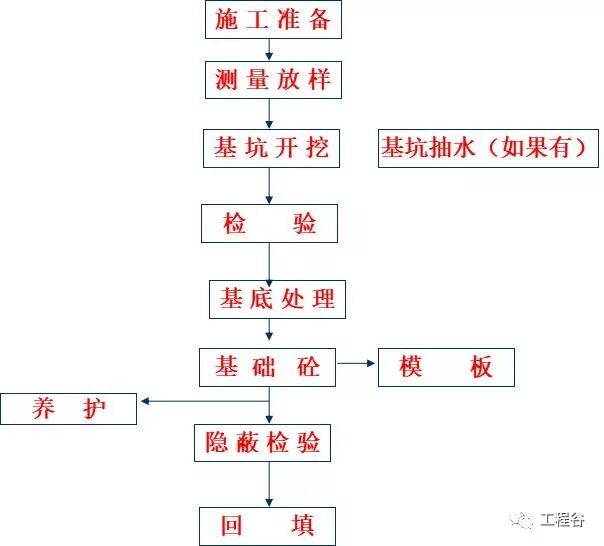

施工工艺流程
基 坑 开 挖

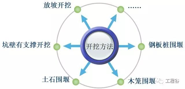

开挖方法的选择根据实际的地质情况、环境条件,确定合理、便捷、安全经济的开挖方法,在确定开挖方法的时候,同时对维护结构、支撑体系等做出配套设计。

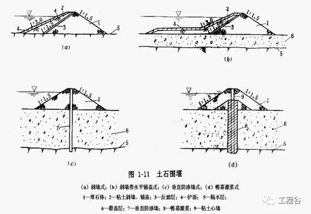

如土石围堰
土石围堰可与截流戗堤结合,可利用开挖弃渣,并可直接利用主体工程开挖装运设备进行机械化快速施工,是我国应用最广泛的围堰型式。一般多用于不过水围堰,如用于过水围堰,应予以妥善保护。
如建筑钢板桩围堰
建筑钢板桩围堰是最常用的一种板桩围堰。钢板桩是带有锁口的一种型钢,其截面有直板形、槽形及Z形等,有各种大小尺寸及联锁形式。常见的有拉尔森式,拉克万纳式等。
其优点为:强度高,容易打入坚硬土层;可在深水中施工,必要时加斜支撑成为一个围笼。防水性能好;能按需要组成各种外形的围堰,并可多次重复使用,因此,它的用途广泛。
