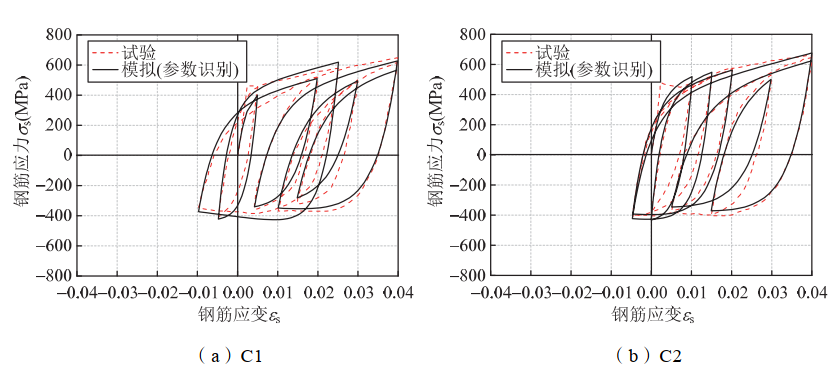

图 1:钢筋滞回本构(试验vs 参数识别)
图片来源:仇建磊, 贡金鑫. 考虑屈曲影响的钢筋滞回本构模型 [J]. 土木工程学报, 2019, 52(2): 11.

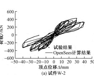

图 2:叠合剪力墙滞回试验与OpenSees 分析结果对比
图片来源:余少乐, 杨联萍, 张其林, et al. 双面叠合剪力墙恢复力模型与有限元分析 [J]. 建筑结构, 2019, 049(002): 20-8.
上图1为考虑屈曲影响的钢筋滞回曲线,上图2为新型双面叠合剪力墙 试验得到的滞回曲线与数值模型分析对比。

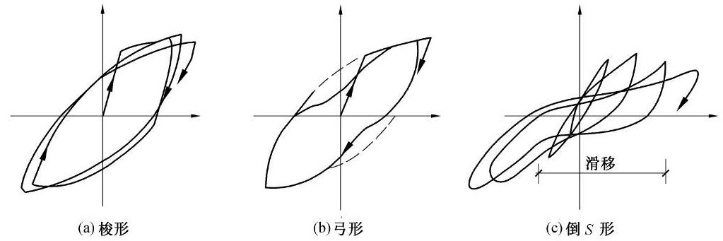

当结构或构件进入非线性,加载路径与卸载路径不重合时就会形成滞回环,滞回环所包络面积能够反映构件或结构的能量耗散特性,而对各阶段滞回环形态以及形态变化的分析可以帮助评估结构或构件的性能状态。单个滞回环的典型形状一般有三种:梭形、弓形、倒S形[5]:
图 3:滞回环典型形状
图片来源:何政, 欧进萍. 钢筋混凝土结构非线性分析 [M]. 钢筋混凝土结构非线性分析, 2007
其中梭形形状饱满,代表无剪切破坏机制。如受弯构件、无滑移的偏压、压弯等,耗能能力最好;弓形中部存在"捏缩"效应,代表受一定剪力以及钢筋粘结滑移影响的构件,滞回曲线的形状比较饱满,但饱满程度比梭形要低,反映出整个结构或构件的塑性变形能力比较强;倒 S形反映出滞回曲线受到了大量的滑移影响,耗能能力最弱。例如小剪跨而斜裂缝又可以充分发展的构件以及锚固钢筋有较大滑移的构件等,其滞回曲线都属此类。

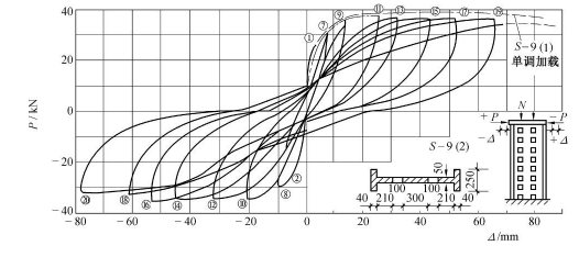

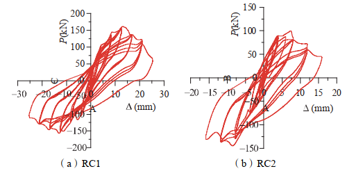

2、钢筋混凝土柱
钢筋混凝土柱的滞回曲线特征受轴压比、配箍特征值、剪跨比、混凝土强度等级、纵筋配筋率以及构件截面形状等因素影响,其中轴压比、配箍特征值和剪跨比的影响最为显著 []。随着轴压比的增大,构件的极限承载力(骨架曲线峰值点)先增加后下降,滞回曲线出现越来越强的捏拢特征,变形和耗能能力迅速降低。此外,随着轴压比的增大,柱在纵筋屈服后的承载力和刚度衰减特性也越来越明显。提高纵筋配筋率,能够显著提高极限承载力、降低捏拢效应,改善耗能能力和延性。提高构件配箍率,虽然不能提高构件的极限承载力,但是滞回曲线变得更加丰满,耗能能力增强,极限变形增大,延性性能改善明显。因此,在抗震设计中严格配箍率要求有着重要的工程意义。柱的长细比对柱的承载力和滞回性能有着较大影响。当柱的长细比增大时,其承载力下降,但滞回曲线较为丰满,此时的柱滞回性能受配筋率和配箍率影响较大。
图 5:荷载-柱顶位移滞回曲线
图片来源:李军涛, 陈宗平, 王欢欢, et al. 钢筋混凝土柱压弯剪扭滞回性能试验研究 [J]. 土木工程学报, 2018, 051(007): 87-97.

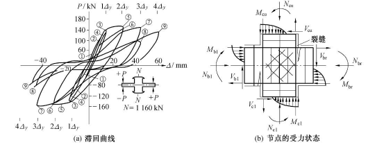

框架节点滞回性能
节点受力最为复杂,节点的承载力和滞回特性取决于梁、柱内力的比例、轴压比、节点内纵筋数量和箍筋构造、钢筋的锚固措施等。
图 6:节点受力状态及滞回曲线
图片来源:何政, 欧进萍. 钢筋混凝土结构非线性分析 [M]. 钢筋混凝土结构非线性分析, 2007.
混凝土框架节点随着配箍特征值增加,延性增大,但当配箍特征值超过规范值后,其延性系数和耗能能力增加不明显。混凝土框架节点在剪压比低于0.3 时,延性系数和耗能能力变化不大;当剪压比高于 0.3 后,延性系数和耗能能力下降较快。当剪压比过大时,按规范配置箍筋也不能防止节点发生剪切破坏。混凝土框架节点轴压比低于0.5 时,延性系数随轴压比增大而提高;轴压比高于 0.5 时,延性随着轴压比增大而下降,且耗能能力下降较快。因此,当轴压比过大时,轴压比对节点抗剪强度的有利作用减小,延性降低[]。

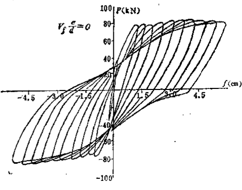

剪力墙的受力状况类似于悬臂梁,其上的洞口对其整体受力性能的影响不大 ,但对局部构件的性能影响较大,如墙股、连系梁等。影响剪力墙滞回特性的关键因素是剪跨比。当剪跨比较大时,其呈现弯曲破坏形态,滞回曲线呈梭型,耗能能力较强;当剪跨比较小时,其呈现剪切破坏形态,滞回曲线呈捏拢特征,耗能能力较弱,如下图7所示。
图 7:剪力墙的滞回特征

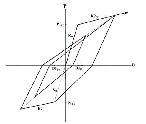

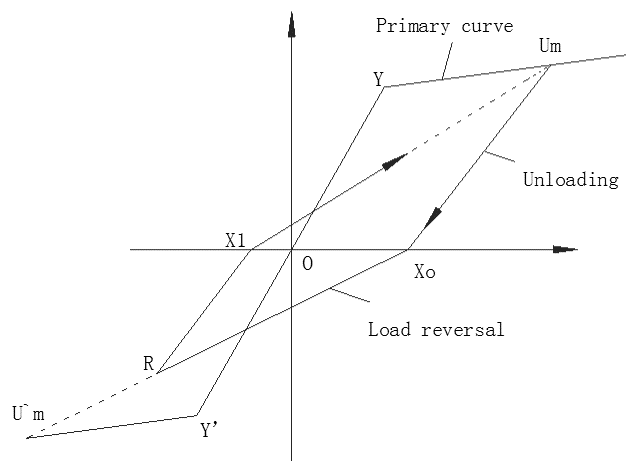

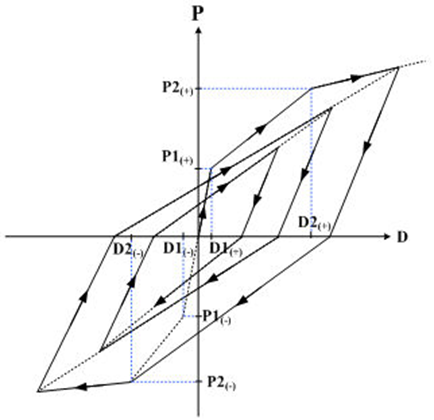

在过去的六十多年中,在大量试验的基础上提出了多种恢复力模型。双线性(Bi-linear)模型最早由Penizen等在1962年提出,模型针对钢材提出,具有简单实用的优点,因而应用广泛。Clough和Johnston在双线性模型基础上,考虑再加载时刚度退化提出了退化双线性模型Clough模型,如图8所示。1970年,Takeda(武田)、Sozen和Nielson[]根据大量钢筋混凝土构件的滞回特性,利用一条考虑开裂、屈服的三折线骨架曲线和一系列较为复杂的滞回环规则对Clough模型进行了改进,该模型最大的特点是考虑了卸载刚度的退化。Takeda(武田)模型如图9所示。
图 8:Clough 模型
图 9 :Takkeda 模型

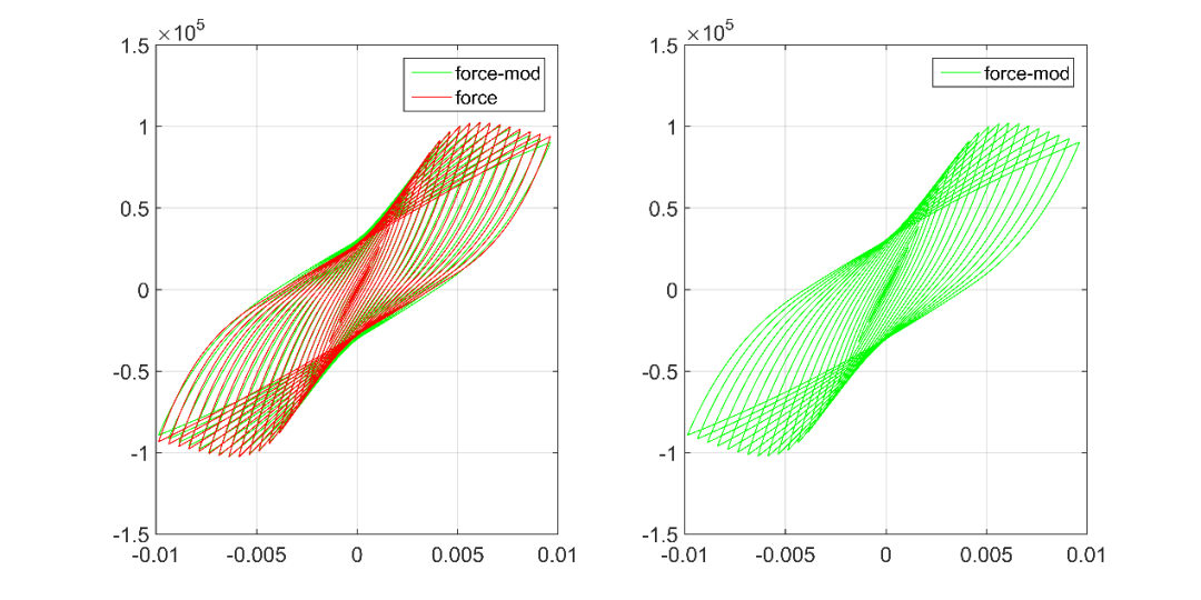

光滑型模型同折线型模型相比在计算过程中需不断对单元刚度矩阵进行修正,但避免了拐点处理。其中Bonc-Wen模型和Ramberg-Osgood模型应用较为广泛。其他光滑型滞回模型包括Duhem 模型、用于弹塑性材料分析的Ishlinskii滞回模型等。
图 11 Bouc-Wen模型的滞回响应
