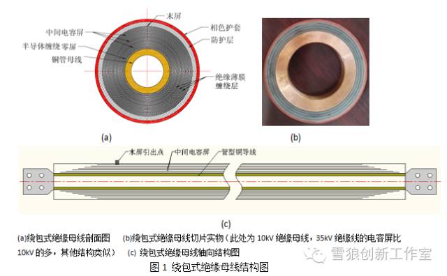

1、 绕包式绝缘母线
绕包式绝缘母线结构如图1所示。这种绝缘母线的绝缘层一般是采用聚酯薄膜或聚四氟乙烯带逐层缠绕,电容屏一般采用镀铝薄膜或半导体材料薄膜,35kV绝缘母线的电容屏一般有4至6层,其中最外层的电容屏称之为末屏,在运行中需进行接地。绝缘母线的最外层会包覆有防护层。
在绝缘母线的断口处是电场畸变最为严重的区域,因此采用变屏距均压方式。

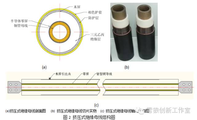

2、 挤压式绝缘母线
挤压式绝缘母线的绝缘结构如图2所示。挤压式绝缘母线结构较为简单,电容屏一般只有两屏,位于高电位的电容屏(零屏)直接附着在导体表面,一般采用半导体材料;其主绝缘层材料一般为三元乙丙橡胶,绝缘母线生产时,将三元乙丙橡胶粒和半导体材料一起加温后,通过磨具分别挤压,并附着在导体上,形成最内侧的半导体电容屏和相邻的主绝缘层。在主绝缘层的外侧,再绕包一层金属薄膜层作为末屏,最外侧包裹防护层。

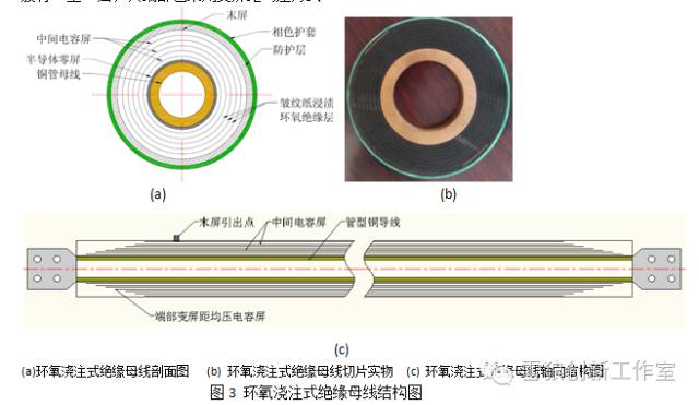

3、 环氧浇注式绝缘母线
环氧浇注式绝缘母线结构和绕包式绝缘母线结构类似,但母线中形成绝缘层的材料不同。环氧浇注式母线的主绝缘也是由绝缘层和电容屏交替绕包形成,其中绝缘层一般采用皱纹纸绕包,电容屏也采用镀铝薄膜或半导体材料薄膜,在绕包完成后,在真空状态下浸渍环氧树脂,固化后形成整体绝缘母线,其结构如图3所示。35kV环氧浇注式绝缘母线的电容屏一般有4至7层,其端部也采用变屏距均压方式。
环氧浇注式绝缘母线由于采用真空浸渍绝缘材料的方式,较好的解决了绝缘层间的空气间隙问题,局部放电起始电压高;当母线需要转弯时,先将导体转成需要的角度后,再进行绝缘层包绕和浸渍,可确保转弯处的绝缘性能;其端部的变屏距均压方式,也使得母线端部场强分布变得更加合理,这使得该类产品是目前电容式绝缘母线运行可靠性最高的一种。

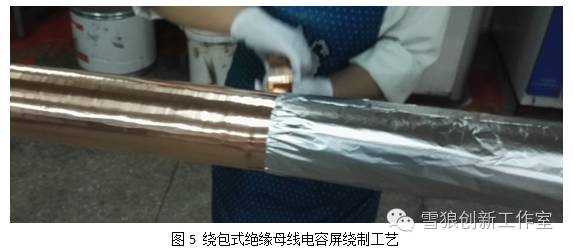

绕包式绝缘母线,在绝缘层缠绕过程中(如图5所示),缠绕的薄膜之间易残留气隙,这些微小气隙在电场中成为局部放电引发因素,而绝缘母线最令人担忧的因素之一便是局部放电,它决定了绝缘母线的电寿命。绕包式绝缘母线运行条件局放量难以减小这一缺陷,决定了其可靠性差这一致命缺点,因此,现场应用较少。

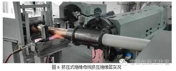

挤压式绝缘母线生产工艺较为简单,因绝缘层采用磨具挤压(如图6所示),生产效率较高。其主要缺点有两个,一是当绝缘母线转弯时,无法在导体折弯后再挤压绝缘层,而是必须在绝缘层挤压完成后再进行折弯,这就可能引起绝缘层在折弯处裂化,也可能在绝缘层和中心导体接触面处产生间隙,从而产生放电隐患;二是在绝缘母线的端部,因电容屏只有两层,其端部绝缘主要靠零屏和末屏之间的留出的较长绝缘层保证耐压距离,相较多层变屏距均压方式的端部处理,其场强分布不均匀,易导致端部闪络。
