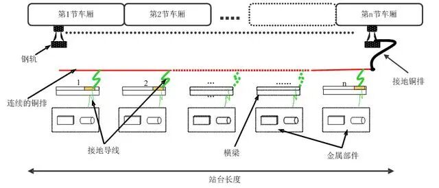

针对屏蔽门系统接地要求,屏蔽门单元之间电气连接成一个等电位体,再连接至钢轨,确保乘客不会因屏蔽门与车体的电位差受到电击。
分析门机系统机械结构,通过顶箱及踏步板内连续的接地铜排(也可以用电缆代替)以及接地导线将安全门的各金属部件相连,达到等电位的要求。如图1所示。
图1 屏蔽门系统接地图
在门体内部,利用接地导线将各种金属部件连接到铜排(或电缆)上,然后将铜排(或电缆)接至连接电缆。连接电缆最后连到离端门10~20米处钢轨的连接孔上,以确保门体与列车车体等电位。

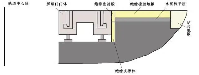

为了避免乘客触电的危险,将屏蔽门整个下部支撑结构的表面涂上特殊的绝缘材料,同时在屏蔽门前方900mm范围内铺设了橡胶地板,达到了双重绝缘的效果,简称橡胶地板方案。还可以在站台层内敷设绝缘薄膜的方式,形成绝缘带,也可以达到同样的效果,简称绝缘薄膜方案。
(1) 橡胶地板方案
橡胶地板电阻值较高,敷设在地面面层,乘客防电击的安全系数大大提高,同时也达到了车站的整体装修效果。具体做法为在距离屏蔽门边约900mm宽,站台通长度范围内敷设3.5mm厚的橡胶地板,基面到完成面的预留厚度为8mm。方案示意图如图2。

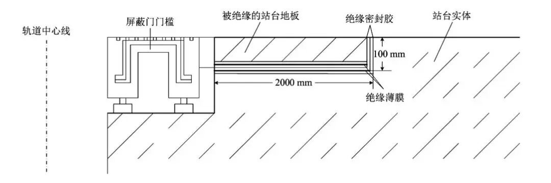

(2)绝缘薄膜方案
本方案采取在地铁站台实体中设置绝缘层的方式,即地下预埋绝缘薄膜的形式,形成绝缘带,每侧分若干段,方案示意图见图3。
