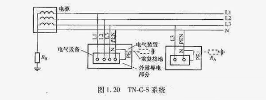

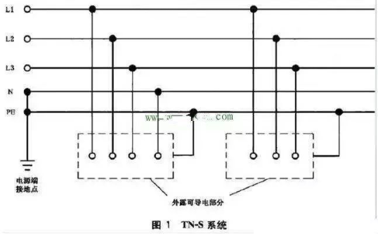

三相五线制的做法一般有两种:
一是将变压器的中性线接地引出地面,分成二根,一根为工作零线并保持绝缘,一根为保护接零与外壳相接。这就是所说的TN-S系统。
另一种做法是将变压器中性点接地引出地面,采用三相四线制的方式,送到用电点将零线重新接地,后分成二根:一根为工作零线,并保持绝缘。另一根则为保护零线,与外壳相接。这就是所说的TN-C-S系统。这二根线实际上是更好的接零保护方式,它结合了保护接零和保护接地的优点。即它能够免除由于三相负荷不平衡造成的接零设备的带电现象,又能限制漏电电压于安全范围。它的关键是从一开始分线后就不能相连。一相连就又变为接零保护方式(IT)。
接地和接零本来就很复杂。

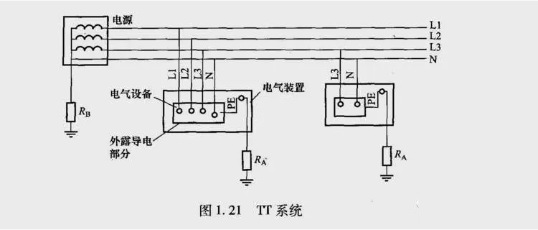

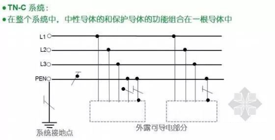

零线并不是单纯的用来“工作”,在TN系统中,就有保护接零,即设备外壳接零线,用于保护。TN-S系统有专用的保护零线,即保护零线和工作零线分开,而TN-C则是工作零线和保护零线在一起(PEN),TN-C-S时前端公用,后边分开;TT系统中的零线才是工作零线,在TT系统中,设备外壳接地,属于保护接地;总之,保护接地用于不接地系统中,而保护接零则一般用于接地系统中。

用TN-C系统地和零可接在一起,用TN-S系统请不要接在一起,因为TN-C工做零线,保护地线就是一根,TN-S系统就不一样了,它俩在变压器中心点就分开了,一后就没有电的联系了,为的是零点不漂移。
