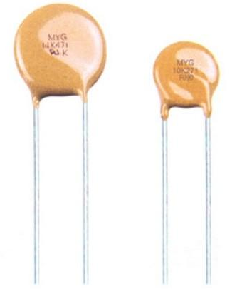

压敏电阻:
    压敏电阻也是一种用得最多的限压器件。利用压敏电阻的非线性特性,当过电压出现在压敏电阻的两极间,压敏电阻可以将电压钳位到一个相对固定的电压值,从而实现对后级电路的保护。
    压敏电阻的响应时间为ns级,比空气放电管快,比TVS管稍慢一些,一般情况下用于电子电路的过电压保护其响应速度可以满足要求。压敏电阻的结电容一般在几百到几千pF的数量级范围,很多情况下不宜直接应用在高频信号线路的保护中,应用在交流电路的保护中时,因为其结电容较大会增加漏电流,在设计防护电路时需要充分考虑。压敏电阻的通流容量较大,但比气体放电管小。
贴片压敏电阻的作用:
    贴片压敏电阻主要用于保护元件和电路,防止在电源供应、控制和信号线产生的ESD。

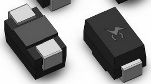

瞬态抑制二极管:
    瞬态抑制器TVS二极管广泛应用于半导体及敏感器件的保护,通常用于二级保护。基本都会是用于在陶瓷气体放电管之后的二级保护,也有用户直接将其用于产品的一级保护。
    其特点为反应速度快(为 ps 级) ,体积小 ,脉冲功率较大 ,箝位电压低等。其 10/1000μs波脉冲功率从400W ~30KW,脉冲峰值电流从 0.52A~544A ;击穿电压有从6.8V~550V的系列值,便于各种不同电压的电路使用。

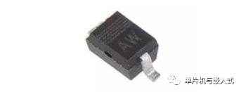

ESD静电放电二极管:
    ESD静电放电二极管是一种过压、防静电保护元件,是为高速数据传输应用的I/O端口保护设计的器件。ESD静电二极管是用来避免电子设备中的敏感电路受到ESD(静电放电)的影响。
    可提供非常低的电容,具有优异的传输线脉冲(TLP)测试,以及IEC6100-4-2测试能力,尤其是在多采样数高达1000之后,进而改善对敏感电子元件的保护。

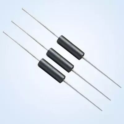

磁珠的作用:
    磁珠有很高的电阻率和磁导率,他等效于电阻和电感串联,但电阻值和电感值都随频率变化。他比普通的电感有更好的高频滤波特性,在高频时呈现阻性,所以能在相当宽的频率范围内保持较高的阻抗,从而提高调频滤波效果,在以太网芯片上用到过。
