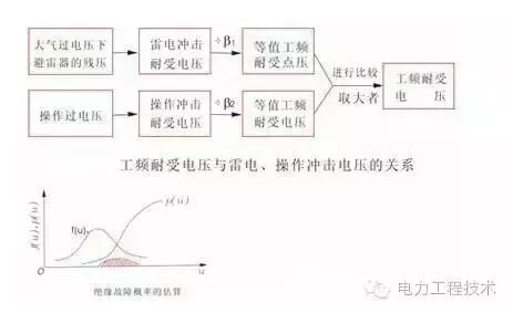

3.2绝缘水平的检测
原则上讲,电压等级越高,对绝缘水平的选取更为关注。对于中压等级,往往希望通过增加不多的费用,将绝缘水平取得略为偏高一点、使得运行更安全。
国家标准GB311.1-1997推荐了四种冲击耐受电压试验方法,对于非自恢复绝缘为主的设备可采用3次法,非自恢复绝缘和自恢复绝缘组成的复合绝缘的设备可使用3/9次法,而复合绝缘的设备则一般采用15次法。目前高压开关柜的雷电冲击耐压试验多采用15次法,实际上在中压等级设备达到要求的外绝缘的最小空气尺寸,例如l0kV等级设备的外绝缘净空气间隙为125mm的情况下,冲击耐受电压裕度较大,用3/9次法也可达到试验的目的。
在实际检测中,还需考虑到同样绝缘水平的产品,不同地方的运行情况相差很大。影响电气设备在运行中绝缘性能是否可靠的因素除了设备本身的绝缘水平外,还有过电压保护措施、环境条件、运行状况和设备随使用时间的老化等等,必须综合考虑这些因素的作用。
