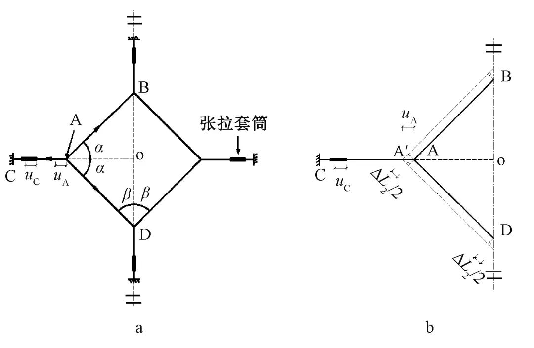

对于图 1 所示由 8 个单元组成的对称结构体系,假定初始状态时,它们承受一组互相平衡的内力。假定外圈( 内圈) 4 根索参数完全相同,它们的截面面积、索长、弹性模量以及预应力分别为 A1(A2) ,L1(L2) ,E1(E2) 和 F1(F2) 。各索内力和其他参数见图 1a。由对称可知: α= β = 45°。
a—初始平衡状态; b—张拉变形状态。
图 1 受力分析
Fig.1 The force analysis diagram
由点 A 处力平衡条件可得:
假定外周 4 根索为主动索,内部 4 根索为被动索。由图 1b 可知,当主动索张拉套筒进行张拉后,主动索和被动索分别产生相应的伸长量。令主动索和被动索的张拉力、伸长量分别为 ΔF1、ΔL1 和 ΔF2、ΔL2,则有:
根据 A 处几何关系,可得:
将式(3) 代入式(2) ,可得:
可见主动索张拉行程 uC 与主动索自身变形 ΔL1 之间的差距较大,将两者的比值定义为张拉影响系数 η,则:

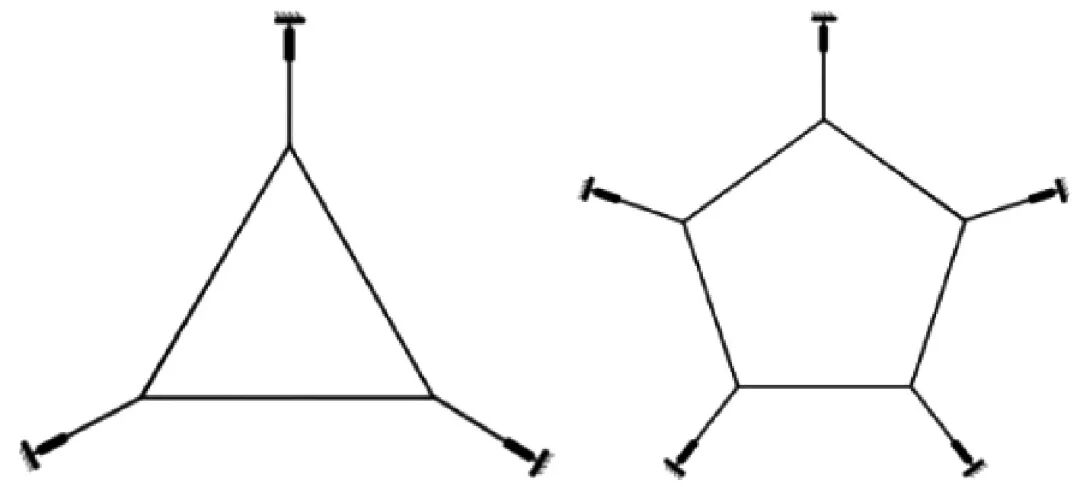

式(13) 是由图 1 所示具有两个互相垂直对称轴的结构推导而来,但是垂直对称轴条件并不是必要的。事实上,如图 2 所示的一般旋转对称结构均满足式(13) 的要求,并且使用上述的虚功原理容易证明,证明过程在此从略。具有圆形平面的各种索穹顶均为旋转对称结构,也适用于式(13) 。因此,主要针对 Geiger 型索穹顶结构展开研究。

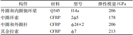

为验证式(13) 的有效性和可行性,设计一直径为 5.4 m 的 Geiger 型碳纤维索穹顶模型,如图 3 所 示。索采用碳纤维材料,除中环索直径为 5 mm 外,其余索直径均为 7 mm; 各构件的尺寸及弹性模量见表 1; 结构矢跨比为 0.154,斜索与水平面的夹角为 21°。选取以斜索为主动索的张拉方案,以设计索力的 80%为目标索力,对张拉过程进行数值模拟。所谓设计索力是指结构张拉成型后不承受荷载时的各索索力。

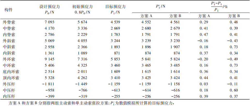

通过采用平衡矩阵理论编制的 MATLAB 程序对结构进行找力分析,得到设计索力时结构的预应力分布 P0 如表 2 所示。现假定 0.8 P0 为初始预应力,P1( P1 = 0.64P0 ) 为目标预应力,根据表 2,将初始预应力和目标预应力代入式(13) 可计算得到张拉影响系数和各索张拉值。其中单主动索指仅选取外斜索为主动索,而两组主动索则选取外斜索、中斜索两种为主动索。单主动索时,张拉影响系数 η = 9.683,两组主动索时,张拉影响系数 η = 7.247,从 表 2 中所示两种方案张拉结果和误差可以看出,按以上方法分析得到的两种张拉方案所得结果误差均小于 1%,故该方法用于施工分析是可行的。

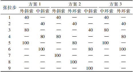

选取 3 种张拉方案进行分析,张拉方案如表 3 所示。假定索穹顶已组装连接到位,仅未施加预应力,索穹顶结构的预应力分多步逐步施加至结构,每种方案都分 3 个阶段进行张拉。阶段 1~3 分别为总内值的 40%,80%,100%。方案 1 以外斜索和中斜索为主动张拉索,先张拉外斜索后张拉中斜索; 方案 2 在方案 1 基础上加入外环索作为主动张拉索,先张拉外斜索,再张拉外环索,最后张拉中斜索; 方案 3 以中、外环索为主动张拉索,先张拉中环索后张拉外环索。表中百分数指对应张拉步下主动索张拉的张拉值占总张拉值的百分比,分别取 40%,80%,100%。以方案 1 为例,第 1 步按外索目标内力的 40%张拉外斜索,第 2 步按中斜索目标张拉伸长量的 40%张拉中斜索; 其余张拉步依此类推。根据式 (13) 计算影响系数 η,确定各方案中主动索的总张拉伸长量。通过 ANSYS 单点重启动方式,在上步分析的基础上进行再分析。实际运用算式时采取反分析法,即将结构的内力从较大的预应力降至较小的目标力。将松弛量换算成对应温度,然后在 ANSYS 中用升温方式施加至结构。
表 3 3 种张拉方案
Table 3 Three tensioning schemes %

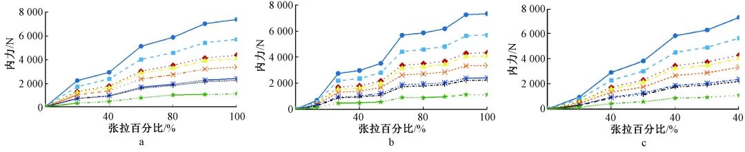

图 4a~4c 分别为 3 种张拉方案中各索的内力随着张拉步的变化趋势。可见: 张拉完成后各索的内力一致,但在不同张拉方案下,各索的内力增长规律有较大差异。对比方案 1 和 2 可以发现在增加外环索做主动索时,张拉外环索时索内力的增长量非常显著,这是由于种类不同的索( 如环索和斜索) 对张拉过程的结构内力增长的影响程度存在差异。张拉环索相比张拉斜索结构的内力增长较快。阶段 1 和阶段 2 张拉过程一致,内力的增长量也基本一致,反映出结构最终的应力状态对结构的内力增长过程 的依赖程度并不显著。

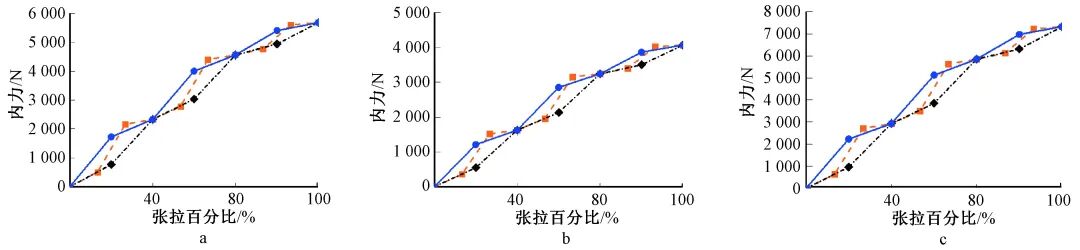

图 5 为不同张拉方案时位于外圈的脊索、斜索和环索的内力随着张拉步的变化趋势。可见: 不同张拉方案下,同一根索的每一步张拉的内力变化规律是基本一致的,这说明在张拉过程中,各索之间的内力比例关系并未出现明显改变; 张拉外环索和外斜索时,结构中各索的内力增长迅速; 从方案 2 中呈现近平直段可以看出,在张拉完外圈的主动索后再张拉中圈斜索对构件的总内力的影响较小。

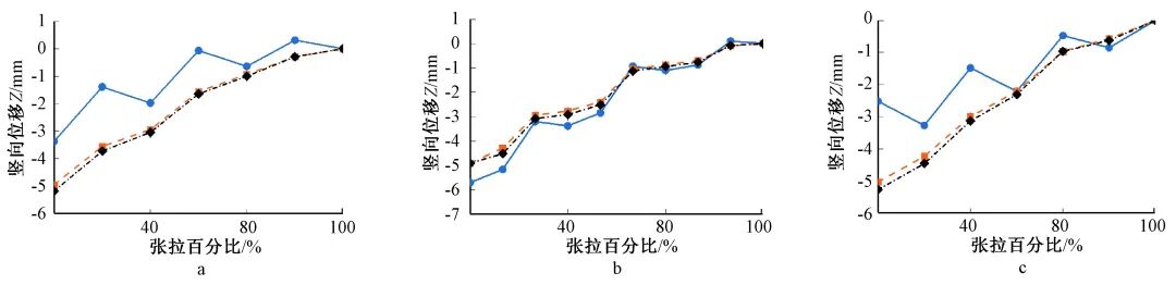

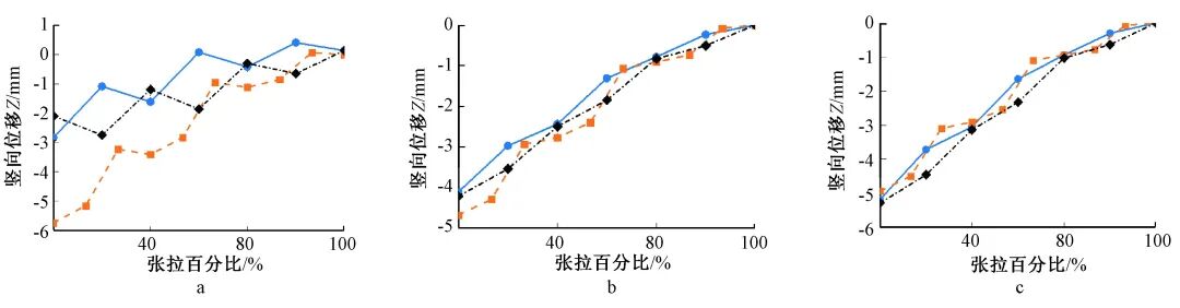

图 6 所示为外圈、中圈和内圈结点在 3 种张拉方案下的竖向坐标变化情况。图中所示的竖向位移 Z 以设计形态的结点位置为起始零点。从图中可以看出: 1) 不同的张拉方案,结构的起始位置不同,不同结点的差异程度也不同。对比不同张拉方案,与方案 1、3 相比,方案 2 外圈下结点的起始位置低较多,中圈下结点稍低,内圈下结点则稍高。从不同位置结点起始位置的差异看,方案 2 外圈下结点差异最大,内圈下结点差异最小; 张拉过程中结构的竖向总位移量较小。
图 7 为在 3 种张拉方案下不同位置结点竖向位移变化趋势的对比。同一结点的位置变化在不同张拉方案下的差异比较明显。可见: 方案 1、3 中,只张拉斜索或者只张拉环索,各结点位移曲线偏离较大,反映出张拉过程中结点的位移变化差异较大; 方案 2 中,各结点位移曲线偏离较小,反映出张拉过程中各结点的位移变化差异较小。各圈结点位移的变化规律基本相同,主要原因是同时选择不同类型的索进行张拉( 例如同时张拉斜索和环索) ,将使各圈结点的位置同步抬升。
综上,选择外圈构件和环索作为主动索张拉效率高,因此仅仅按照张拉效率,主动索的选择顺序应该为外环索、中环索、外斜索。
但是,同时张拉斜索和环索造成的各圈结点位移变化差异小。因此,若按照张拉过程中各结点的竖向坐标的变化,则选择同时张拉斜索和环索为佳。

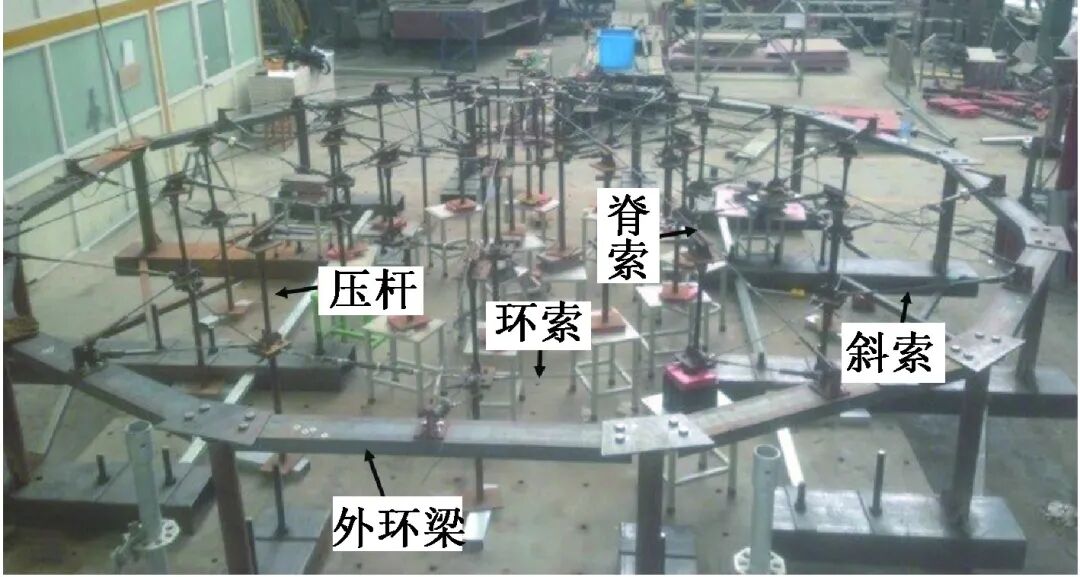

试验整体模型如图 8 所示。外环索、中环索以及所有斜索设计为可调节式的,脊索和压杆的长度为不可调的。
图 8 试验模型
Fig.8 The test model
如前所述,按照张拉影响系数的表达式,可知选择内力较大的构件作为主动索的张拉效率高,因此张拉环索尤其是外环索效率较高,因为环索的内力较大。

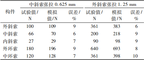

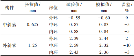

但是,由于环索与节点间的摩擦较大,张拉环索时会导致环索内力分布不均,而斜索对称分布,张拉斜索的方式能够更加均匀地向各索传递预应力。考虑到内斜索位置靠近内部不易实施张拉和具体试验条件的限制,试验采取对外斜索和中斜索进行张拉的方案。张拉通过转动张拉套筒完成,张拉过程获取的构件的内力变化以及节点的竖向位移数据如表 4 和表 5 所示。
表 4 所得预应力的对比
Table 4 Comparisons of obtained prestress values
表 4 反映了张拉过程中内力的变化,模拟值是采用 ANSYS 有限元软件模拟的结果。其中各主动索的张拉量是根据式(13) 所得的张拉影响系数 η 计算的; 误差是试验值相对于模拟值的结果。可以看到: 中斜索卸载时,外环索和中环索的误差较大,可能是由于此时内力变化量较小,内部摩擦力阻碍了环索内力的传递,同时伴随应变片的测量误差,导致测点处误差偏大; 外斜索卸载时误差相对有所减少,主要是因为外斜索卸载时导致各构件均有较大的内力变化,摩擦力有所减小,环索内力传递更顺利。
表 5 竖向位移的对比
Table 5 Comparisons of vertical displacement
表 5 反映了张拉过程中测点竖向位移的变化,节点下降为正,上升为负。从中可以看到,节点整体的竖向位移很小,与张拉中斜索相比,张拉外斜索的影响更为显著,外圈下节点的位移误差相对较小,主要可能是因为环索节点与环索之间的摩擦力阻碍了结构的自平衡过程。
综上所述,张拉外斜索比张拉中斜索效率高,误差小。并且施工时,外斜索与外环梁距离近,便于张拉装置的安装和张拉过程的操作。所以,建议外斜索张拉。
