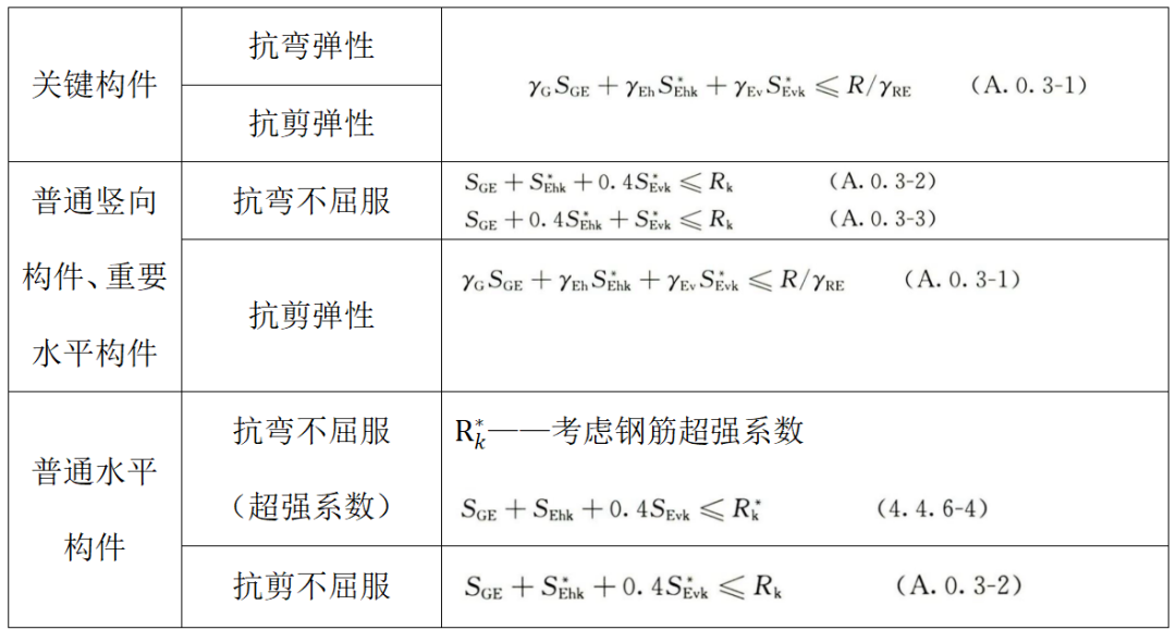

二、设防地震作用下性能水准2的具体要求如下:
上述公式与《隔标》第4.4.6条内容一致,只是效应符号不同。
【提醒1】采用附录A的公式时,设防地震作用下的效应均应乘以相应的增大系数、调整系数,这与《建筑抗震设计规范》和《高层建筑混凝土结构技术规程》的性能设计有较大区别。
【提醒2】《隔标》附录A.0.3-4公式有误,故上表引用的公式为4.4.6-4。

【提醒3】根据《隔标》4.7.2,“隔震层支墩、支柱及相连构件在罕遇地震作用下应按抗剪弹性、抗弯不屈服考虑”,其性能设计目标比附录A性能水准4、5表中的关键构件要求更高。
