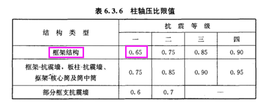

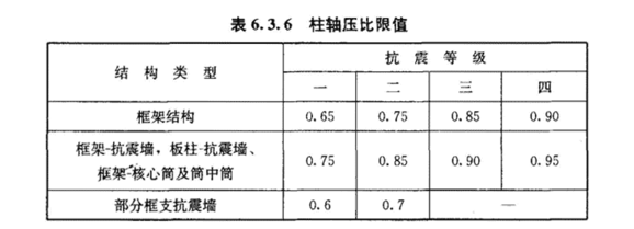

2. 规范要求

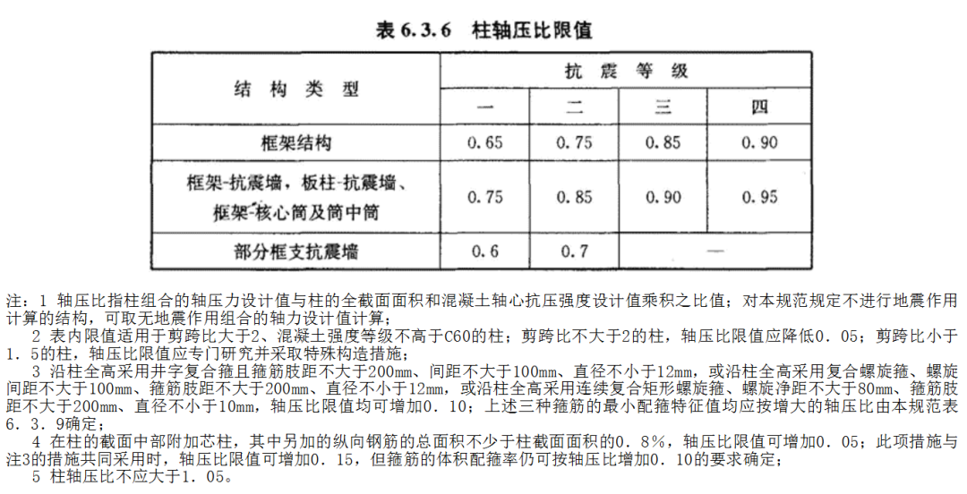

《抗规》6.3.6条,柱轴压比不宜超过表6.3.6的规定;建造于IV类场地且较高的高层建筑,柱轴压比限值应适当减小。
《砼规》11.4.16条除了和上面相同的规定外,还在注中多出了如下的条文:当混凝土强度等级为C65、C70时,轴压比限值宜按表中数值减小0.05;混凝土强度等级为C75、C80时,轴压比限值宜按表中数值减小0.10。

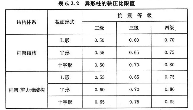

除此之外,《异形柱规程》6.2.2条,对异形混凝土柱轴压比限值不宜超过表6.2.2的规定。

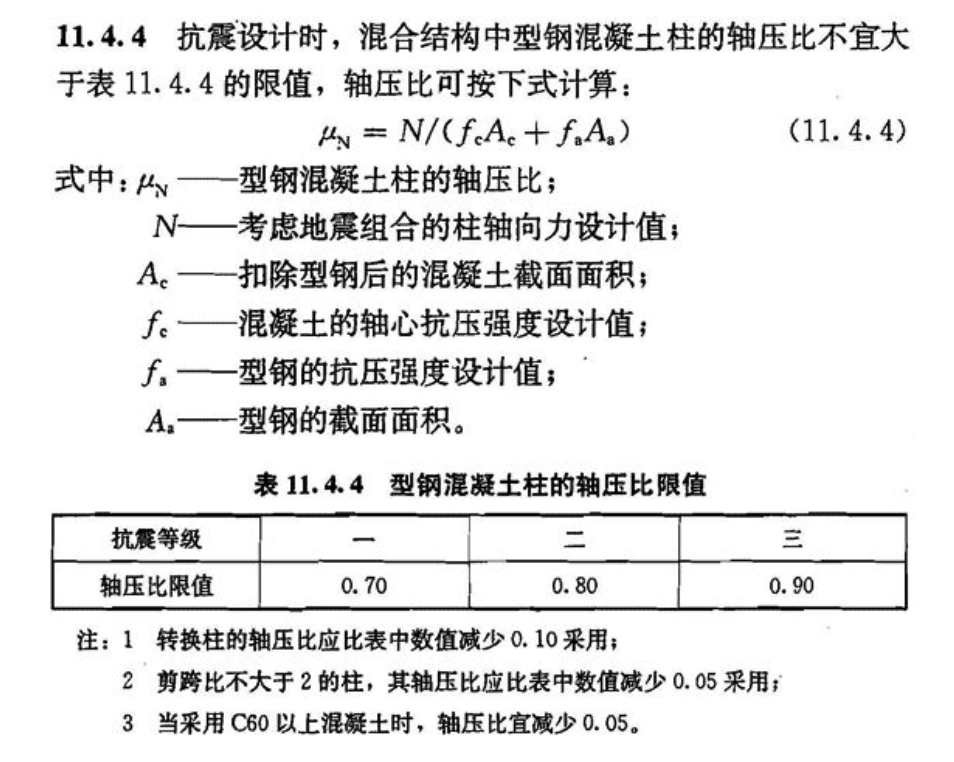

型钢混凝土柱轴压比的限值可详见《高规》11.4.4条。

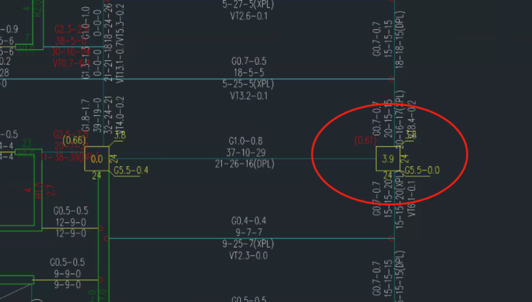

Q1:为什么柱轴压比计算对应的轴力设计值不是最大的组合,比非地震组合的要小?
A:在有的工程中,设计师点开构件信息的时候会发现,算柱轴压比的时候,对应的轴力设计值并不是所有组合中的最大值,设计师会认为软件输出的轴压比结果是错误的。
而实际上,软件的输出结果是没有问题的,我们可以来看下《抗规》6.3.6注1是如何说明的:柱轴压比计算中,是要考虑地震作用下柱轴力的设计值。所以软件只是按照规范,计算地震时取了地震组合下的轴力设计值的最大值。而地震组合下的轴力设计值小于非地震组合的设计值这一点也是有可能的,如果该工程设防烈度低的话。

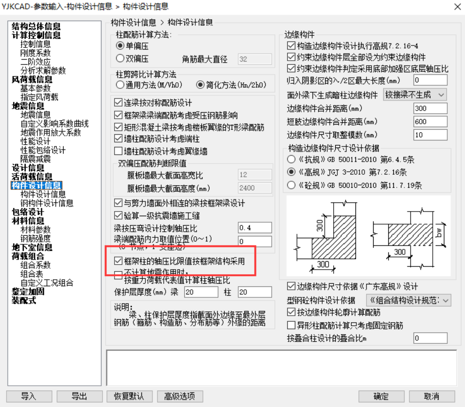

Q2:框剪结构体系,一级,柱轴压比限值0.75,为什么软件却按0.60限值控制?
A:首先是因为勾选了“框架柱的轴压比限值按框架结构采用”的选项,所以如果当前结构为非框架结构时,软件则自动按照较严的框架结构类型的轴压比限值控制。经查表,一级框架轴压比限值0.65。
其次,该项目场地类别为IV类场地较高建筑(非框架结构高度超过60m即为较高建筑)。所以轴压比限值进一步减0.05。
0.65-0.05=0.60,所以软件按0.60的限值来控制轴压比。
小结:软件不仅仅是根据抗震等级和结构类型作为轴压比的限值,同时软件还根据其它情况自动对轴压比限值进行调整。我们以YJK软件为例,总结下软件还针对哪些方面对查表得到的轴压比限值做进一步调整:
  1. 当混凝土强度等级为C65、C70时,轴压比限值宜按表中数值减小0.05;
    混凝土强度等级为C75、C80时,轴压比限值按表中数值减小0.10;
  2. 剪跨比不大于2时,限值减0.05;
    剪跨比不大于1.5时,限值减0.1;
  3. 四类场地较高建筑,轴压比限值减0.05;
  4. 加强层及其相邻层,轴压比限值减0.05;
    (依据《高规》10.3.3条关于加强层结构的要求)
  5. 是否勾选了按框架结构类型取值的参数;
  6. 在前处理 - 特殊柱下设置了柱轴压比限值增减量;
