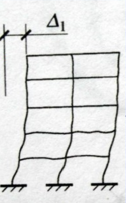

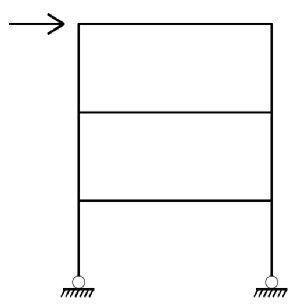

    图1和图2是两个除了竖向构件底部嵌固不同以外,其它所有构件都相同的结构,很显然图1的首层侧向刚度要大于图2的首层侧向刚度。我们结构计算时,假定嵌固层的竖向构件底部是嵌固的,但实际结构中,竖向构件底部达不到完全固结,也就是说我们的计算数据高估了嵌固层的侧向刚度,所以《高规》提高了嵌固层的刚度比限值要求。这也说明,在考虑嵌固层刚度比限值时,要用嵌固层底部嵌固的模型去计算刚度。
图1 竖向构件底部固结的结构
图2 竖向构件底部铰接的结构

    如图3所示,框架结构梁柱线刚度比差别不大,在水平力作用下,框架柱有反弯点,呈现以剪切变形为主,楼面体系对侧向刚度贡献较大,当层高变化时刚度变化也比较明显,采用Vi/Δi计算刚度,已能较明显的反应出层高的变化影响。
图3 剪切变形的框架结构

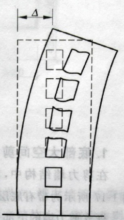

    而剪力墙结构,其变形呈现的是以整体弯曲为主,楼面体系对侧向刚度贡献较小,当层高变化时刚度变化不明显,采用Vi/Δi计算刚度,不能明显的反应出层高的变化影响,所以《高规》采用考虑了层高修正的楼层侧向刚度比作为判定侧向刚度变化的依据。
图4 弯曲变形的剪力墙结构

    框架结构在水平荷载作用下竖向以剪切变形为主,在一定高度限值下剪切变形一般与高度关系不大。剪力墙结构水平荷载作用下随高度增加结构的弯曲变形更加突出,弯曲变形程度与高度有很大关系。往往高度大,弯曲变形和内力有很大变化。另外框架结构是空间杆系结构适用结构力学,剪力墙结构是板系结构更加适用弹性力学
