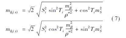

1. 3 极坐标法
众所周知,按极坐标法有:
式( 5) 中: XA,YA为设站点的坐标; Si 为设站点至第i 个监测点的距离; Ti 为在设站点至第i 个监测点方向的方位角。
这样微分式( 5) 便可写出坐标增量的微分式,再将微分转化为变化量,则可写出第i 个监测点的第j 期与第 j - 1 期的邻期位移变化量的计算式为:
利用误差传播律,将微分转化为中误差,由于图片有
图片有图片,于是便可写出第i 个监测点当( 邻) 期水平位移变化量中误差计算式为:
式( 7) 中: mβ为测角中误差,估算时顾及本文中的式( 23) ; ms为测距中误差,依仪器的标称精度图片( n 为测回数) 。

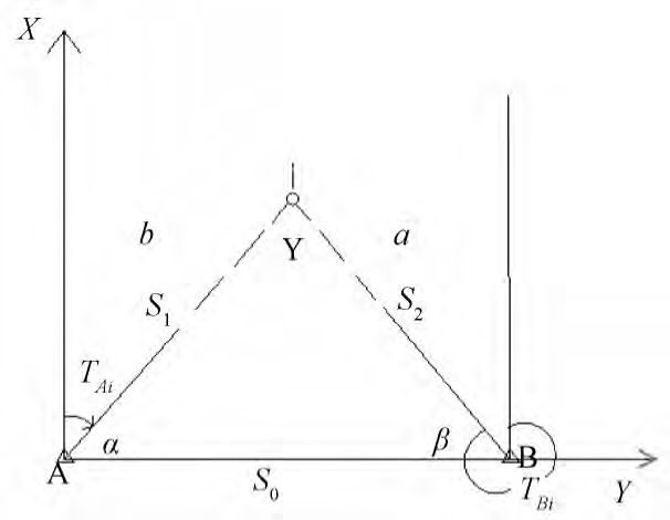

1.4 测角前方交会法
对于采用测角前方交会法进行监测时( 见图1) ,这时假定以A 点作为场地工作坐标系的原点,沿着A→B ( 自左至右) 方向设定为Y 轴,而垂直于图片方向的便为X 轴。于是,其第i 个监测点的坐标计算式为:
图1 前方交会略图
而图片
式( 9) 中: S0为工作基线( 点) A,B 之间的距离,亦称交会基线; γ 为监测点上的交会角; α 和β分别为在A 和B 点上观测的交会角; TBA为工作基点B 上图片边的坐标方位角;TAi 和TBi 分别为图片边和图片边的坐标方位角。
从图1 中有关系式:
全微分式( 9) ,经整理后可得监测点i 的坐标增量的微分式,再利用式( 10) 的关系,经变换整理,便可写出测角前方交会法观测的当( 邻) 期水平位移变化量计算式为:
式( 11) 中:图片
S1和S2分别为图片边和图片边的距离; ρ″ = 206265 ( 这里i 为监测点号,j 为周期序号) 。
从式( 12) 有:
这里mβ为α、β 角的测角中误差,估算时应顾及本文中的式( 23) ;mβ = 仪器标称精度/图片回数,以秒计。
从图1 有:
将式( 11) 的变化量( 即微分式) 转换为中误差,利用式( 13) 和式( 14) ,经整理变换便可写出用测角前方交会法观测的监测点当( 邻) 期水平位移变化量的中误差估算式为:

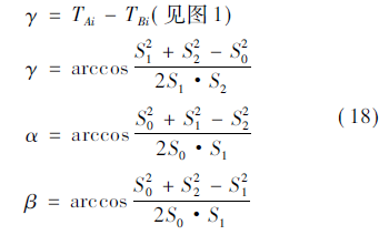

1. 5 测边前方交会法
鉴于目前工程监测单位多已普及应用全站仪,因此在基坑工程监测中,测边前方交会法,亦得到应用。现就测边前方交会法分析如下:

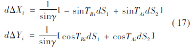

这里同样依图1 所示,对于采用测边交会法进行监测时,则在工作基线
图片= S0 两端的A 和B 点上,观测了图片= S1和图片= S2两条边。这时仍采用图1 的场地工作坐标系,便可写出第i 个监测点的坐标计算式为:
依测边交会原理,经数学变换可写出坐标增量的微分式为:
式( 17) 中:
依图1,将前述关系式( 10) 代入式( 17) ,再将微分转化为位移变化量( 增量) ,便可写出第i个监测点的当( 邻) 期水平位移变化量计算式为:
式( 19) 中: α,β,γ 分别按式( 18) 计算。

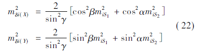

同样,依误差传播律将式( 19) 的位移变化量( 微分) 转化为中误差,便可写出用测边前方交会法观测的监测点当( 邻) 期水平位移变化量的中误差计算式为:
式中: miS1 和miS2 分别为自设站点A 和B 至监测点i 观测的边长,其mS = 仪器标称精度/图片 ( n 为测回数) 。

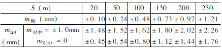

3. 1 视准轴线法
依公式( 1) ,当议定m对中≤ ± 1. 0mm ( 光学对中) ,若强制对中则m对中= 0; m投≈ ± 0. 2mm;m偏心≈ ± 0. 2mm; m量≈ ± 0. 1mm 时,而照准目标中误差可以估算:
式( 24) 中: υ 为望远镜放大倍率,对于现代全站仪一般υ = 30x ; S 为仪器至监测点的距离; ρ″ = 206265。
这样,视准( 轴) 线法监测的各监测点水平位移变化量误差预估值见表2。
表2 视准( 轴) 线法监测点水平位移变化量误差估值表
从表2 可以看出,采用视准轴线法监测时,一般都能满足规定的要求。当视准轴线超过200m 时,为保证监测精度,建议采用在视准线两端设站进行监测为宜,更以采用强制对中为佳。

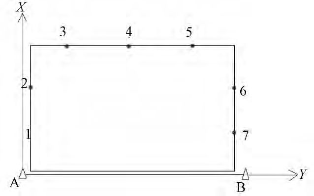

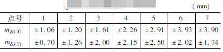

3. 3 极坐标法
为讨论方便,现以长宽比为1 ∶ 0. 5,其长为300m,宽为150m,挖深为10m 的基坑( 见图2)为例,依式( 7) 对各监测点水平位移变化量误差进行预估,见表4。
图2 基坑各监测点示意图( 长宽比1∶ 0. 5)
表4 用极坐标法各监测点水平位移变化量误差预估表
这里应予说明,监测时仪器安置在工作基线图片= S0 = 330m 一端的A 点上,并设定以A→B 方向为Y 轴的场地工作坐标系。作业采用标称精度一测回方向中误差mo = 1″ 和测距精度mS = ±( 1 + 2pp·S) mm 的全站仪,测角一测回,测距2测回。当顾及m对中≈ ± 1. 0mm 时,为简化估算在表4 的计算中,其测角中误差mρ 统一采用± 1. 8″。
这里还应说明,对于基坑而言,在方形基坑的四角( 除阳角外) ,由于两侧土体的相互制约,其水平位移的变化量,相对而言是很微小的,而位移变化的大值多出现在各侧边的中部。因此在预估时,对图2 中的两个角点未予估算。
从表4 的预估值可以看出,采用极坐标法监测时,当极距( 边长) 在250 ~ 300m 以内时,其监测点的位移精度,一般都能满足规范规定的要求。若采用强制对中,其精度效果会更好。

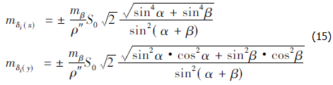

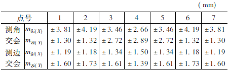

3. 4 测角( 测边) 前方交会法
为讨论与分析比较,现仍以图2 的基坑为例,依式( 15) 和式( 22) 分别对测角和测边交会法监测时,监测点水平位移变化量的误差进行了预估,见表5。
表5 测角交会与测边交会法各监测点水平位移变化量误差预估表
这里应予说明,作业时采用的全站仪的精度和测角及测距的测回数,与极坐标法同。
从表5 的预估值可以看出,对于基坑工程监测而言,采用测角一测回或测边2 测回的前方交会法监测时,其监测点的精度,一般都能满足规范规定的要求。若采用强制对中,其测角交会法的效果会更佳。
