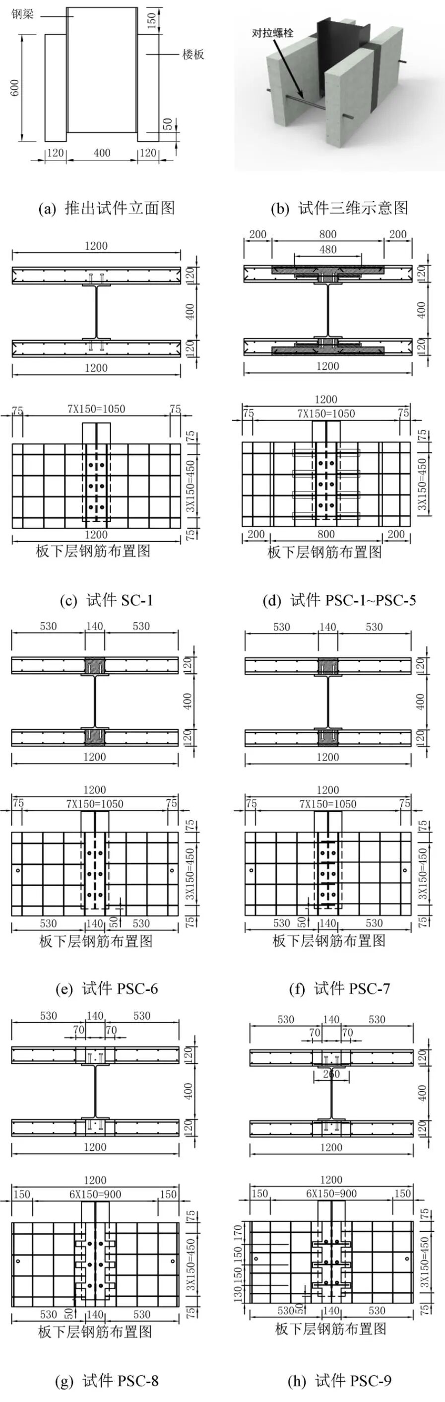

为了研究栓钉、后浇混凝土、底部外伸钢筋、抗剪槽、后置抗剪钢筋等构造对装配式全预制楼板钢-混组合梁受力性能的影响,设计了现浇钢-混组合梁(SC-1)和不同连接构造的装配式全预制楼板钢-混组合梁(PSC-1~9)共 10 个试件。试件的基本参数如图 1 和表 1 所示,混凝土翼缘板厚度为120 mm,高度为 600 mm;钢梁选用 Q355B 强度的 HN400×200×8×13 型钢;栓钉直径分为 Ф13、Ф16和 Ф19 三种,高度均为 80 mm,双排布置,横向间距为 80 mm,纵向间距为 150 mm;横、纵向钢筋和后置抗剪钢筋均为 HRB400 级 Ф8 带肋钢筋,间距为 150 mm。为研究后浇 UHPC 试件的界面抗剪连接性能,避免栓钉试验过程中受剪破坏,试件 PSC-6~9 试件中均采用直径 19 mm 的栓钉。
图 1 试件尺寸及构造
Fig.1 Dimensions and configurations of specimens

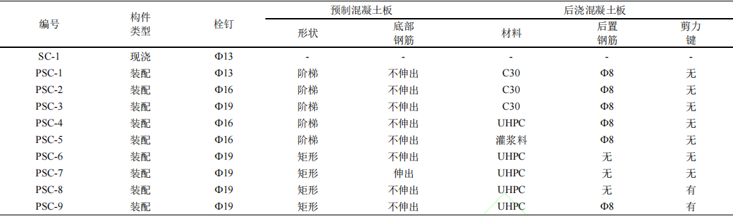

表1 试件参数
Table 1 Parameters of specimens
由于 UHPC 的抗拉强度相对普通混凝土可提高 5-10 倍,按混凝土规范中的钢筋搭接要求,可以显著减小搭接长度,因此 PSC-6 至 PSC-9 试件中预制板的顶部横向钢筋均伸出板端 120 mm,两侧预制板端伸出钢筋的有效搭接长度为 100 mm。其中,PSC-7 相对 PSC-6 板底钢筋也伸出预制板端,PSC-8 相对 PSC-6 在预制板内开设了 70 mm 长、40 mm 宽、深度贯穿预制板的抗剪槽,PSC-9 相对PSC-8 进一步在抗剪槽内布置了长度为 260 mm 的抗剪加强钢筋。

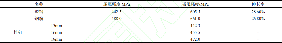

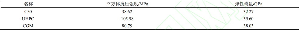

预制混凝土翼板为 C30 混凝土,后浇拼缝材料分别为 C30 混凝土、超高性能混凝土(UHPC)和高强灌浆料(CGM),钢梁采用 Q355B 热轧 H 型钢,钢筋强度等级为 HRB400,抗剪连接件采用 4.6级圆柱形栓钉、强度等级为 ML15,材性试验结果见表 2 和表 3。
表2 混凝土材性试验结果
Table 2 Test result of concrete properties
表3 钢材、钢筋和栓钉材性试验结果
Table 3 Test result of steel, reinforcement and stud properties

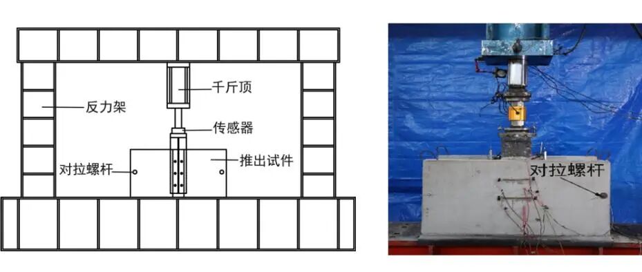

加载装置如图 2 所示。由楼板受力特性可知,在梁所处位置,混凝土楼板会存在负弯矩,板的负弯矩与梁-板界面剪力的耦合作用,可能会影响界面连接的抗剪承载能力。已有研究大都没有考虑楼板所受负弯矩的影响,因此,本试验在两侧板之间相应位置通过两个螺杆施加预紧力来模拟重力荷载在梁板连接处的负弯矩,更加真实反映梁-板节点受力性能。螺杆的预紧力设置按照考虑楼板准永久荷载弯矩效应的方式计算,由公式(1)确定:
其中,按照一般建筑类楼板荷载和跨度情况,L 为板跨取 3 m,l 为试验构件螺杆轴线与钢梁轴线间距离取 1.11 m;q 为线荷载取 q=b(G+0.5Q),G 为恒荷载取 5 kN/m2,Q 为活荷载取 2 kN/m2。
图 2 实验加载装置
Fig.2 Test loading device
参考 Eurocode-4 规范[9]中推出试件相关规定,加载制度采用力-位移混合控制模式,首先进行 10个循环的预加载,预加载范围为 50 kN 至 150 kN,以消除不均匀变形及钢梁和混凝土板之间摩擦力对试验结果的影响。随后进行单调逐级加载,每级荷载大小为极限荷载的 10%;达到极限荷载后采用位移控制,以 1 mm/min 速率继续加载直到试件破坏或者荷载下降到峰值的 80%时结束试验。

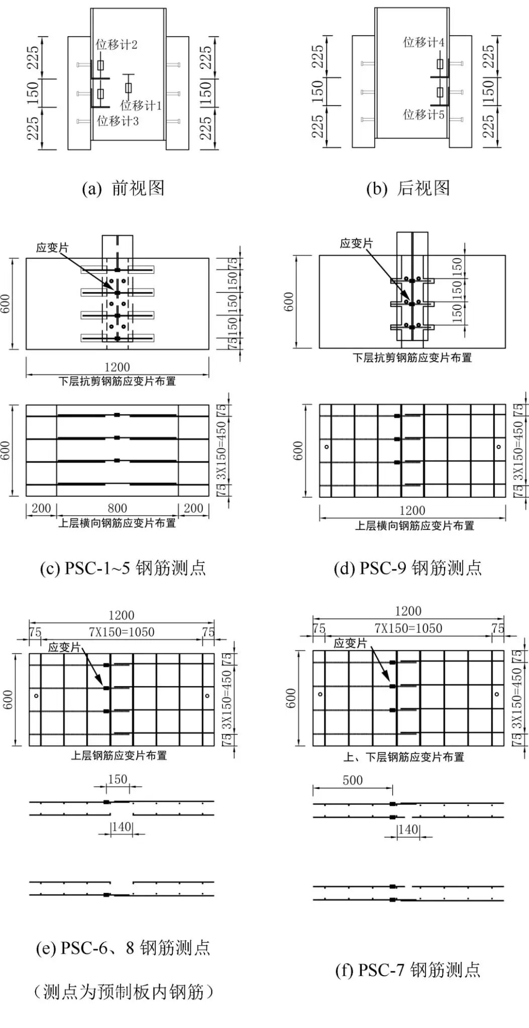

为测量混凝土板与钢梁界面间的滑移效应,分别在第一、二排和第二、三排栓钉中间位置布置位移计;同时在钢梁中部布置 1 个竖向位移计,作为主位移来控制加载过程。所有试件的混凝土应变片均布置于两侧混凝土翼板顶部,与第一、二排栓钉位置相对应,应变片粘贴方向与抗剪钢筋方向保持一致,每侧 4 个应变片。钢筋应变片布置规则为:每侧分别挑选 3 个顶部横向钢筋测试应变,其中PSC-1~5 应变片在顶部钢筋中间,PSC-6~9 应变片在预制板内顶部钢筋端部,PSC-7 同时在预制板内下部钢筋端部布置应变片;全部后置抗剪钢筋均布置应变片,SC-1 后置抗剪钢筋应变片贴在对应位置的下部钢筋上。具体测点布置见图 3。
图 3 测点布置图
Fig.3 Measure arrangement

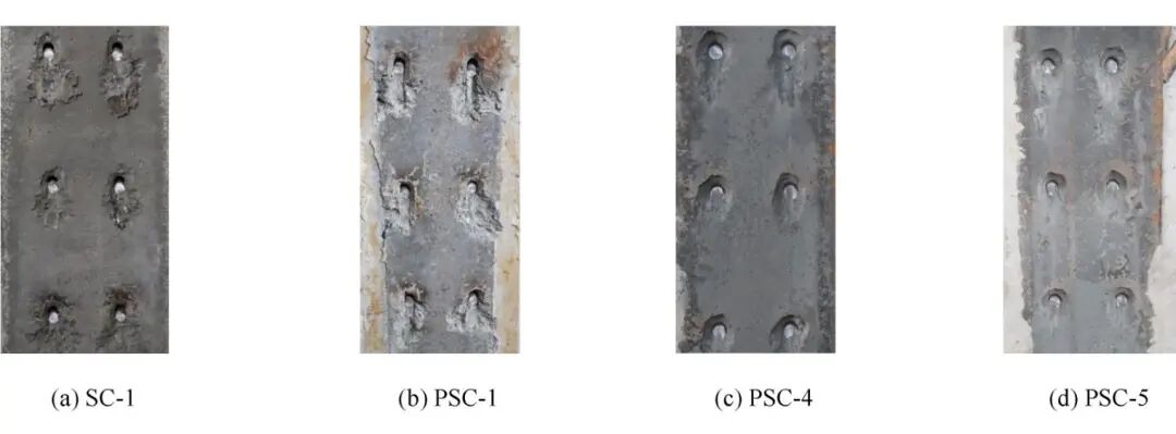

试件 SC-1、PSC-1、PSC-4、PSC-5 最终破坏形态均为栓钉在钢梁与混凝土板界面处断裂,底部发生明显剪切变形,破坏形式见图 4。加载初期,混凝土板和钢梁相对滑移较小;随着荷载增加,试件发出轻微声响,钢梁和混凝土界面粘结发生破坏,主要由栓钉承担界面剪力,滑移量逐渐增大,栓钉周围混凝土开始产生纵向裂缝;继续加载,混凝土板纵向裂缝逐渐扩展,由栓钉位置向混凝土板底部延伸,呈“八”字形裂缝,同时还伴有少许竖向裂缝和横向裂缝;荷载接近峰值荷载时,混凝土板底部有少量被压碎,随后试件后侧混凝土板内栓钉被剪断,并伴随着巨响,荷载迅速下降,钢梁与该侧混凝土板分离。
图 4 栓钉剪断
Fig.4 Shear fracture of studs

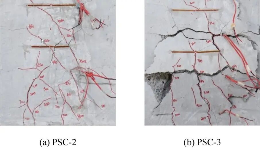

(2)混凝土劈裂破坏
试件 PSC-3 最终破坏形态为混凝土劈裂破坏,如图 5 所示。加载初期,混凝土板和钢梁相对滑移较小;随着荷载增加和滑移变形增大,连接区域各栓钉对应位置混凝土表面形成斜裂缝,裂缝长度和宽度均随着试验加载而逐渐发展;随着滑移量进一步增大,各斜向裂纹呈相互贯通趋势,形成受压劈裂裂缝;试件最终因连接区域混凝土劈裂和大块脱落而破坏,无法继续加载。需要特别说明的是,PSC-2 由于试件加工质量问题发生了预制-后浇混凝土界面的剥离破坏,因此其破坏时表观未见明显的劈裂和剥落。
图 5 混凝土劈裂破坏
Fig.5 Splitting failure of concrete

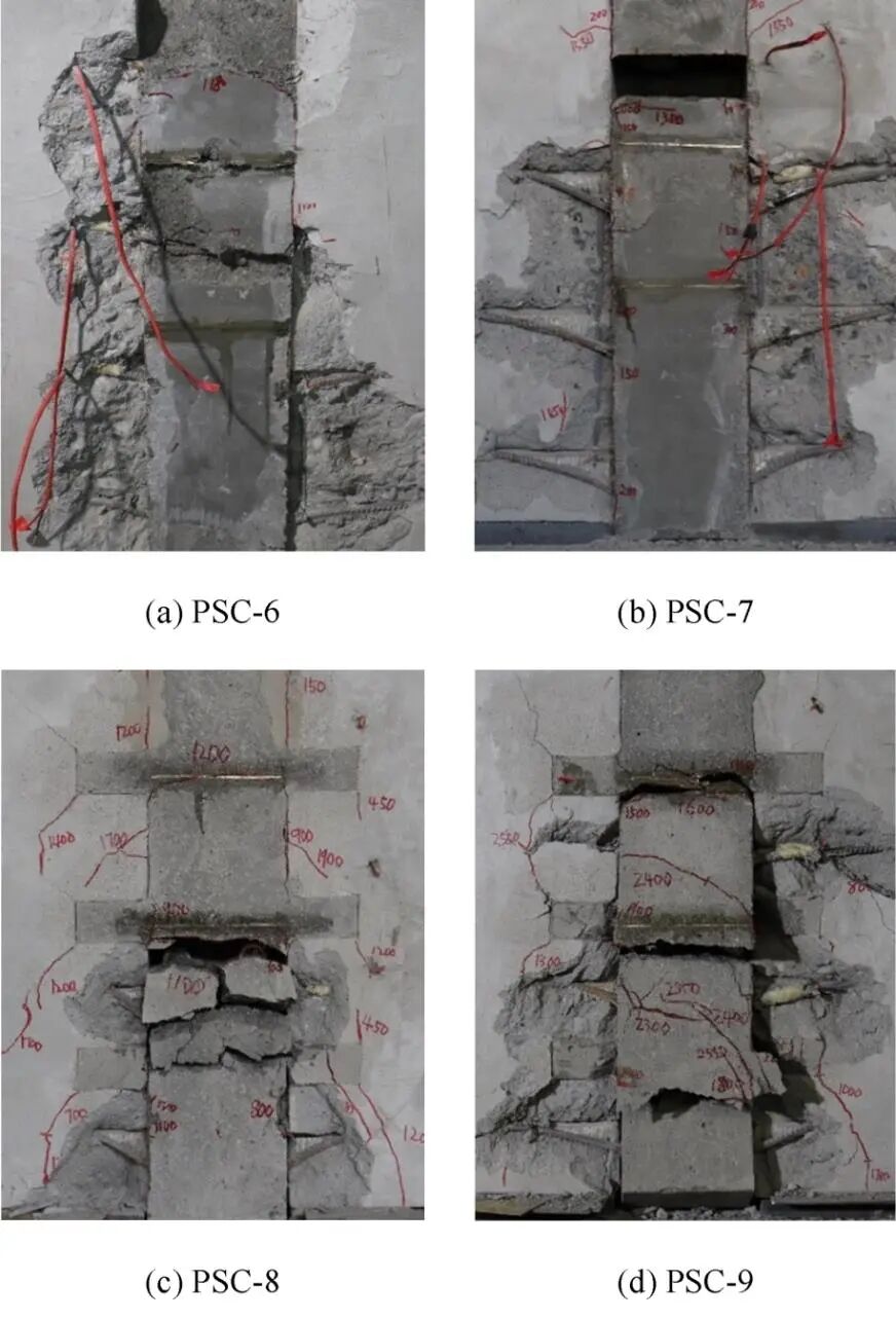

试件 PSC-6、PSC-7、PSC-8、PSC-9 最终破坏形态为交界面破坏,如图 6 所示。完成预加载后,PSC-6、PSC-7 的预制板与 UHPC 交界面产生较短的裂缝;荷载继续增加,交界面裂缝逐渐贯通,预制板横向钢筋位置也出现短小的裂缝,但混凝土板和钢梁的相对滑移很小;荷载加到 55%~65%极限荷载时,最上排栓钉处后浇 UHPC 出现横向裂缝,相对滑移量增大,后浇 UHPC 部分开始向底部推出;接近极限荷载时,后浇 UHPC 部分完全推出,预制板横向钢筋处表面混凝土剥落,板内横向钢筋随着被推出的 UHPC 发生严重变形,加载结束。
预加载后,PSC-8、PSC-9 试件预制板和 UHPC 剪力键端部界面出现裂缝;随着荷载增加,裂缝从剪力键端部开始延伸,预制板和剪力键界面裂缝贯穿,随后剪力键根部 UHPC 内出现裂缝,但是混凝土板和钢梁的相对滑移很小;荷载加载至 60%~70%极限荷载时,最上排栓钉处后浇 UHPC 出现横向裂缝,相对滑移量增大,后浇 UHPC 部分开始向底部推出;接近极限荷载时,连接界面附近预制板内出现大量细小斜向裂缝并在剪力键端部处贯通,栓钉位置相邻两剪力键之间后浇 UHPC 局部压碎,预制板横向钢筋处表面混凝土剥落,板内横向钢筋随着被推出的 UHPC 发生严重变形,加载结束。
图 6 UHPC-预制板交界面破坏
Fig.6 Interface failure of UHPC and prefabricated floor

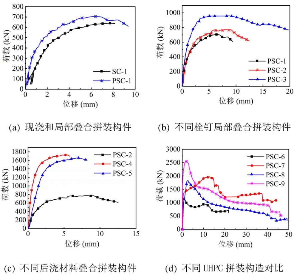

试件的荷载-滑移曲线见图 7,图 7(a)-(c)为局部叠合式构件的荷载-滑移曲线,其近似可分为 3 个阶段:滑移前阶段、滑移后至屈服阶段和屈服后至失效阶段:
(1)滑移前阶段:界面粘结未发生破坏,混凝土板和钢梁之间相对滑移很小,栓钉承载效应不明显,荷载主要由界面粘结力承担,PSC-1 至 PSC-5 试件的曲线基本重合。
(2)滑移后至屈服阶段:混凝土板和钢梁界面粘结失效、产生滑移后,剪力主要由栓钉承担,这一阶段栓钉发生了明显变形,普通混凝土板也在栓钉的劈裂荷载下开裂;SC-1、PSC-1、PSC-2、PSC-4、PSC-5 大概在峰值荷载的 70%左右(栓钉屈服)后曲线刚度发生明显退化,PSC-3 则在峰值荷载的 80%(横向抗剪钢筋屈服)左右刚度开始发生明显退化。
(3)屈服后至失效阶段:屈服后,SC-1、PSC-1、PSC-4、PSC-5 随着继续加载和栓钉强化承载力仍缓慢增长,直到栓钉突然断裂;PSC-2 由于试件质量问题发生预制-现浇混凝土界面的剥离,栓钉未剪断,混凝土未产生劈裂破坏,界面剥离后试件承载力逐步降低;PSC-3 随着继续加载,横向抗剪发生塑性强化,承载力先表现出一定程度地增长,之后逐渐趋于稳定,直到混凝土发生劈裂破坏后才缓慢下降。
图 7(d)为 UHPC 拼缝构造试件的荷载-滑移曲线,其近似可分为 2 个阶段。后浇 UHPC 和预制混凝土界面粘结破坏前,界面相对滑移很小,组合梁整体性良好。界面粘结破坏后,PSC-6 的抗剪钢筋由于无法承担粘结破坏后转移过来的界面剪力而迅速发生破坏;PSC-8 和 PSC-9 由于有 UHPC 齿槽榫

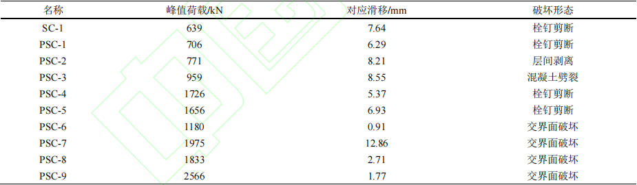

卯以及齿槽内配筋作用,在后浇 UHPC 和预制混凝土板界面粘结失效的过程中,承载力仍可以有一定程度地增长,但界面粘结完全失效后,也迅速发生破坏;PSC-7 由于预制板底钢筋也伸出板端,预制板上下层钢筋与后浇 UHPC 之间的销栓承载能力超过界面粘结强度,因此界面粘结破坏后承载力仍可以继续增长,直到预制板在端部伸出钢筋的销栓作用下发生贯穿裂缝和表层混凝土剥落,承载力开始发生显著降低。各试件的试验结果总结如表 4 所示。
图 7 荷载-滑移曲线
Fig.7 load-displacement curves
表4 试验主要结果
Table 4 Main test Results

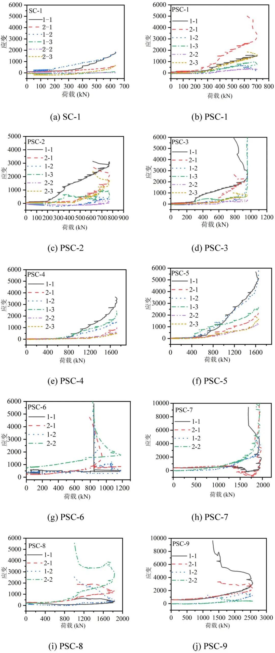

图 8 绘制了组合梁的钢筋应-荷载曲线,以分析加载过程中两侧连接区域钢筋应变的发展规律。钢筋应变名称命名如下:SC-1、PSC-1~5 中,1-1(2-1)、1-2(2-2)、1-3(2-3)分别为前(后)混凝土板顶部中间钢筋、底部上方和底部中间钢筋应变;PSC-6、PSC-8 中 1-1(2-1)、1-2(2-2)分别为前(后)混凝土板顶部上方、中间钢筋应变;PSC-7 中 1-1(2-1)、1-2(2-2)分别为前(后)板混凝土顶部中间、底部中间钢筋应变;PSC-9 中 1-1(2-1)、1-2(2-2)分别为前(后)混凝土板中间、后置中间抗剪钢筋应变。
图 8(a)、(b)中 SC-1、PSC-1 为栓钉剪断破坏,钢筋整体应变较小。PSC-1 由于制作时两侧混凝土强度有一定误差,试件破坏时向后侧倾斜,导致钢筋应变 2-1 即后板中间钢筋应变较大。图 8(d)中PSC-3 为混凝土劈裂破坏,钢筋应变发展迅速,应变较大,破裂破坏后,钢筋塑性迅速发展。图 8(c)中 PSC-2 应变曲线可以看出,钢筋应变逐渐增大,破坏模式向混凝土劈裂趋势发展;但由于试件加工原因,叠合面强度没有达到设定要求,发生界面剥离破坏。图 8(c)、(d)中上层钢筋的应变增长速率高于底层钢筋,说明上层横向钢筋的塑性变形大于下层钢筋;这种现象是因为施加在混凝土板上的负弯矩引起的额外拉应力,且负弯矩本身对板底层有一定的受压作用,限制了底层混凝土板的裂缝开展,所以导致板上部裂纹较明显,钢筋应变较大。
图 8(e)、图 8(f)中 PSC-4、PSC-5 后浇材料分别为 UHPC 和 CGM,破坏模式为栓钉剪断,钢筋发生较大的塑性变形,由于后浇部分强度较高,混凝土没有发生破坏,钢筋塑性应变充分发展,给预制板和后浇 UHPC/CGM 提供了很好的约束作用,最后栓钉剪断;同时也可以看出,后浇 CGM 的 PSC-5 的钢筋应变相对后浇 UHPC 的 PSC-4 应变的发展相对更快,这是由于 UHPC 中的钢纤维显著提升了混凝土的抗拉、抗剪性能,提高了其抗拉破坏的延性。
图 8(g)-(j)中试件 PSC-6 至 PSC-9 均发生交界面破坏,可以看到 PSC-6 表层混凝土没有剥离前钢筋应变较均匀增加,当表层混凝土剥离,钢筋失去保护作用后,应变迅速增加直至破坏。PSC-7 表层混凝土没有发生剥离之前,钢筋在界面剪力作用下,局部发生受弯作用,个别钢筋应变片由于贴片位置影响,出现短暂的受压现象;表层混凝土剥离后,所有的钢筋应变都呈现出快速增长的趋势,直至破坏。由图 6(c)可以看出 PSC-8 在第二个剪力键下方发生破坏,上方钢筋表层 UHPC 未剥离,因此图8(i)中钢筋 1-1、2-1 应变较小,而下方钢筋表层混凝土剥离,变形明细,钢筋呈现出较大的应变发展。PSC-9 表层混凝土剥离后钢筋应变呈现出快速增长,同时,后置抗剪槽中的钢筋 1-2 和 2-2 在峰值荷载时也接近屈服。
图 8 钢筋应变-荷载曲线
Fig.8 load- steel bar strain curves

图 7(a)为现浇连接试件 SC-1 与局部叠合装配式连接试件 PSC-1 的荷载-滑移曲线对比,两试件栓钉直径 13 mm,破坏形式为栓钉突然断裂。装配式连接与现浇连接的受力性能相似,未观察到强度和刚度的明显退化现象,表明局部叠合装配式连接构造可以提供可靠连接。
(2)混凝土强度

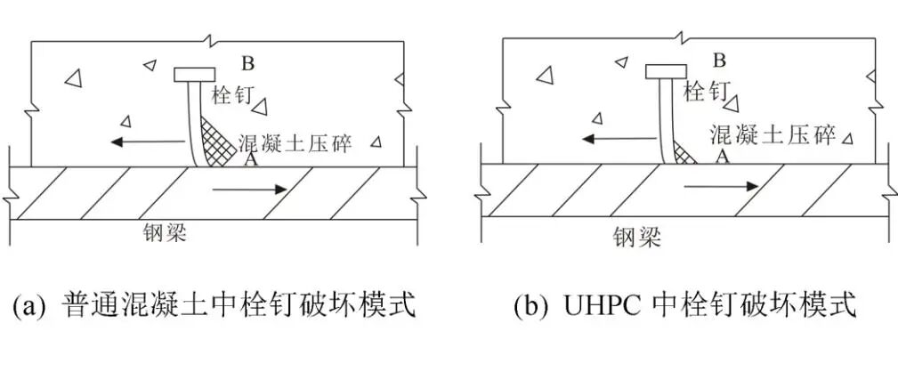

图 7(c)为栓钉直径 16 mm 时后浇材料分别为 C30、UHPC 和 CGM 的试件 PSC-2、PSC-4 和 PSC-5的荷载-滑移曲线对比,可以看出,UHPC 和 CGM 后浇材料可以极大提高试件的承载能力,同时也会显著降低试件变形能力和延性。此外,需要注意的是,虽然 PSC-4、PSC-5 的破坏形态为栓钉剪断,但其承载力远高于传统混凝土组合梁中栓钉的极限抗剪承载力 0.7Asfu 计算值,均达到 1.8Asfu 以上。相关研究表明,栓钉连接件的组合梁界面抗剪承载力主要由两部分组成,分别来自于栓钉本身的抗剪贡献以及栓钉根部焊角与周围混凝土的挤压作用[22];故本文认为 PSC-4、PSC-5 承载力的增强是由于UHPC 和 CGM 的强度相对普通混凝土极大提高,栓钉变形时不易压碎其根部的混凝土,因此栓钉的变形模式会趋向于根部直剪破坏,如图 9 所示,抗剪承载能力因此会大幅提高;图 4 中 SC-1 和 PSC-1 栓钉剪断的效果与 PSC-4 和 PSC-5 栓钉剪断的效果对比,也进一步证实了这一分析。
图 9 栓钉在普通混凝土和 UHPC 中的受力模式对比
Fig.9 Comparison of mechanical performance of studs in ordinary concrete and UHPC

图 7(d)为栓钉直径 19 mm 时后浇 UHPC 连接试件的荷载-滑移曲线对比,板底钢筋也伸出预制板的 PSC-7 试件相对 PSC-6 试件承载力和极限变形能力均大幅提升,表明板底伸出钢筋作用显著;开设抗剪槽的 PSC-8 试件相对 PSC-6 试件承载力也有较大提升,且极限变形也有较大改善,表明 UHPC抗剪齿槽能够有效提高界面抗剪能力;开设抗剪槽且槽内配筋的 PSC-9 试件相对 PSC-8 试件可进一步提高承载力,但极限变形能力有所降低,这是由于后置抗剪钢筋提高了 UHPC 剪力键槽的强度和刚度,因而后浇 UHPC 和预制板之间的界面滑移进一步降低。
