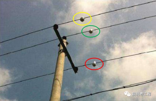

一、指示器可安装地点
    A、对于线路较长的线路,可以分段进行安装,从而缩小故障的巡查范围;
    B、分支较多的线路,可以安装在分支入口,从而判断是主千故障还是分支故障;
    C、安装在变电站出口,可判明故障在站内或站外;
    D、安装在电缆与架空线连接处:可区分故障是否在电缆段或是架空线上;
    E、安装在平原或空旷地带,可极大减轻寻线人员的工作压力。

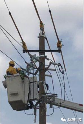

三、作业过程

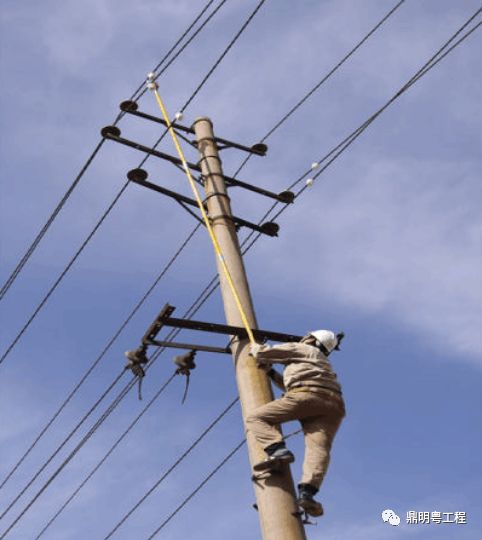

    1、登杆前带电作业人员对脚扣、安全带进行冲击试验,工作负责人进行检查;
    2、人体与带电体的安全距离不得小于0.4m。
    3、带电作业人员穿戴好绝缘安全帽、安全带、护目镜,携带绝缘传递绳登杆至适当位置后,安装绝缘传递绳;
    4、带电作业人员使用相应电压等级合格的验电器在设备的带电体与接地体进行验电。
四、安装及拆卸步骤

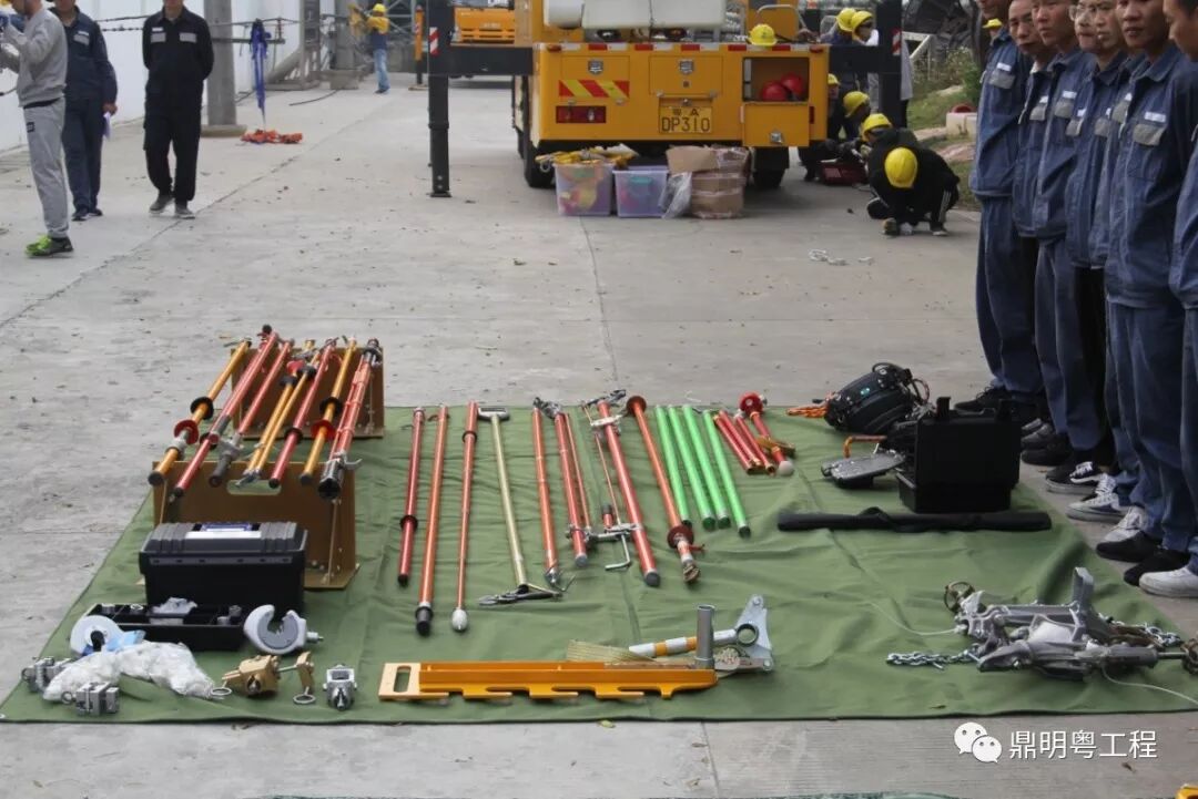

       1、准备所需工器具:
     (1) 线路故障指示器
              具有识别短路、接地故障的功能,并可区分永久性故障和瞬时性故障。
(2) 绝缘操作杆
    A、工器其应摆放在干燥、清洁的防潮垫上,避免挤压、碰撞;绝缘工具器、金属工器具、材料应分类摆放;
   B、作业人员不得赤手接触绝缘工具;
   C、擦拭绝缘工具使用清洁、干燥的棉质毛巾。
(3) 验电器
           验电器应定期做绝缘耐压试验、启动试验。潮湿地方三个月一次,干燥地方半年一次。如发现该产品不可靠应立即停止使用。
       2、验电
      验电器在使用前必须进行自检,用手指按动自检按钮。指示灯有间断闪光,发出间断报警声,说明该仪器正常。使用时需完全拉出把杆才可进行验电。
       3、进行绝缘遮蔽
       按照从近到远、从下到上的原则进行绝缘遮蔽,遮蔽重合部分不于15cm,遮蔽完成后进行检查确认。

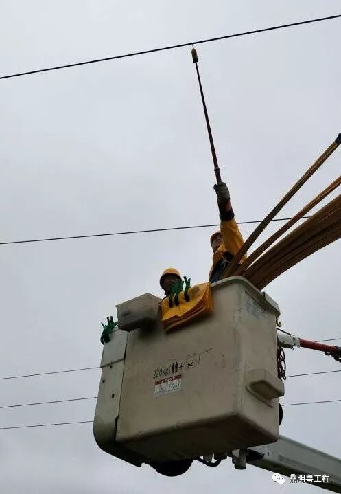

        4、安装线路故障指示器

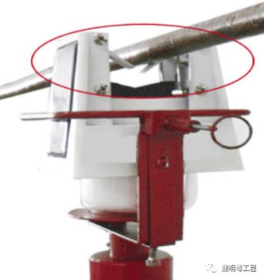

           工作人员在使用绝缘操作杆是要手握绝缘杆最下边部分,以确绝缘杆的有效长度(绝缘操作杆的有效长度不得小于0.7m)。安装时将带有指示器的绝缘操作杆举起,对准电线向上推(人体与带电体的安全距离不得小于0.4m。
           在压簧夹住电线后,拿走带有托架的操作竿,即可完成安装。

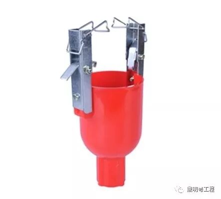

       5、拆卸线路故障指示器
           将托架通过接头螺栓夹在绝缘操作竿上。两侧横销同时横向向外拉,使两侧挡板自动向上弹起,用手将顶丝拧松至根部,确保外拉横销没有弹出。举起装有工具的绝缘杆对准线路上的指示器向上顶,横销自动向弹出,然后向下拉,故障指示器即可拆卸。
