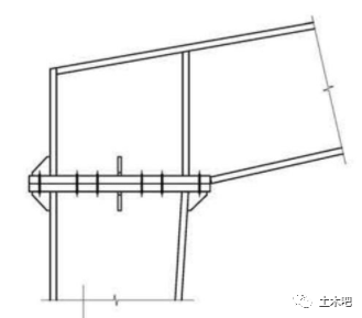

 门式刚架横梁与立柱连接节点,可采用端板竖放、平放和斜放三种形式,那这三种形式如何选择呢?《门式刚架轻型房屋钢结构技术规范》图示15G108-6给出了示意:
等截面边柱与梁连接宜采用端板侧向竖放节点:

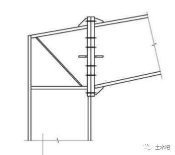

当竖向荷载起控制作用时,棋形边柱与梁连接宜采用端板平放节点,可减少节点的设计剪力:

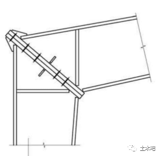

如果节点弯矩很大,棋形边柱与梁连接可采用端板斜放节点,加长抗弯连接的力臂,有利于布置螺栓:
