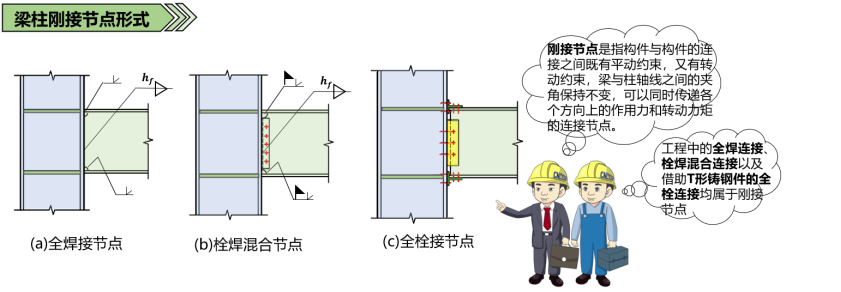

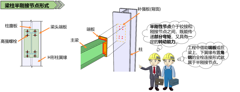

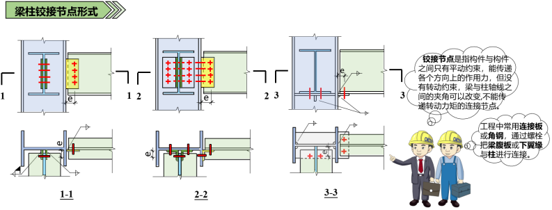

如何判别一个连接节点属于刚接、半刚接或铰接?
答:在常规钢结构中,仅通过腹板连接的节点为铰接,腹板和上下翼缘同时连接的节点为刚接。端板连接的节点为半刚接。还可以通过计算转动刚度来进行更为精确的判断。
现实中钢结构的连接并无绝对的刚接与铰接,大部分节点形式属于半刚性。但为了降低计算难度,在传统的分析与设计中,连接节点常被简化为理想的铰接节点或刚接节点。一般认为连接对转动的约束达到理想刚接的90%以上时,可视为刚接。在外力作用下,梁柱轴线夹角的改变量达到理想铰接的80%以上时,可视为铰接。
