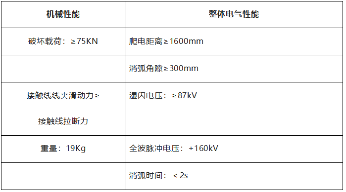

技术参数
1、技术参数
2、适用接触线规格(截面积mm2)
铜及铜合金:85、110、120、150。

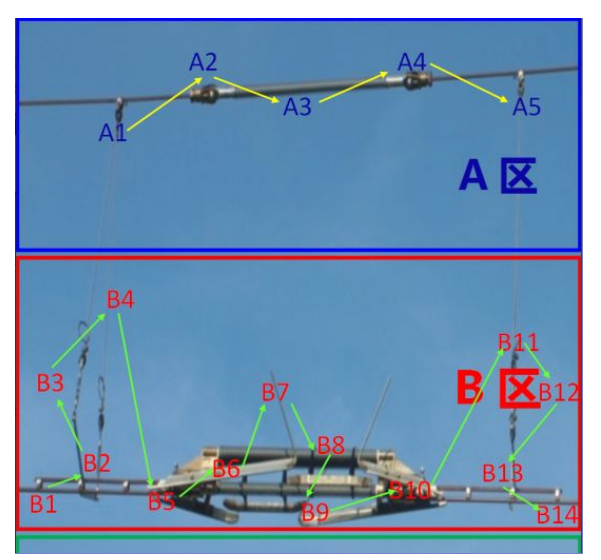

检修及标准
1)分段绝缘器检修周期6个月(特殊处所应缩短周期,适时安排清扫。潮湿隧道的绝缘部件参照Ⅲ级及以上污秽等级管理);
2)用25mm2裸铜软绞线短接线,分别连通分段绝缘器两端导线和其正上方分段绝缘子两端承力索;

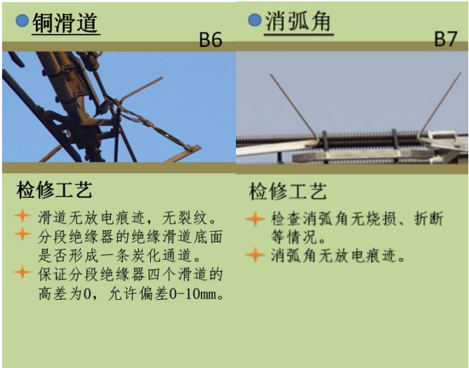

3)检查主绝缘有无裂纹、烧伤、破损、老化或严重磨损,并清扫绝缘部件。主绝缘应完好,其表面放电痕迹应不超过有效绝缘长度的20%。主绝缘严重磨损应及时更换;
4)消弧角是否变形,损坏;测量消弧角间距≥300mm;

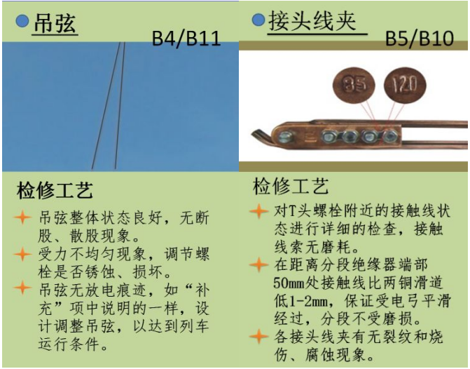

5)分段绝缘器导线接头处过渡平滑;接头线夹有无裂纹和烧伤、腐蚀现象;

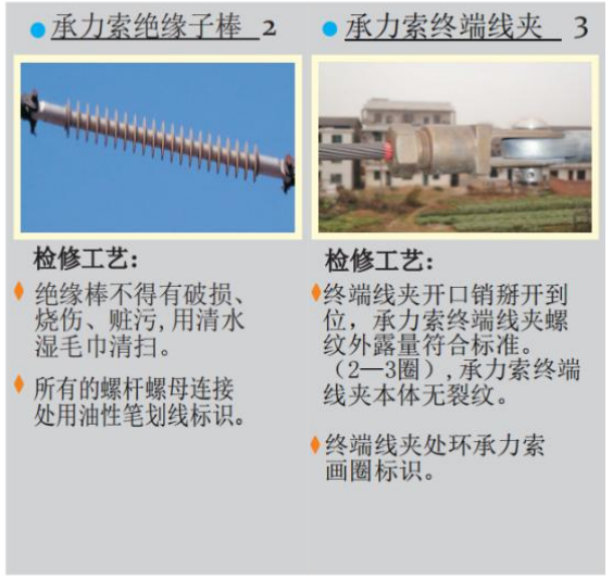

6)检查分段绝缘器上部(即承力索上)的绝缘子有无裂纹、烧伤、破损和老化;

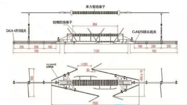

7)在直线区段,将安装分段绝缘器的两端定位器“之”字值调整到零;在缓和曲线地段,调整接触网拉出值,使得分段绝缘器工作于受电弓中心部位;
8)分段绝缘器整体安装后,与承力索中心位置有不大于10mm的偏差值(垂直线路方向的高差不大于10mm,顺线路方向高差不大于10mm );
9)测量分段绝缘器两侧定位点导高及分段绝缘器两侧接触线终端线夹导高,计算分段绝缘器负驰度,应满足在50mm~70mm范围内。相对于两侧吊弦点有5mm~15mm的负弛度。滑道底面应平行于轨面,最大偏差不超过10mm;

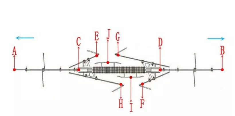

A、B点为分段绝缘器两端相邻定位点处导高
C、D点为分段绝缘器两端接头线夹处导高
E、F、G、H点为4个铜滑道的导高
I、J点为主绝缘滑道的导高
Ia、Ja为主绝缘滑道的拉出值
每次测量可参照以上12点(加相邻两吊弦)
各项数据计算方法:
负弛度:
对线路中心偏移值:
(主绝缘滑道拉出值的平均值即)
垂直线路方向高差:
顺线路方向高差:C—D
绝缘滑道与铜滑道高差:
10)测量分段绝缘器两侧接触线终端线夹拉出值,计算分段绝缘器偏移值,应满足在0mm~100mm范围内;
11)从滑板端部向分段绝缘器中心量取50mm,紧固调节螺栓使接触线底面与两滑板等高,紧固放松螺母;
12)使用激光测量仪测量分段绝缘器短滑板端部和长滑板水平位置处导高;测量两个长滑板直角处(误差在2mm~3mm);

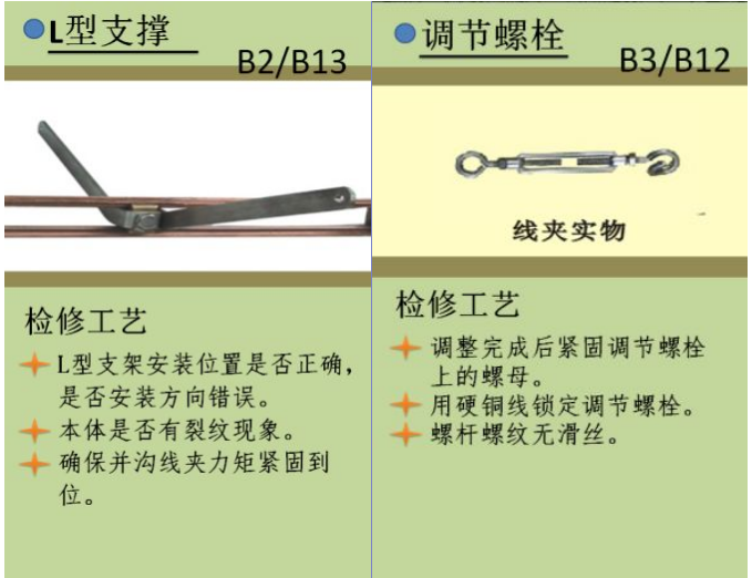

13)检查紧固安装螺母。花篮螺丝上的开口销开口不小于120°,防松脱移位。
14)检查分段绝缘器前后吊弦是否受力;
15)检查各部分螺栓力矩:
①接触线终端接头线夹紧固力矩55N.M(螺栓M12/力矩头18mm);
②并沟线夹紧固力矩25N.M(螺栓M10/力矩头16mm)
③接触线对接线夹紧固力矩100N.M(螺栓M12/力矩头18mm)

4)若滑板不平行于轨面时:通过调整两端同一侧的调整吊弦长度使得滑板平行于轨面,调整时应注意同一侧的调节吊弦必须同时伸长或缩短方能调出效果;
5)若等高点不等高时:通过调节分段绝缘器两端的调整螺栓,使得等高点等高,顺时针转动螺栓接触线向下移动,逆时针转动螺栓接触线向上移动,调整完毕应拧紧放松螺母并掰好止动垫片;
6)各部螺栓不紧固时:使用规定的力矩扳手进行紧固;
7)若过渡不平顺,有“打火”现象时:在等高点等高的情况下检查分段绝缘器端部的过渡角,如有缺陷应及时调整或更换;
