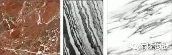

鸡爪纹:石材表面的毛细裂纹,裂缝极其细小,断断续续地密布在石材板面上,形似“鸡爪”,但不会造成板材的断裂,对石材的外观有所影响。这种石材的缺陷主要存在于“墨绿麻”、“金钻麻”、“玉玛瑙”、“英国棕”、“金彩麻”、“啡钻”,“红钻”等石材中。鸡爪纹的表面处理没特别的方法,一般采用板面磨光时在其上补一层无色树脂胶后再研磨抛光的方法来处理。
花纹:由装饰石材的组分、结构、构造而呈现的图像。花纹对石材非常重要,是衡量石材是否具有好的装饰性能的重要指标。花纹有直纹、斜纹、乱纹、网纹、点纹、无纹、山水纹、波浪纹、斑纹之分。如图3。直纹纹路近似于直线,并与石材长度边或宽度边近似平行。像“木化石”、“超白洞石”、“红洞石”;斜纹纹路与板面的长或宽构成一定夹角。如“木纹黄”、“加洲金麻”;乱纹纹路杂乱无章,横纹、直纹、斜纹交汇。如“雪花白”、“金黄天龙”、“金蜘蛛”、“紫罗红”;网纹纹路如网状,如“啡网纹”、“浅啡网”、“大花白”;山水纹纹路似山水风景画。如“大花白”、“云灰”;波浪纹纹路似水波纹、海浪似的石材。如“海浪花”、“橄榄绿”;斑纹纹路石材表面有晶班状的物质。如“蓝珍珠”、“绿星”、“啡钻”等;点纹纹路是石材表面有点状的物质上。如“印度白金”、“雪中红”、“印度黑金砂”。 石材表面花纹不均,这是有花纹的装饰石材常见的通病。这种石材缺陷在于石材板面上有些地方纹路细,有些地方纹路粗。有些地方甚至根本无纹路,这也是一种特别容易引起纠纷的缺陷。代表性石材为“雪花白”、“大花白”、“加洲金麻”。上述纹路见图3。
(a)乱纹        (b)斜纹     (c)网纹
(d)山水纹          (e)波浪纹             (f)点斑纹
图3  装饰石材花纹举例

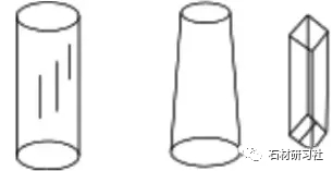

圆柱(光身柱):柱表面沿长度方向未作造型加工的柱类。见图31。
锥形柱:外形为锥形的柱。有圆锥柱和方锥柱之分。见图32。
椭圆形柱:外形为椭圆形的柱。见图33。
纺锤体柱:中间呈弧形且两头小的柱。有些石材加工企业将这种柱又称为将军柱。见图34。
图31 圆柱(光身柱)     图32 圆(方)锥形柱
图33 椭圆形柱         图34 纺锤体柱

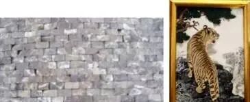

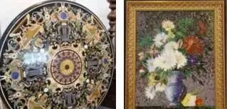

拼花:拼花是指用多种石材按一定的几何图案、形状拼贴而成的石材产品。拼花有板材拼花,见图52;马赛克拼花见图53。马赛克拼花是用很小块石材拼贴成的拼花、马赛克拼花小块石料一般为10mm×10mm或更小的尺寸。图54、图55为马赛克立体拼花。
图52 板材拼花           图53 马赛克拼花
立体拼花是具有三维立体效果的拼花。各个拼件在底板上拼完成后沿垂直方向高低错落有致,有三维立体效果。
浮雕式拼花。以拼花加工方式加工而成的浮雕产品。各个拼件在底板上拼完成后沿垂直方向高低错落有致,有高浮雕效果。见图56。
图54 马赛克立体拼花     图55马赛克立体拼花
图56 浮雕式拼花

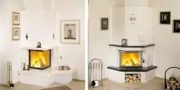

壁炉:西式石材产品,安装于靠墙壁处的炉台。是欧洲畅销的石材工艺组合产品。它也流行于中国的欧式风格装修的建筑物中。见图59。
图59 两式石材壁炉                 图60 文化石壁炉
(1)依石材表面形式壁炉划分为:
光面壁炉:整套壁炉表面形式全部为光面,是壁炉产品中最流行、常见的表现形式。
哑光面壁炉:整套壁炉表面形式全部为哑光面,是壁炉产品中较为流行的表现形式。主要流行于英国。
仿古面壁炉:整套壁炉表面形式全部为仿古面,以酸洗面加工工艺完成,主要流行于英国。
文化石壁炉:整套壁炉表面形式全部为自然面、板岩面,也可以是光面与自然面的混合形式而组成。见图60。
喷砂面壁:。以喷砂加工工艺而加工的壁炉,常见壁炉上少量的雕刻图案上。
火烧面壁炉。整套壁炉的表面表现形式为火烧面或部分为火烧面加工。

石材马赛克:以多种小块石材拼接出并用胶粘成大块装饰石材板材,通常有图案。

拼花板:用多种石材拼接出图案的一种装饰板材。

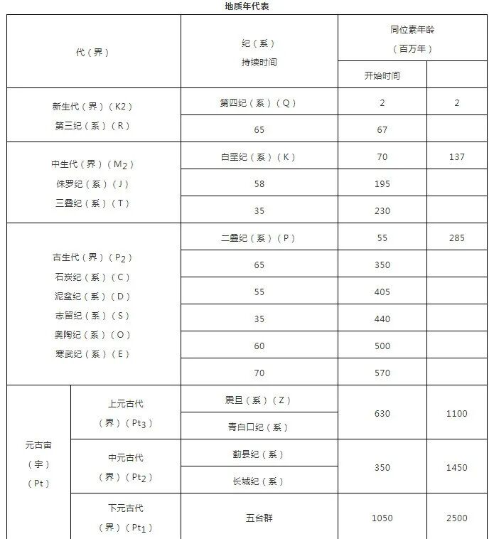

地质时代:又称地质年代。指一个地层单位或地质事件的时代和年龄。地质时代包括相对时代和绝以年龄,具体划分如下表。
