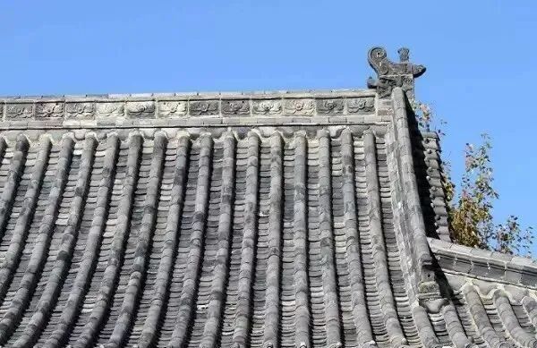

为避免将屋面铺好的小瓦踩碎,屋面瓦铺前要先将屋脊做好。屋脊的做法一般有两种:
1.普通小青瓦屋脊
又称为游脊,形式有人字脊(平瓦作脊瓦)、直脊(小青瓦平铺在屋脊上或竖直排列在屋脊上,两端各叠一垛,作为小瓦排列时的靠山)与斜脊(小瓦斜立在屋脊上,可左右与中间对称排列)等几种。这种屋脊的构造简单,软边楞、无纹头。
2.纹头高脊
纹头高脊的屋顶为硬边楞,硬边楞的做法就是在山墙处盖瓦,只盖一皮。第一楞盖瓦的边棱与山墙乎齐,下垫瓦条,另一边扣入第一皮仰瓦边棱内约40m。普通小青瓦屋脊的做法是先在脊上扣盖两层瓦,俗称合背瓦。合背瓦用白灰砂浆窝牢,并以此找直、找平屋脊。作合背瓦时,第一皮瓦要以瓦平口对接一直铺放到山头,第二皮瓦则要骑缝压在第一皮的背脊上。背脊合好之后,在上面砌上一皮瓦条,然后筑脊。
3.筑脊的方法
(1)一种是将瓦片斜成一定的角度挤紧,由山头向中间筑脊;
(2)一种是将瓦片直立,先在山头平放一叠瓦封头,再从两边向中间筑脊至中央合拢;
(3)还有一种最简单的筑脊方法是像做平瓦屋面的脊瓦一样,一张瓦搭一张瓦地从一个山头铺筑到另一个山头。
4.屋脊筑完后,要用混合砂浆或纸筋灰将背脊处抹好。斜瓦或立瓦筑的屋脊上面再抹一层盖头灰,盖头灰可用纸筋灰加适量的烟墨拌匀抹之。纹头高脊是在做好边楞之后筑脊,筑脊时要先做托盘,用望砖由山墙进来两楞半瓦开始向上挑砌,再用小青瓦的小头在上的形式,倒托瓦拖下来与合背脊的瓦接通。
5.背脊合好后,先做纹头,纹头的形式由瓦工自己设计并施工,但纹头的端头不准超出山墙。纹头做完,在合背脊上砌一皮望砖,在望砖上再立瓦筑脊。筑脊的方法是从两端的纹头处开始向中央筑,合拢后用三角尺在望砖上抹出灰线,再抹盖头灰,做出纹头花纹,最后将背脊处抹平、抹光。

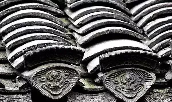

1.操作过程:
(1)先顺坡拉线,从搪口开始,自下而上一楞一楞地铺筑。铺瓦要求“一搭三”,即瓦面上下搭接2/3。铺阴阳瓦屋面时,要先铺底瓦(阴瓦),后铺面瓦(阳瓦)。
(2)一楞瓦铺完后用直尺校直瓦楞和瓦面。屋面瓦全部铺完,山墙的边棱下及搪口瓦头的空隙处要用麻刀灰或纸筋灰堵实抹光。
2.操作要点:
(1)据口第一张底瓦应挑出搪口不少于50mm,以利排水和防止雨水浸湿椽头;
(2)阴阳瓦屋面铺据口处第一张阳瓦时,应抬高20~30mm,抬高的空隙用碎瓦、砂浆填抹密实,以使整条瓦楞乎直、通顺,最后用麻刀灰或纸筋灰抹平、压光,瓦工称做扎口;
(3)小青瓦铺筑时,为保证屋架受力均匀,两坡屋面应同时铺瓦;
(4)悬山屋面、山墙多铺出一条盖瓦,挑出半张作为坡水。硬山屋面用仰瓦随屋面坡度侧贴于墙上作泛水。

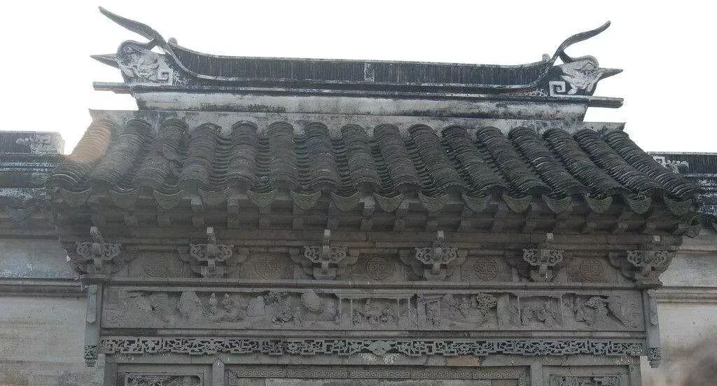

3.质量要求:
(1)屋脊应平直,脊与瓦接缝处要严密、无渗漏缝隙。瓦在屋面上应坐窝牢固,无下滑现象。盖瓦应搭盖均匀,无稀密不匀和下滑的现象。槽口瓦头出搪应均匀一致,成一条直线。
(2)屋面瓦的颜色应一致,无破损、缺边、掉楞、裂纹等缺陷,瓦楞要直,外观整齐,感观良好。斜沟、烟囱等与屋面连接的部位要严格做好防漏渗的处理。
(3)屋面瓦全部铺完后,要清扫瓦面和瓦楞,清扫干净后再作一遍检查,细查瓦片有无翘角和张口的现象,瓦楞是否整齐、平直,与屋脊、屋据是否垂直,整体瓦面搭盖的疏密是否一致,确无质量问题可交付验收。
总之,古建筑施工所选择的材料要求:瓦的品种、规格和颜色必须符合设计要求;瓦镶贴必须牢固,没有歪斜、缺棱掉角和裂缝等缺陷,非整块瓦使用部位应适宜;瓦凸棱应顺直,棱高应一致,表面应洁净,色泽协调,无变色、泛箱和显著的光泽受损处;瓦缝应平直、宽窄均匀、颜色一致、嵌填密实;流水坡向正确,滴水线顺直。
