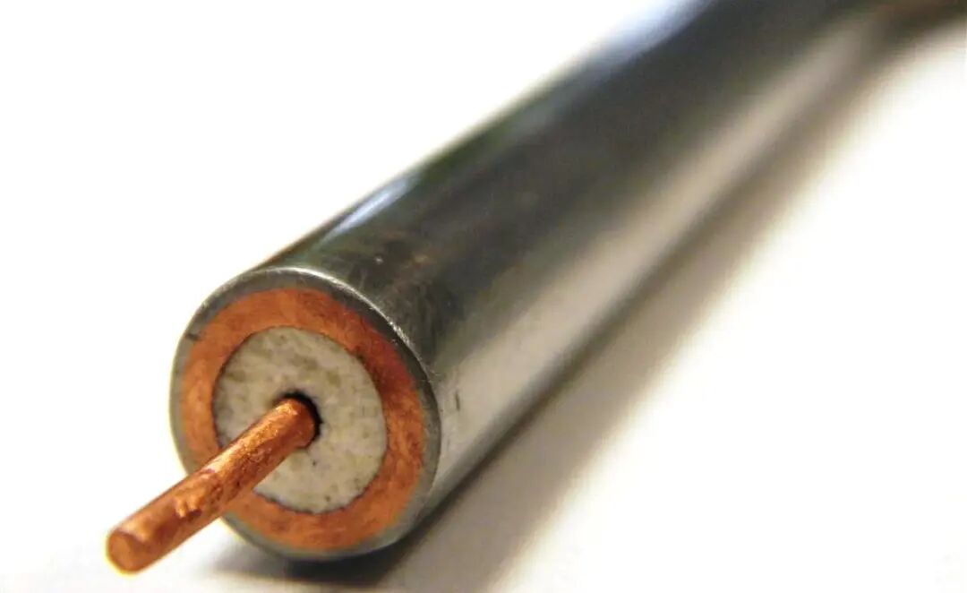

矿物绝缘电缆(Mineral Insulated Cable)是比较常见的一种防火电缆,简称MI电缆,它是由矿物材料氧化镁粉作为绝缘的铜芯铜护套电缆。矿物绝缘电缆由铜导体、氧化镁、铜护套两种无机材料组成。

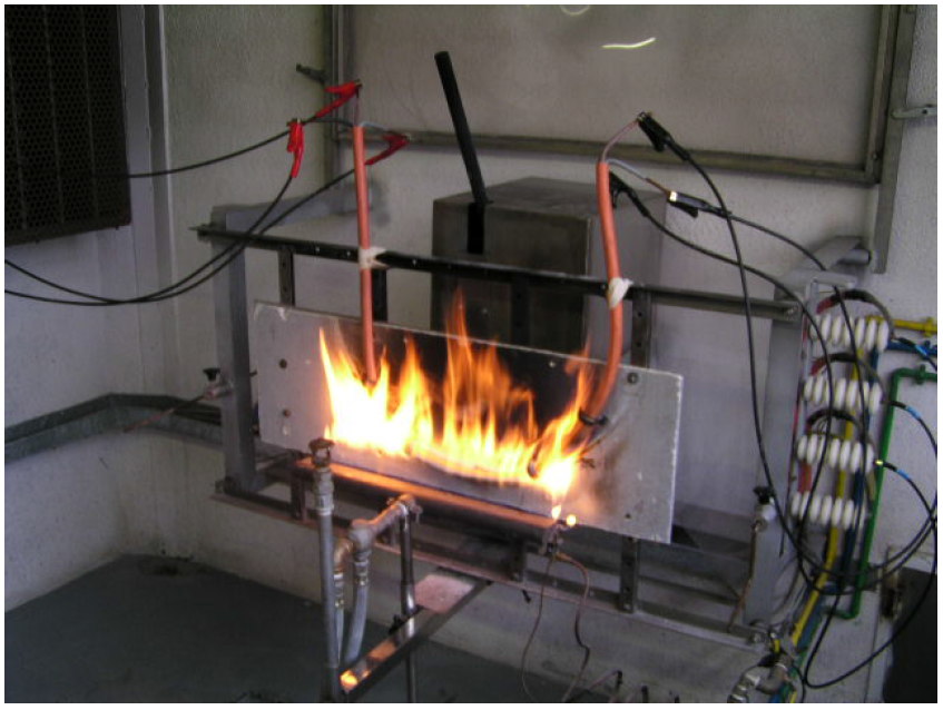

耐火
这种电缆中所用的二种材料铜和氧化镁都是无机物,因此这种电缆并不会燃烧,也不会助燃。铜护套在1083℃下熔融,而氧化镁绝缘材料则在2800℃下固化。
