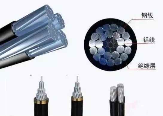

知识点:架空(绝缘)电缆
架空绝缘电缆是装有绝缘层和保护外皮的架空导线,采用类似于交联电缆生产工艺制造的一种专用电缆,是介于架空导线和地下电缆之间的新的输电方式,既具有电力电缆的输送电能特性,又具有架空电缆较强的机械性能,与裸电线相比,具有敷设间距小、安全可靠性高、耐大气老化性能优良等特点。

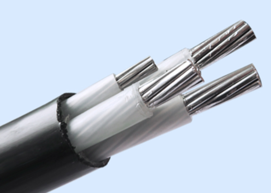

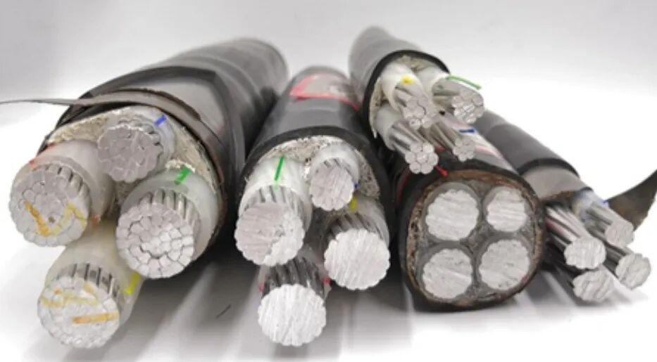

四、架空绝缘电缆型号、名称、用途
JKL 铜芯聚乙烯绝缘架空电缆
JKLY 铝芯聚乙烯绝缘架空电缆
JKYJ 铜芯交联聚乙烯绝缘架空电缆
JKTRYJ 软铜芯交联聚乙烯绝缘架空电缆
JKLYJ 铝芯交联乙烯绝缘架空电缆
JKLHYJ 铝合金芯交联聚乙烯绝缘架空电缆
JKTRY 软铜芯聚乙烯绝缘架空电缆
JKLHY 铝合金芯聚乙烯绝缘架空电缆
架空固定敷设,软铜芯产品用于变压器引下线。电缆架设时,应考虑电缆和树木保持一定的距离,电缆运行时允许电缆和树木频繁接触 。
