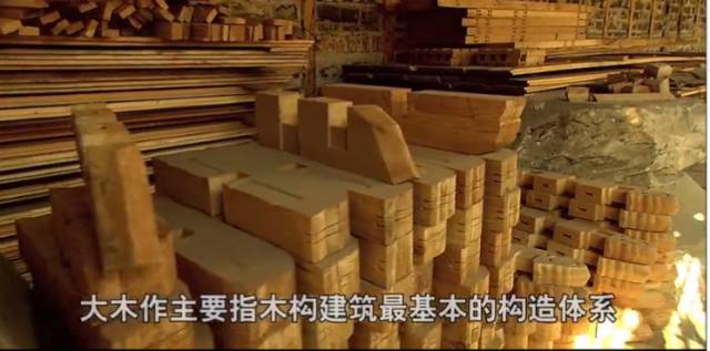

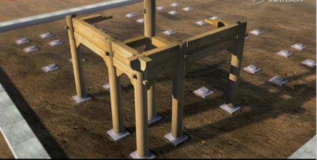

木作分为大木作和小木作,大木作主要指木构建筑最基本的构造体系,紫禁城宫殿主要采用抬梁式构造。大木作的构建规格多样,大部分都是预先加工制作,再运到现场组装,所有构件之间通过榫卯连接,十分牢固。

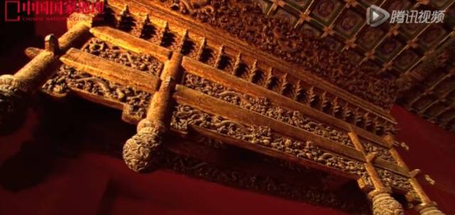

榫卯,简单说是一种凹凸部位相结合的一种连接方式,凸出是隼,凹进是卯。在宫殿建筑木构架中,最引人注目的就是屋檐下的斗栱。它最初是梁、柱之间的过渡层,用来把屋顶的荷载均匀地传到立柱上,但后期力学作用逐渐削弱,装饰作用逐渐增强。

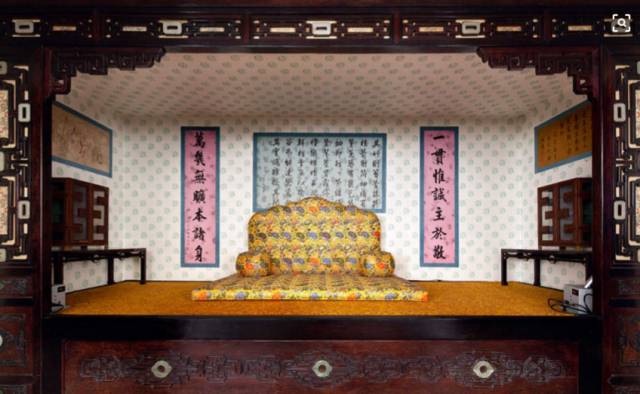

小木作主要负责室内外装修,就是那些制作精美的落地花罩,槅扇门窗。紫禁城皇家宫殿的室内装修采用的材料极为丰富,工艺也因此更加复杂、细腻。

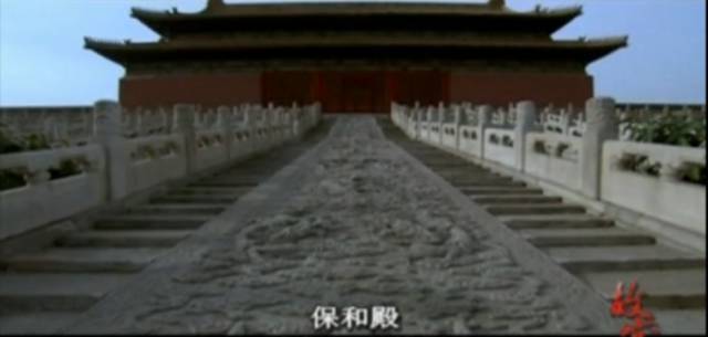

现存故宫保和殿后的御路上,名日“云龙阶石”的白玉石雕是明清石作官式工艺的重要代表人,形象生动,雕饰精美,距今已已有近600年。目前石作工艺已经受到机械械自动化的严重冲击,技艺正在逐渐衰落。

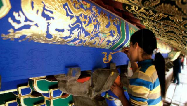

彩画作
彩画通常包裹在木结构表面,按位置不同分为外檐和内檐。彩的种类大体分为三种,和玺彩画(等级最高)、旋子彩画和苏式彩画(主要用于园林建筑中)。但无沦哪种彩画,其工序基本相似,有起谱子、落墨、扎孔、纹饰、沥粉、贴金、刷色、细部等。在相似的工序下展现不同风貌的彩画,其关键就在工匠手上。目前传统清代彩画的制作工艺被较完整地保留下来,并且运用到故宫大修中,如太和殿重做的外檐金龙和玺彩画。
