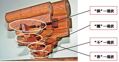

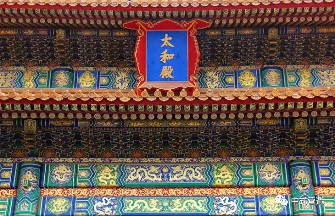

【中国古建之斗拱】又称枓栱、斗科、欂栌、铺作,中国汉族建筑特有结构,早在战国时代就已有雏形。在立柱顶、额枋和檐檩间或构架间,从枋上加的一层层探出成弓形的承重结构叫拱,拱与拱之间垫的方形木块叫斗,合称斗拱。藏匿于华丽屋檐下的斗拱,上承屋顶下接立柱,在中国古建中扮演着顶天立地角色。
图片哲匠之家对古建筑的“斗栱”做了系列专题详细讲解,希望对从事古建筑设计或施工管理中的相关人员有所帮助。
之前哲匠之家介绍过古建筑的模数和权衡制度的一些知识,知道了在清式建筑中,不论什么形式,它的外形尺度、构件的大小都来自于这个制度。
大家都知道斗栱是古建筑木构架中非常重要的木构件。那么关于斗栱的权衡尺度又是否清晰明了?

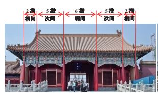

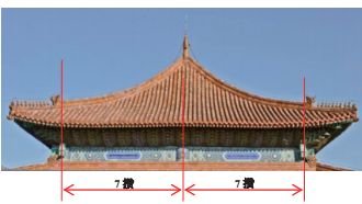

1.攒是斗栱的计量单位,以坐斗为中心,由横纵穿插,层层跌落的单体构件构成的整体组合单位。

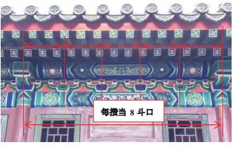

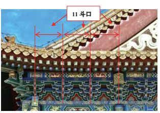

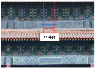

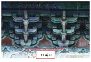

2.攒当的尺寸规定:在“权衡”规定中,攒当的尺寸根据斗栱的种类分类分别规定为一斗三升交麻叶斗栱(8斗口);昂翘、溜金、平坐、品字科、牌楼斗栱(11斗口);城阙、角楼(高台建筑口分较其他建筑要大)的斗栱,12斗口。

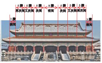

建筑物面宽斗栱攒数的配置
建筑物进深斗栱攒数的配置

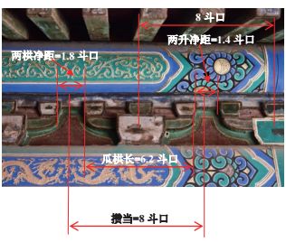

攒当的尺寸规定:在“权衡”规定中,攒当的尺寸根据斗栱的种类分别规定为:
1.一斗三升及麻叶类斗栱,8斗口
2.昂翘、溜金、平坐、品字科、牌楼斗栱,11斗口
3.城阙、角楼(高台建筑口分较其他建筑要大)的斗栱,12斗口。见下图:
一斗三升交麻叶斗栱(8斗口)
斗栱尺寸的由来
掌握知识点:
攒当尺寸的由来

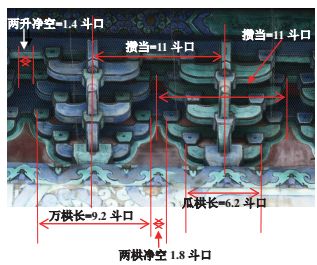

斗栱的攒当尺寸是根据斗栱中横向栱子的长度计算出来的,在昂翘、平坐、溜金、品字科、牌楼斗栱中,横向栱子都是双层配置,瓜栱、万栱、瓜栱短,万栱长,万栱的栱长尺寸9.2斗口,加上升子与升子之间还要留出一个升子的空当1.4斗口,正好就是11斗口了。

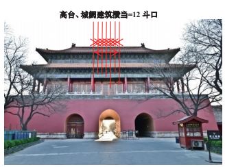

在一斗三升交麻叶斗栱中,它们的横向栱子是单层配置,仅有瓜栱,而瓜栱的栱长是6.2斗口,加上斗耳,空当是8斗口。而高台,城阙建筑,由于位置高,距离远,攒当尺寸适当加大从视觉上考虑会舒服一些。所以就变成了12斗口,这就是攒当尺寸的由来。

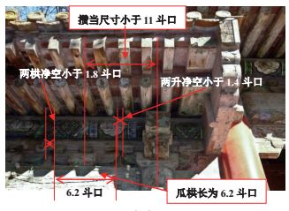

由于在实际当中,建筑物的平面尺寸收到多方面的影响,为了解决,有一些变通的法则

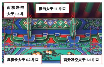

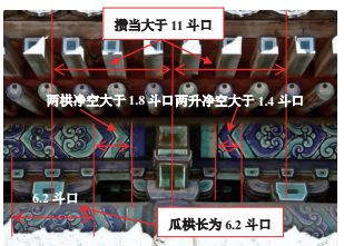

①斗栱的攒数不变,栱长不变,斗栱的攒当尺寸根据实际尺寸有多少算多少。
这种方法的优点是简单易行;缺点是美观不足。以建筑物明间为例:受到斗栱攒数权衡规定的制约,斗栱的攒数不能随意地做增减,如果明间的面宽尺寸过大,那么,均分到每个攒当的尺寸就会大于规定的11斗口,反之,就会小于11斗口,这时,如果斗栱的栱长不做变化的话两栱之间的空当一也就是油作称作“灶火门”的部位势必要加大或减小,特别是在尺寸过小的情况时,瓜栱两端置放的槽升子会挨得很紧,让人有一种很局促的感觉,略显岀少许比例失调。见下图:
攒当尺寸的变通二
掌握知识点:
攒当尺寸的变通
②斗栱的攒数不变,斗栱的栱长和攒当根据开间的实际尺寸按比例做相应的调整。

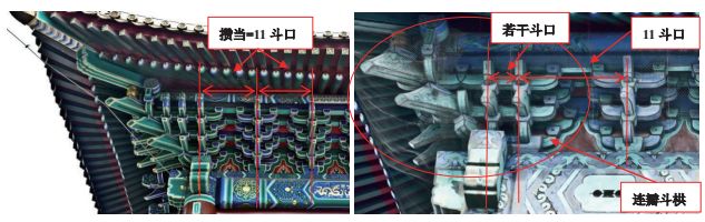

这种方法的优点是比例协调美观;缺点是尺寸的计算较为复杂。按照权衡规定的攒数布斗栱,如果攒当的尺寸大于或小于11斗口,那就把这个尺寸折合成11斗口,然后按权衡的尺度规定分摊到斗棋各构件当中,这样,栱长和空当同时做出了增或减的调整,这就保证了斗栱分布的比例协调与美观。详见下图:

③斗栱的栱长和攒当不变,斗栱的攒数做改变。这种方法主要用在建筑物有角科斗栱的尽端开间。这种方法的优点非常明显,在斗栱所有的尺寸都不做变动的情况下,在角科斗栱的正心位置向里侧做角科斗栱的连体部分叫“连瓣斗栱”,也就是在角科斗栱中加出1道或2道纵向构件人为地加大角科斗栱的长度,用来调整攒当尺寸;在攒当调整的同时,由于增加了角科斗栱中的纵向构件,使建筑物转角部分斗栱的受力更为合理,最大程度上避免了角科斗栱压沉劈裂坏损程度甚于其他科斗栱的通病,只是在造价上有所加大。详见下图:

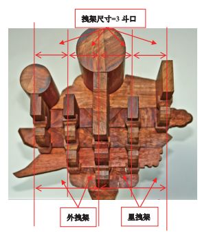

斗栱是前后相邻两檩中~中的距离(出跳)称拽架(1拽架)。
拽架的尺寸一一三斗口
在清作法中,拽架的尺寸等于三斗口,且每拽架的尺寸都相同,不管是第一跳还是第二跳、第三跳………·这与宋《营造法式》中的规定有一些不同。在明式斗栱当中,也有第一跳尺寸与第跳或第三跳尺寸不同的现象存在,对于这个问题。我们这里不做探讨,只是告诉大家:清式斗栱的拽架尺寸均是三斗口,明式和宋、唐斗栱的拽架尺寸有全是三斗口的,也有不同的。详见下图:
拽架的尺寸一一三斗口
拽架的数量
清作法斗栱中,外拽和里拽拽架的数量是相同的,“减踩”或“增踩”造除外,前后对应;同时,拽架数量也是斗栱“踩”数确定的标准之一。

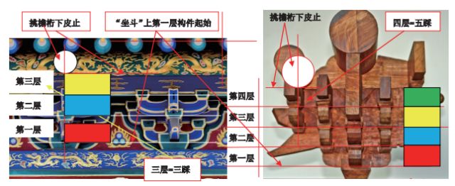

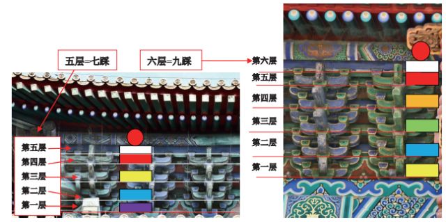

①数层数。如图所示,自“坐斗”上第一层构件起至挑檐桁下皮止数层数,三层构件为三踩;四层构件为五踩;五层构件为七踩;六层构件为九踩;七层构件为十一踩…,面…即层数顺序递增,踩数单数递增。

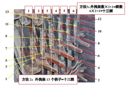

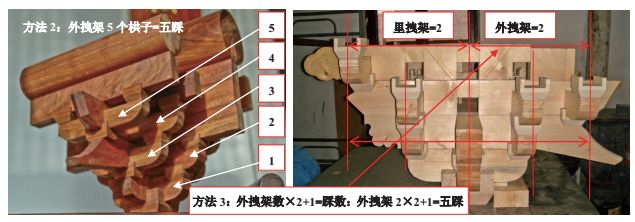

②数栱子(非偷心造斗棋用)。自正心(柱中)栱子起向外数,有多少个栱子就是多少踩数。
③数拽架。如下图:自正心起向外数拽架,拽架数乘以2后再加1,得数即是斗栱踩数。

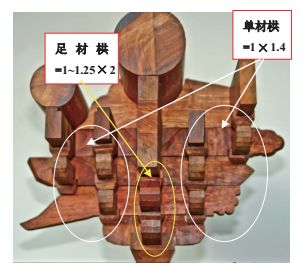

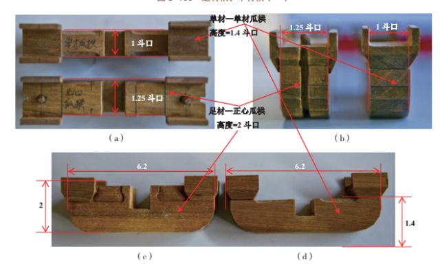

斗栱是由若干层横、纵分件叠落组合的整体构件,这些分件的尺寸在“权衡尺度”中都有规定,宋《营造法式》中规定:“材”厚十分。高十五分°,契高六分°,一材加上一架谓之“足材”高厚比为2.1:1清斗口规定:单材厚为1斗口,高为14斗口;足材厚为1斗口,高为2斗口,高厚比为2:1由此可看出宋代与清代的区别。在清斗栱中,栱子分为两种,一种是单材栱,另一种是足材栱。单材栱高14斗口,厚1斗口。
足材栱高2斗口,厚1斗口。在处于柱中位置的栱子为足材,2斗口高,其厚度由于要直接将屋面通过檩子传递下来的重量过渡到枋子、柱子上,所以,要较其他位置的分件厚一些,通常为1.25斗口。这个位置还有一个专属名称叫正心,这个位置的瓜、万栱和枋子也都叫正心瓜、万栱和正心枋;在斗栱其他位置的横向棋则由于受力的传递较为间接且偏重考虑到“玲珑剔透”的美观效果,则把栱高定为1.4斗口,厚度为1斗口,称为单材瓜、万栱,而厢栱虽没有冠以“单材之名,只是由于在斗栱分件中没有正心厢栱这个分件,不用特意标出单材以示区分,厢栱的厚度高度同样是单材,与单材瓜、万栱相同。

a.正心瓜栱尺寸(斗口):6.2×1.25x2(长x厚x高)。
b.正心万栱尺寸(斗口):9.2×1.25×2(长×厚×高)。
c.单材瓜栱尺寸(斗口):6.2x1×14(长x厚×高)。
d单材万栱尺寸(斗口):9.2×1×1.4(长x厚×高)。
e.厢栱尺寸(斗口):7.2×1×14(长×厚x高)。

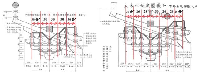

1.宋《营造法式》中关于材分°的规定
凡构屋之制,皆以材为祖,材有八等,度屋之大小,因而用之。
各以其材之广(即“高”)分为十五分°,以十分°为其厚。凡屋宇之高深,名物之短长
曲直举折之势,规矩绳墨之宜,皆以所用材之分°,以为制度焉。
架(读音:至)广六分°,厚四分°,材上加“架”者,谓之足材。
材可分为八等,具体见本书第41页。

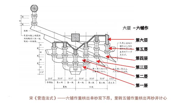

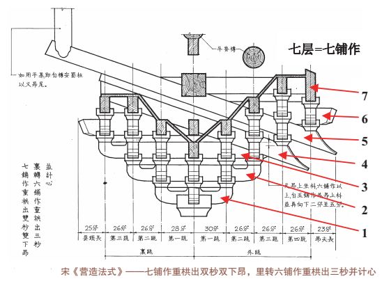

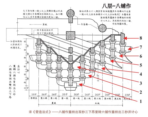

2.宋斗棋“铺作”的方法

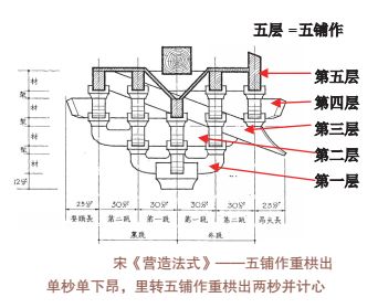

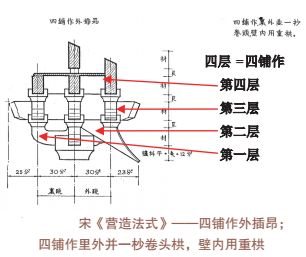

自“华栱”起数,“华头子”、各层“下昂”、“要头”、“衬方头(撩檐枋)”总共多少层就是多少“铺作”,见下图:
宋《营造法式》——四铺作
宋《营造法式》——五铺作
宋《营造法式》——五铺作
宋《营造法式》——六铺作
宋《营造法式》——七铺作
宋《营造法式》——八铺作
