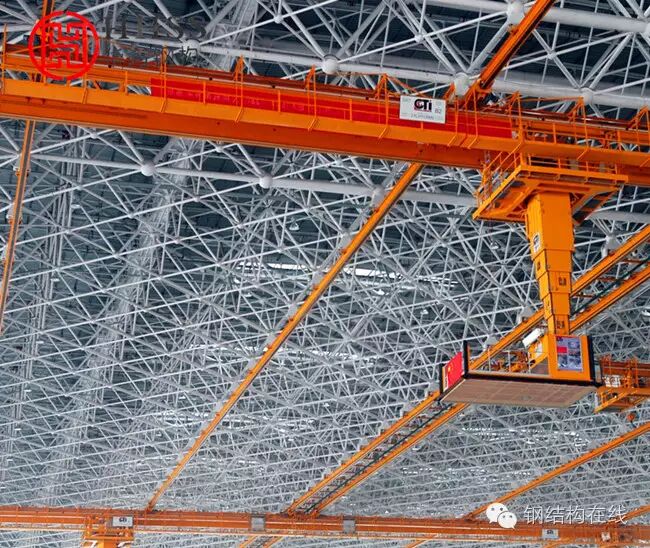

螺栓球网架结构因其结构新颖,受力合理,自重轻、用钢量低等优点,我国从80年代后期大量涌现,每年约以80~100万平方米增加。如大型体育场馆螺栓球网架、公共场馆螺栓球网架、电厂螺栓球网架、水泥工业螺栓球网架、仓储物流螺栓球网架、干煤棚工业螺栓球网架、收费站加油站螺栓球网架、展览中心、影剧院、商场、航站楼、候车厅、工厂车间、仓库、电视塔等螺栓球节点网架。国内网架结构主要分为:焊接球节点网架及螺栓球节点网架两种。螺栓球节点网架其构件工厂内加工量较大,现场安装便捷,适用于现场工期紧,施工条件、用电量受制约,网架形状复杂、杆件定位困难的异形结构。本文重点介绍螺栓球节点网架。
螺栓球网架系统基本由杆件、螺栓球、支撑支座等组成。按照节点形式可分为交叉桁架体系、四角锥体系、三角锥体系等。支撑方式多为固定支座支撑。对于大面积、大跨度及有特殊受力或伸缩要求的网架结构可采用橡胶支座、滑移支座、球铰支座等支撑形式,以满足结构自身的受力稳定、均衡,便于内力释放等设计要求。
螺栓球网架结构是按照一定的网格形式由网架杆件与实心节点钢球通过高强螺栓连接组合而成的一种空间结构形式。我国于1978年开始从国外引进螺栓球网架结构技术和产品,通过长期实践,作为成熟的建筑结构形式,螺栓球网架结构已在国内外建筑行业得到了十分广泛的应用。 其特点为:自重轻、跨度大、平面形状设计灵活、施工定位简单、安装方式多样等。特别适用于大曲率空间结构系统如:桶壳结构、球壳结构、各类建筑造型等。

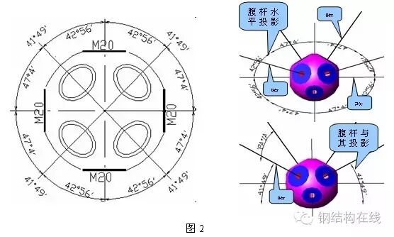

在网架设计图中,螺栓球加工详图一般表示如下图,其为一般平板螺栓球网架球加工
图,其分别表示网架弦杆及腹杆的角度位置及对应螺栓孔的大小,弦杆十字正交,腹杆
位置分别由两组角度控制,一组为腹杆水平投影位置与弦杆的交角,另一组为腹杆与其
投影平面的交角。上图中腹杆的控制角度一组为47°4′或42°56′,另一组为41°49′。如
下图所示:
根据网架设计图所提供的网格尺寸及网格厚度即可对螺栓球进行计算。

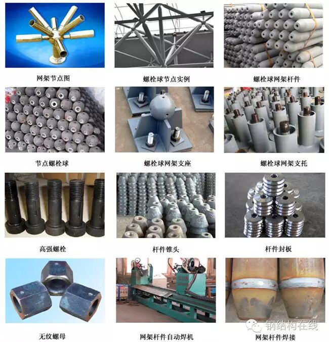

螺栓球网架的杆件制作技术要点如下:
1、钢管下料前应进行钢管材料复验,合格后方可投入使用,采用HID-900MTS数控管子相贯线切割机进行下料,切割质量符合技术标准。
2、锥头采用圆钢下料,锥头毛坯锻造前不得有过烧、裂纹等缺陷,锻后要求正火处理,出去氧化皮。
3、锥头锻造成型后采用铣床加工锥头与杆管内壁相配合的台阶、锥头小端平面及焊缝坡口,锥头两端面垂直度应符合技术标准。
4、锥头、管件的组装时,保证在钢管端部与锥头之间预留有2-3mm的间隙,且要求杆件两端锥头顶面与钢管轴线垂直度达到0.5%R,R为锥头低端部半径、杆件两端锥头端面圆孔轴线与钢管轴线的不同轴度不大于管径的1%。
5、杆件装配完后,采用NXC-2×500KR型网架杆件双头自动焊接机床进行焊接。焊缝应进行抗拉强度检验,其承载力检验系数应满足规范的要求。
螺栓球网架的螺栓球制作要点
1、螺栓球选用优质碳素结构钢(GB/T699-99)规定的45号钢,下料前应对材料复验合格后才可使用。
2、螺栓球采用热锻成型,应严格控制加热温度,成型后螺栓球不应有裂纹、褶皱和过烧。
3、螺栓球螺丝尺寸应符合《普通螺丝基本尺寸》GB196中有关粗牙螺丝的相关规定,螺丝公差必须符合《普通螺丝公差》GB197中6H级精度的规定。
