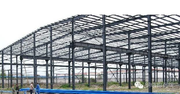

彩钢板钢结构厂房具有美观大方,实用空间大,投资少等优点,因此在我国应用范围很广,如工业厂房、生产车间,仓库、加层等。但美中不足的是每逢雨季有不少钢结构厂房彩钢金属屋面部分有漏雨现象。
    发生这种现象的原因有多方面,具体分析以下几点:
    1 、设计不合理:屋面坡度太小,容易造成集水。下水管道口径太小,造成流水不畅。防水等级不够,没有考虑不同地区降雨量的差异。
    2、材料方面:正确选择金属屋面板型很是重要。好的产品能从很大程度上消除漏水的隐患。
    3、安装不符合规范: 接缝的地方没有处理好。彩板之间的搭接部分不牢靠,落雨的时候渗下去。 彩板打的钉子把橡胶垫打穿顺着钉子的缝隙渗下去。 采光带和彩板搭界处密封胶打的不够。 施工人员任意踩踏,引起凹凸不平,天长日久有漏雨现象。
    彩钢板钢结构厂房最容易漏雨位置一般会在檐口天沟接头处、窗户上下口、屋面采光带、墙面1.2m收边处以及气楼等位置。
    除了以上原因外,还有几处细节部分要引起重视:
    1. 天沟太小导致反水倒灌,或者落水管间距不够或者管径太小。
    2.  堵头没加
    3. 没有止水胶条
    4.屋面板搭接长度不够,或者放水措施没做
    5 使用不当,比如大风天不关窗
    6.密封胶打得质量不好。
    7. 梁的挠度太大,符合规范要求,但是不符合使用要求,没有与彩钢板同时考虑。
    8. 檩条规格太小
