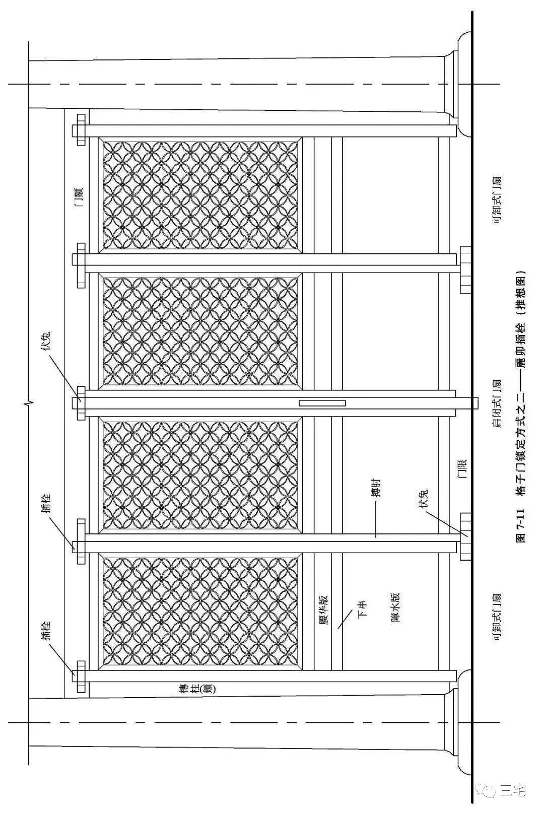

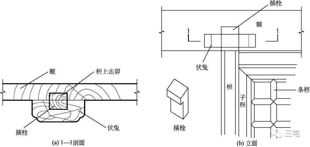

伏兔,又名“伏菟”,意为隐伏或蹲伏着的兔子,本来是古代车轸两端连接和固定轴的部件,后多指中式木构建筑门窗、门槛等等上“插关梁”形状的构件,主要起到利用榫卯结构进行门窗锁定的作用。
