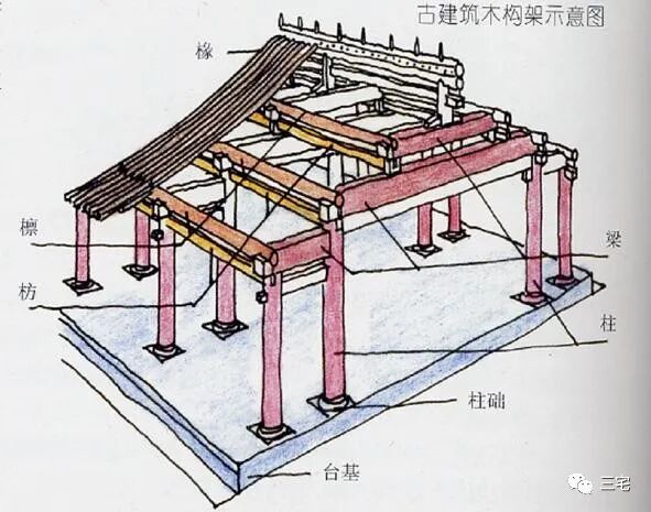

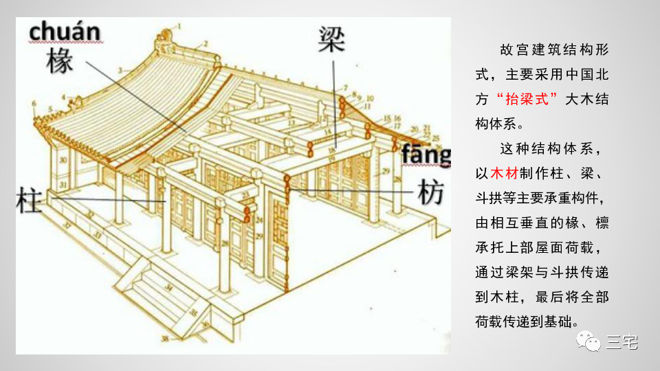

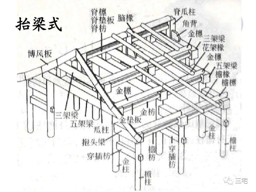

抬梁式,也称“叠梁式”,即在立柱上架梁、梁上又抬梁,是我国古代建筑木构架的主要形式。抬梁式木构架可采用跨度较大的梁,以减少柱子的数量,取得室内较大的空间,所以多适用于宫殿、庙宇、寺院等建筑。

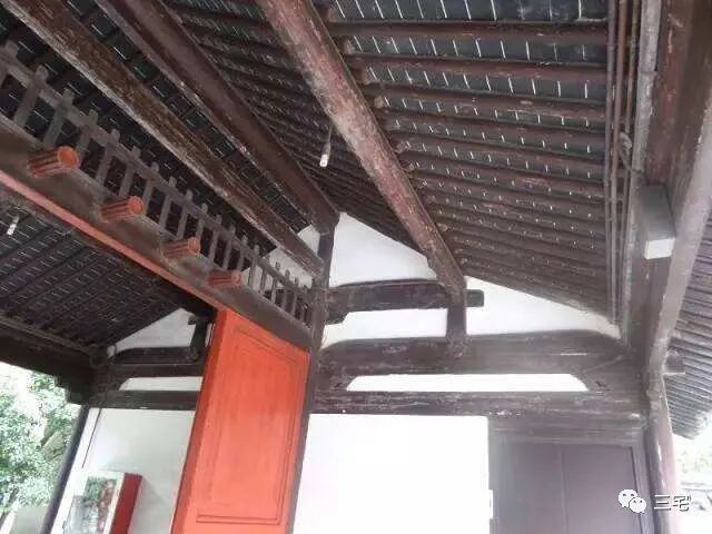

这种木构架一般是沿着房屋的进深方向在石础上立立柱,立柱上架梁,然后再在梁上重叠数层瓜柱和梁,至上而下,逐层缩短,逐层加高,梁与梁之间用“枋”连接组成“间”,在梁上再架檩,檩上架椽,这样层层叠置,最后用椽来承托屋顶,形成坡屋顶的斜面。
抬梁式
