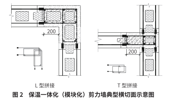

(2)保温一体化(模块化)剪力墙结构体系。保温材料预埋在剪力墙内部,剪力墙两侧 80 mm 厚混凝土墙体通过混凝土肋相连,剪力墙板及剪力墙边缘构件均采用预制,剪力墙的竖向钢筋及水平钢筋均需采取机械连接。因此钢筋连接接头做法、预制墙体上下层连接的质量保证是本体系的重中之重。保温一体化(模块化)剪力墙典型横切面示意如图 2 所示。
剪力墙的竖向钢筋连接,采用锥形头套筒灌浆连接的型式,如图 3 所示。其有 3 个特点。① 上下钢筋进行墩头处理。② 套筒采用优质高强碳素钢的无缝钢管,上下两头按要求进行缩口处理。③ 钢筋锚固长度≥10 d。而剪力墙的水平钢筋连接,采用双节套筒机械连接的方式,如图 4 所示。其有 3 个特点。① 左、右两侧钢筋在墩粗后车螺纹处理。② 设连接螺杆,螺杆两端车螺纹与钢筋螺纹方向相反。③钢筋与连接螺杆间各设一个直螺纹套筒。双节套筒机械连接属机械连接范畴,满足一级接头性能要求。
