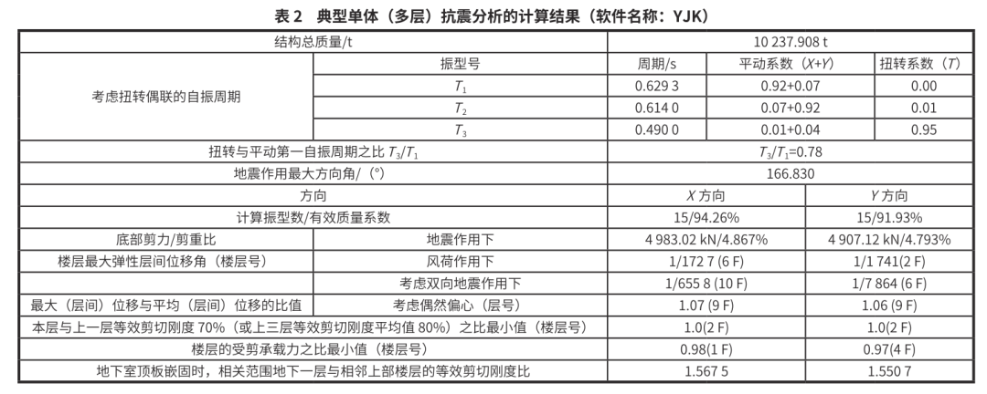

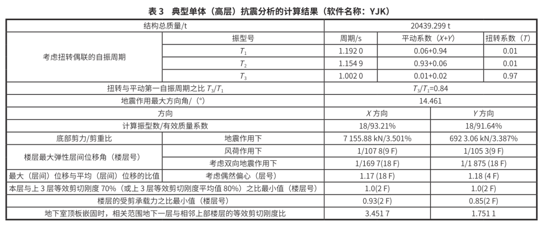

本工程结构设计合理使用年限为 50 a。结构抗震设防类别为丙类,结构安全等级为二级,结构重要性系数为 1.0;抗震设防烈度为 7 度,设计基本地震加速度 0.10 g,设计地震分组为第二组,建筑场地类别为 Ⅳ 类,场地特征周期为0.90 s;基本风压值为 0.55 kN/m2,地面粗糙度 B 类。结构采用装配整体式剪力墙结构体系,其中:多层为保温一体化(模块化)预制剪力墙体系,抗震等级为剪力墙四级;高层为全预制实心剪力墙体系,抗震等级为剪力墙三级。结构计算软件采用 YJK(盈建科)程序对结构进行竖向荷载、风荷载、多遇地震和设防地震的计算分析,并比较计算结果,确保计算模型合理,结果可信。确定结构构件尺寸,保证结构具备必要的承载力、合适的刚度、良好的变形能力和消耗地震能量的能力,各项指标满足规范的要求。多层保温一体化(模块化)预制剪力墙体系,由于剪力墙内嵌保温材料,剪力墙实际有效截面减少。根据《模块化装配整体式混凝土剪力墙结构体系技术应用规程》,剪力墙抗剪计算截面取混凝土两侧净截面厚度,抗弯及抗压计算截面可取混凝土等效厚度。典型单体(多层)抗震分析的计算结果如表 2 所示,典型单体(高层)抗震分析的计算结果如表 3 所示。

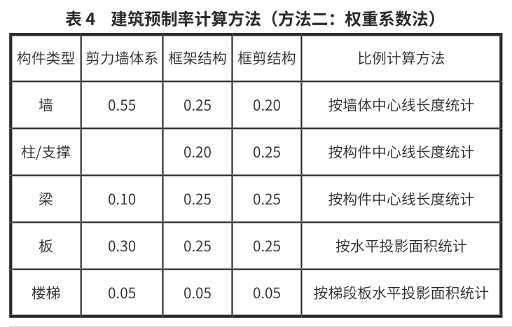

经过计算,单体预制率满足规范对于单体预制率 ≥ 40%的要求,计算公式如式(1)所示。
建筑单体预制率=∑[权重系数×∑(构件修正系数×预制构件比例)]                                           (1)
式(1)中相应构件的权重系数如表 4 所示。
