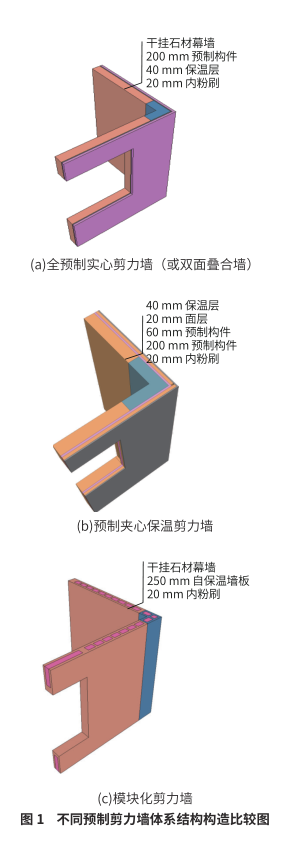

现行市场常用的混凝土装配整体式外墙体系分为全预制剪力墙(实心)、双面叠合预制剪力墙、预制夹心保温剪力墙、保温一体化预制剪力墙等,如图 1 所示。
(1)全预制剪力墙(实心)体系,是由预制混凝土构件通过可靠方式进行连接并与现场后浇混凝土、水泥基灌浆料形成整体的装配式混凝土结构。该体系保温及饰面均不预制,保温形式可采用内保温。优点为连接节点技术成熟,线角可以预制、后装、后浇。缺点为现浇段需支外模,局部现浇与预制装配施工存在交叉作业。
(2)双面叠合预制剪力墙体系,又称双皮墙,预制混凝土墙板由 2 层预制板及桁架钢筋组成,在工厂预制完成,现场安装就位后,在 2 层板中间浇注混凝土,采取规定的构造措施,提高整体性,预制部分和现浇部分共同参与结构受力。优点为构件流水线生产,竖向钢筋传统搭接连接费用较低,构件自重轻。缺点为平板式预制件对建筑房型布置限制较大,不适合做空间构件如飘窗等,需专门的生产线,市场应用不多。
(3)预制夹心保温剪力墙,又称三明治墙,夹心保温外墙是将保温材料预制于内外叶墙片之间,使墙体本身具有保温隔热的功能。此类预制外墙保温形式,集施工外模板、保温、防水等建筑功能为一体。该装配形式由于可申请上海市面积奖励,在现阶段住宅项目中应用较多。优点为外墙与保温、防水构造一体化,保温与建筑同寿命。缺点为钢筋及混凝土等材料用量大,成本较高,墙厚较厚。
(4)保温一体化(模块化)预制剪力墙,不同于传统装配式剪力墙以开间或整片墙为拆分单元,而是以 1.3 m 宽的预制墙板为标准件,像搭乐高积木一样盖房子。优点为模块化的标准件,标准件形式简单、规格统一、运输与吊装简易轻量、生产与拼装效率高。缺点为施工技术精度要求较高,有一定难度。
