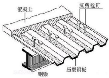

压型钢板组合楼板是将压型钢板直接铺设在钢梁上,通过栓钉穿透焊接于钢梁。根据压型钢板截面形式的不同,可将压型钢板分为开口型、缩口型和闭口型,如图1所示。组合板示意图见图2。
(a)开口型
(b)缩口型
(c)闭口型
图1 压型钢板类型
图2 压型钢板组合楼板
组合楼板中的压型钢板不仅可以作为永久性模板,还可以代替板底受拉钢筋,与混凝土共同工作。因此,压型钢板组合楼板有以下特点[1]:

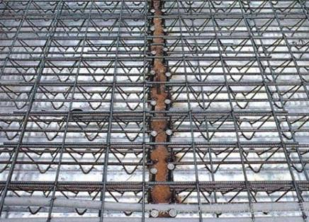

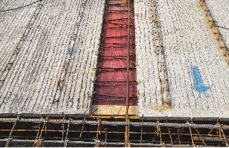

2.2  钢筋桁架楼承板组合楼板
(1)特点
钢筋桁架楼承板是将楼板中的钢筋在工厂加工成钢筋桁架,并将钢筋桁架与镀锌压型钢板连接成一体,上部浇注混凝土,形成钢筋桁架混凝土楼板。如图4所示。
根据后期要求,底部钢模板可以作为永久性模板,也可后期拆除,仅在施工阶段作为临时模板。因此,钢筋桁架楼承板特点如表2所示[3]。
图4钢筋桁架楼承板组合楼板

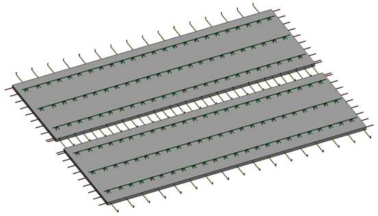

桁架钢筋混凝土叠合板在预制板内铺设了叠合楼板的底部受力钢筋和桁架钢筋,在施工现场通过后浇混凝土叠合而成的楼板。如图6所示。
预制底板可作为施工阶段的永久性模板,桁架钢筋可增加叠合面的抗剪及整体刚度。因此,桁架钢筋混凝土叠合楼板特点见表5。
图6桁架钢筋混凝土叠合楼板
