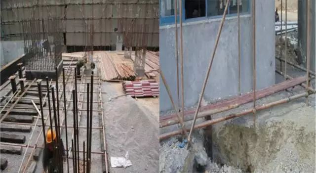

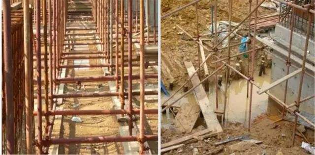

1. 脚手架地基、基础验收
1)脚手架地基与基础的施工,必须根据脚手架搭设高度、搭设场地土质情况按照有关规定进行计算;
2)脚手架地基与基础是否夯实;
3)脚手架地基与基础是否平整;
4)脚手架地基与基础里是否积水。
2. 脚手架架体排水沟的验收
1)脚手架搭设场地杂物清除,平整,并使排水通畅;
2)排水沟的设置应在脚手架最外排的立杆以外的500mm~680mm之间;
3)排水沟的宽度为:200mm~350mm之间;深度为:150mm~300mm之间;水沟的端部应设置集水井一座(600mm×600mm×1200mm)来保证水沟里的水及时的排除;
4)排水沟的上口宽度:300mm;下口宽度:180mm;
5)排水沟的坡度为i=0.5。
                    正确                              不正确

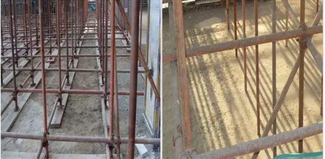

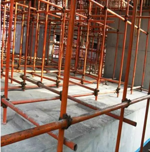

4. 脚手架扫地杆的验收
1)扫地杆必须与立杆连接,不得扫地杆与扫地杆之间连接;
2)扫地杆水平高差不得大于1m,距边坡的距离不得小于0.5m;
3)纵向扫地杆应采用直角扣件固定在距底座上皮不大于200mm处的立杆上;
4)横向扫地杆宜采用直角扣件固定在紧靠纵向扫地杆下方的立杆上。

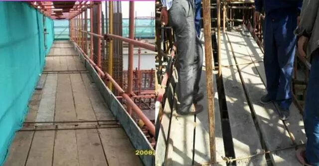

6. 脚手板的验收标准
1)施工现场脚手架搭设完成脚手板铺设必须满铺脚手板对接必须正确,在架子拐弯处,脚手板应交错搭接,并且必须绑牢,不平处用木块垫平钉牢;
2)作业层的脚手板应铺平、铺满挤严、绑扎牢固,离开墙面12—15CM端部脚手板探头长度不得大于20CM,横向水平杆的间距应根据脚手架的使用情况搭设,脚手板的铺设可采用对接平铺也可采用搭接铺设。

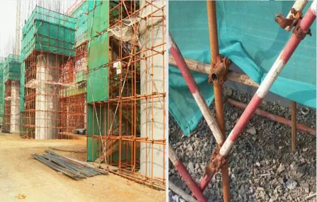

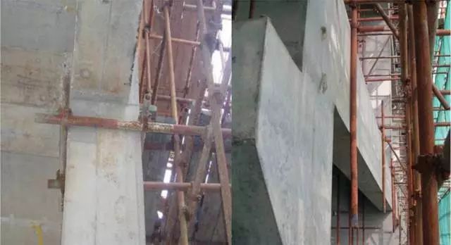

7. 脚手架、连墙件的验收
连墙件设置种类有两种:刚性连墙件和柔性连墙件,施工现场宜采用刚性连墙件。高度小于24米的脚手架,需3步3跨设置连墙件,高度在24米至50米之间的脚手架需2步3跨设置连墙件。
A、连墙件应从脚手架体底层第一步纵向水平杆处开始设置。
B、连墙件应宜靠近主节点设置,偏离主节点的距离不应大于300mm。
C、连墙件宜优先采用菱形布置,也可采用方形、距形布置。
D、脚手架的两端必须设置连墙件,连墙件的垂直间距不应大于建筑物的层高,并不应大于4m(两步)。
E、脚手架架体高度在24m以下的单、双排脚手架,应采用刚性连墙件与建筑物可靠连接,也可采用脚手管、拉筋和顶撑配合使用的附墙连接并在两头设置防滑措施。严禁使用仅有拉筋的柔性连墙件。
F、脚手架架体高度在24m以上的单、双排脚手架必须应采用刚性连墙件与建筑物可靠连接。
G、连墙件中的连墙杆或拉筋宜呈水平设置,当不能水平设置,应与脚手架连接的一端应下斜可靠连接。
H、连墙件必须采用可承受拉力和压力的结构。
I、当脚手架下部暂不能设连墙件时可搭设抛撑。抛撑应采用通长杆件与脚手架可靠连接,与地面的倾角应在45度—60度之间;连接点中心至主节点的距离不应大于300mm.。抛撑应在连墙件搭设后分开拆除。
J、脚手架架体高度在40m以上有风涡流作用时,应采取抗上升翻流作用的连墙措施。

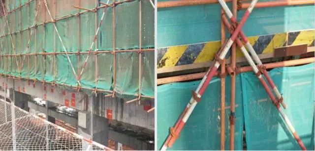

8. 脚手架剪刀撑的验收
1)24m以上的脚手架均必须在外侧立面的两端各设置一道剪刀撑,并应由底至顶连续设置。承重及特殊架子内部设置多个由底到顶的连续剪刀撑,剪刀撑的斜杆与地面的倾角是否在45°~60°之间,每道剪刀撑的宽度不应小于4跨,且不应小于6米;
2)架体高于24米时,必须连续由低到高设置剪刀撑。

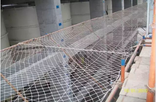

10. 架体防坠落措施的验收
1)施工脚手架如需要挂设安全网,检查安全网必须平整、牢固、齐全;
2)建筑施工脚手架外侧必须设有密目网,密目网必须平整,齐全;
3)在脚手架垂直高度每10-15米需设置防坠落措施,在架体外侧要及时设置密目网。内侧安全网铺设时必须要拉紧,安全网固定绳必须环绕绑扎的固定可靠处。
