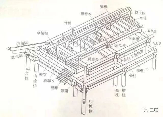

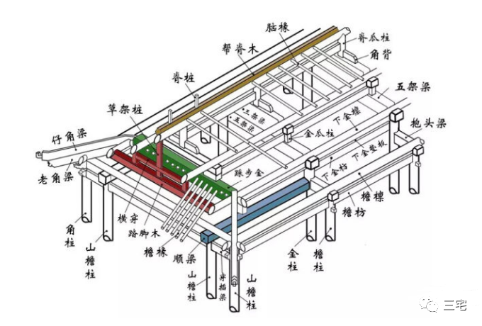

顺梁,是清式建筑大木作构件,位于梁架之中,连接金柱与檐柱,上承交金墩或梁架结点。因与普通梁柁方向相反,为顺面阔方向设置,故称“顺梁”。顺梁与顺扒梁的区别是顺梁的两端刻榫且与柱卯结合,而顺扒梁则一是头搭在金桁之上。在庑殿顶和歇山顶建筑中,常设置有顺梁,其位置一般在下金枋之下。
顺梁
(图片仅供参考)
图片源自网络,仅供参考
