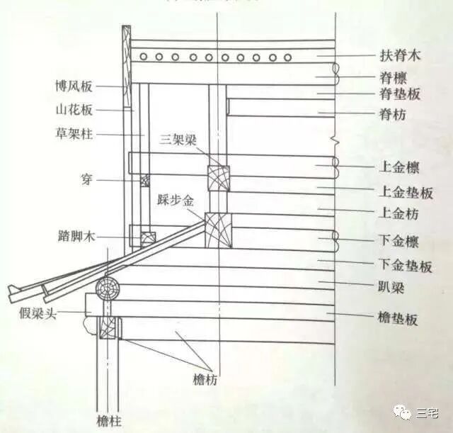

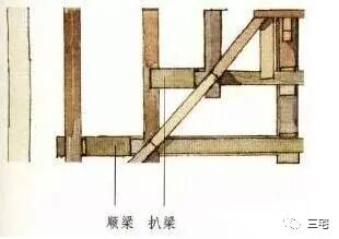

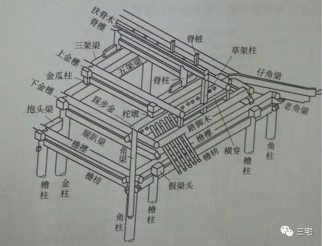

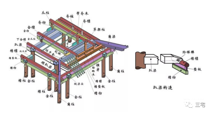

扒梁,又叫趴梁,古建筑大木作构件名称,是将梁头扒在檩桁上的一种梁。其基本做法是梁的下皮与其所扒的檩桁中线在一个水平面上,梁头在檩桁外皮以内,故扒梁头不外露。扒梁既是梁又是枋,常用于歇山建筑,安置方向平行于面宽,但其两端不是直接架在下面的柱头上,而是扣在椽、梁或檐檩上面。例如在稍间安装门窗隔扇时,就可以用趴梁代替金枋,在其下安装门窗,其上承托踩步金。
