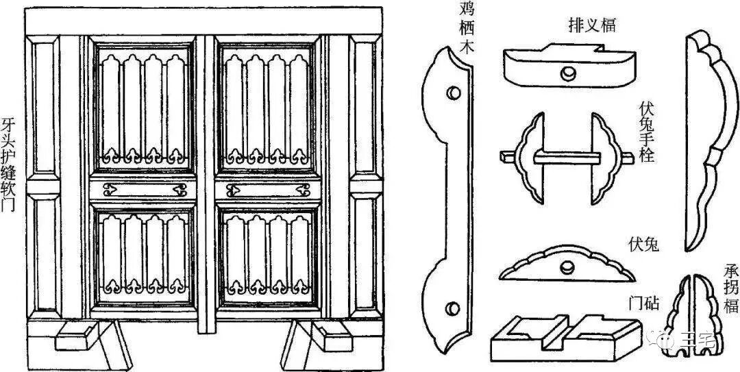

软门,是中国传统建筑中的一种拼板木门。在宋《营造法式》中,软门分为两种形制:门扇带有边框,中部设有单腰串或双腰串,上下用薄木板填心,前后加设 “牙头”护缝,称为牙头护缝软门;门扇用竖向木板拼成,拼缝处加通长的压条,背后用楅固定,称合版软门。

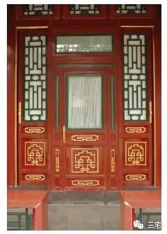

软门
(图片仅供参考)
牙头护缝软门

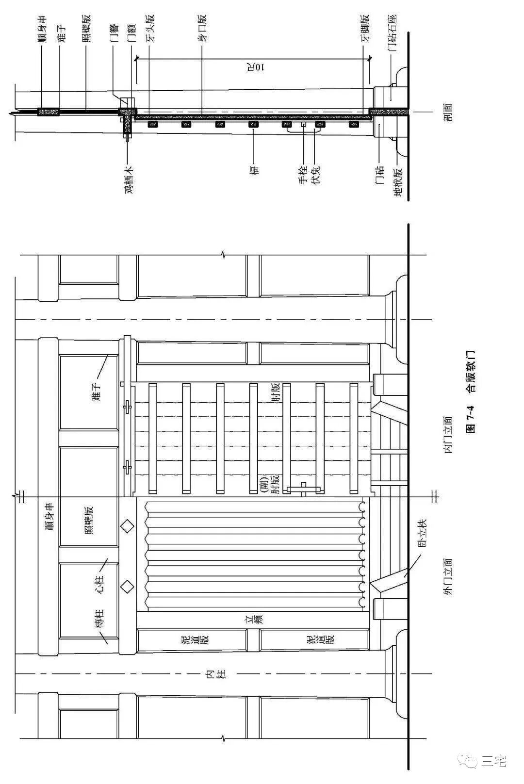

合版软门构造
图片源自网络,仅供参考
