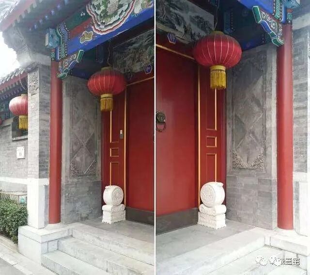

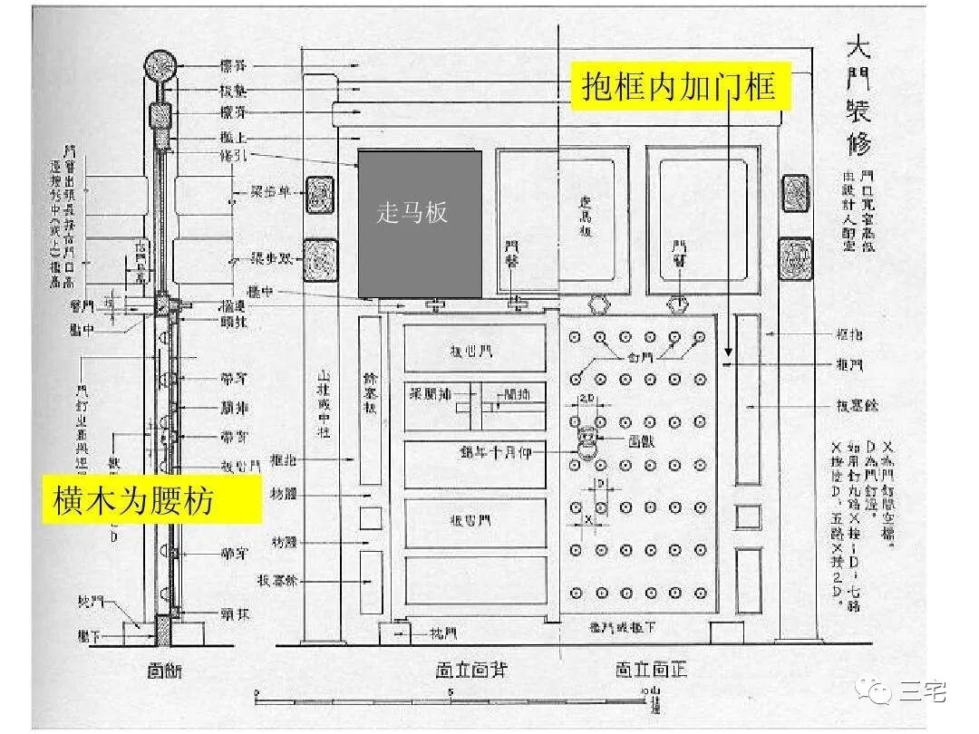

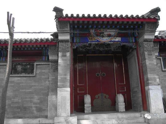

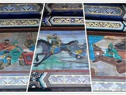

走马板,又称门头板,宋称障日板,是古建筑外檐装修木构件之一,起遮挡作用。在我国传统古建筑中,一般将大面积的隔板,统称为走马板。它们大多用在板门上,处在中槛与上槛之间,嵌在凹槽中,后由引条固定;也常用于庑殿建筑大门的上方、重檐建筑棋枋与承椽枋之间的大面积空间,可给挂匾创造条件。
走马板
(图片仅供参考)
图片图片▲网络图片
